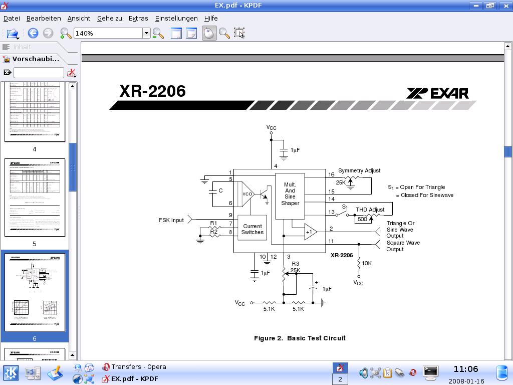

ich habe mich also für XR entschieden. nun habe ich ein Paar Fragen, wenn ihr nichts gegen habt. und zwar: 1. was heisst FCK input? 2. wie kann ich die Frequenz ändern? 3. wozu ist R3 da? (was stellt man damit ein?

Chris wrote: > ich habe mich also für XR entschieden. > nun habe ich ein Paar Fragen, wenn ihr nichts gegen habt. > und zwar: > 1. was heisst FCK input? Gibts nicht. Es gibt ein FSK als Eingabe. http://de.wikipedia.org/wiki/Frequenzumtastung Je nach FSK 0 oder 1 wird R1 oder R2 ausgewählt und damit eine von zwei Frequenzen. (Datenblatt S. 10) > 2. wie kann ich die Frequenz ändern? Man kann entweder über die FSK Methode zwischen zwei festen Frequenzen umschalten oder man arbeitet nicht mit dem FSK-Teil und benutzt für R1 und R2 Potentiometer und stellt so die Frequenz ein. Man könnte auch C variabel machen, was in der Praxis eher selten gemacht wird. > 3. wozu ist R3 da? (was stellt man damit ein? Das ganze an Pin3 dient zur Einstellung der Amplitude des Ausgangssignals. http://www.elexs.de/sinus1.htm
> Nur das Bild ist bei Pollin schön. Geliefert bekommt man tatsächlich > einen russischen Eprom im braunen Gehäuse. Auch Ziegel genannt... Igitt, sind die aber hässlich :-( Da würde ich mir aber ziemlich betrogen vorkommen, wenn ich so etwas geliefert bekäme. @Chris: > 1. was heisst FCK input? > 2. wie kann ich die Frequenz ändern? > 3. wozu ist R3 da? (was stellt man damit ein? Deine Fragen sind eigentlich alle ausführlich im Datenblatt beantwortet, das du dir offensichtlich schon besorgt hast. Was genau verstehst du nicht?

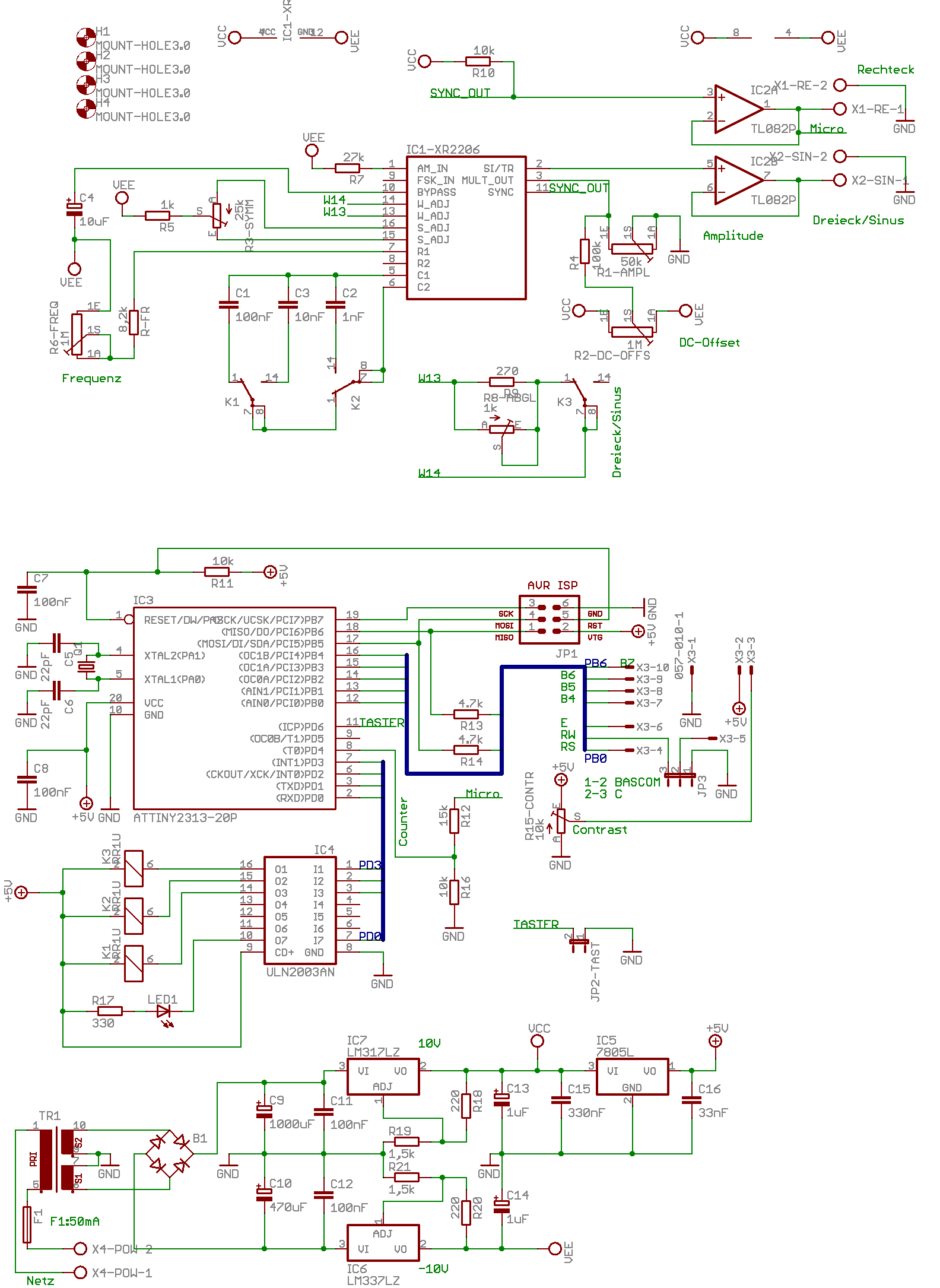

@Chris Hier mal mein Schaltung im Anhang. Notes dazu: -R1-AMPL sollte andersherum angeschlossen werden, damit die Amplitude im Uhrzeigersinn zunimmt (blöder, nerviger Fehler). -JP3 ist für die Displayansteuerung in C (Fleury-Lib) oder Bascom gedacht, weil ich keine Lust hatte die Fleury-Lib anzupassen. -C1, C2 und C3 sind die Kondensatoren für die Frequenzbereiche, die geschaltet werden können. -ich würde dem Rechtecksignal ein Poti spendieren, damit die Rechtecke nicht nur GND und Vmax können (sondern auch mal was dazwischen). Mein Frequenzbereich: 1Hz bis 100kHz Genauigkeit: vorhanden :-) (Wenns nicht auf das eine oder andere Herz ankommt) Aufbau: Selbstgeätze, einseitige Platine 160x100 Mein Anwendungsbereich: hauptsächlich Audio

>1Hz bis 100kHz
reicht mir leider nicht.
dafür ist die genauigkeit nicht so wichtig

@Chris
Passe entsprechend C(1,2,3) an und feddich is die Laube.
