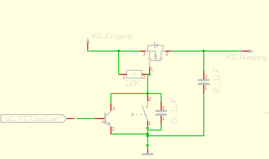

Würde die Version im Anhang auch gehen? Und müsste man die Cs evtl größer nehmen? µLuxx
kleine änderung, es is wohl sinnvoller das gate des MOSFETs auf high zu ziehen, dann kann man minitaster verwenden.
Bei einem N-Channel brauchst du am Gate eine positive Spannung gegeüber Source. Bei dir ist es aber eine negative Spannung, damit wird der nicht leitend. Die Schaltung aus dem BasicStamp Forum ist ja ganz ähnlich, würde den Taster jedoch auch nicht so schalten, dass die ganzen Ströme drüberfließen. Und die 100K Gate-Widerstände würde ich lieber auf 1M erhöhen, spart Strom. Restströme: Bei Zimmertemperatur typisch <0.1 uA. Mosfets neigen jedoch dazu, dass sich die Restströme mit zunehmender Temperatur stark erhöhen. Bei 60 Grad können das durchaus 1-10 uA werden. Da muss man in den Datenblätter nachschauen.
Winfried wrote: > Bei einem N-Channel brauchst du am Gate eine positive Spannung gegeüber > Source. Bei dir ist es aber eine negative Spannung, damit wird der nicht > leitend. Wieso negativ? Das Gate wird doch normalerweise auf GND gezogen. Der uC kann es bei bedarf auf VCC ziehen. Das ist doch dann postiv oder nicht? (beziehe mich auf den Plan.jpg oben). µLuxx
>Der uC >kann es bei bedarf auf VCC ziehen. Das ist doch dann postiv oder nicht? Dann liegt das Gate auf dem Potential von Source -> Potentialdifferenz ist gleich NULL.
Also, so würde es gehen? ok, Basiswiderstand am uCAusgang fehlt, aber sonst? Geht das so? µLuxx
Na jetzt hast Du ja endlich den richtigen Fet erwischt ;-) So funktioniert es (mit P-Fet).

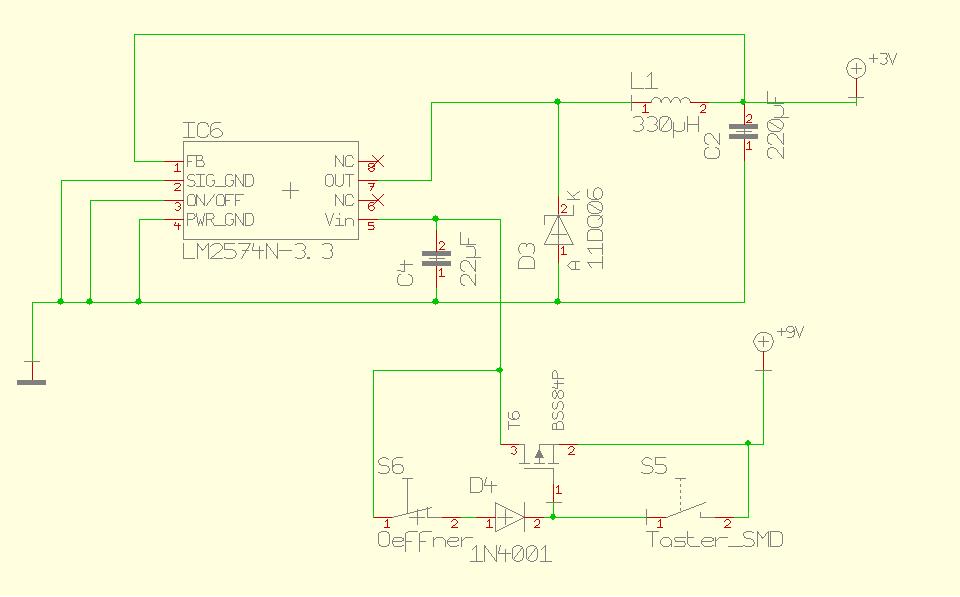

Hi, würde beiliegende Schaltung funktionieren, ich meine den Teil, mit dem ich die Stromversorgung ein (Schließer) und aus (Öffner) schalten möchte? Gruß Thomas
