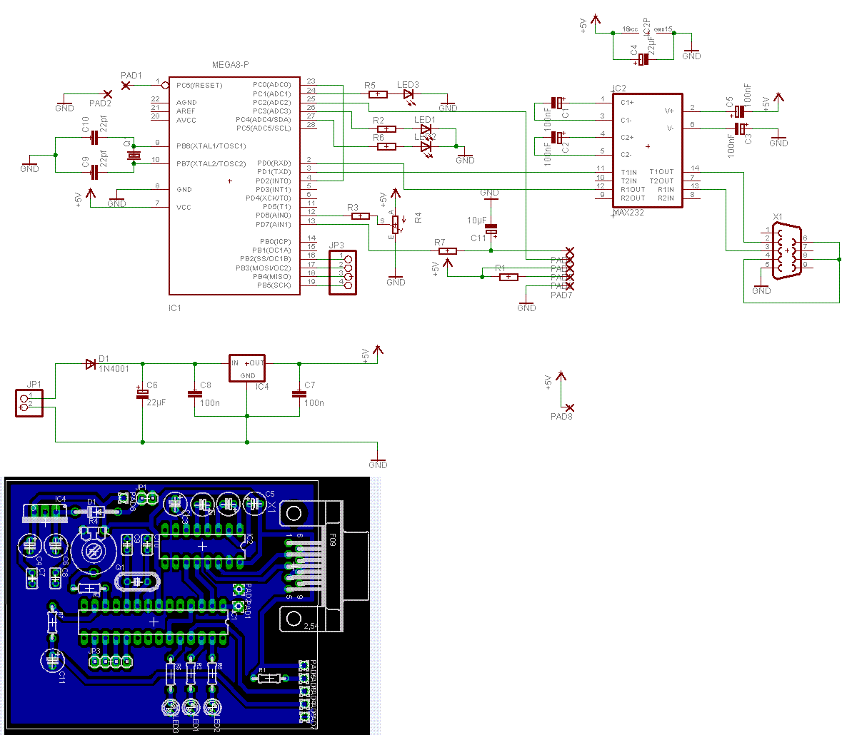

Ich hab mir gestern eine platine für meinen atmega8 geätzt. Leider
funktioniert der uart nicht so richtig. (senden funktioniert, empfangen
nicht). im anhang seht ihr meinen schaltplan + layout. kann mir bitte
jemand helfen? (an der software des µC kann es nicht liegen)

Wo sind die Abblockkondensatoren an den µC-Versorgungsanschlüssen? Und
was soll der 22 µF-Elko an der Versorgung vom MAX? Zum Abblocken sind
Elkos ungeeignet! 100 nF-Vielschichtkondensatoren sind da angebracht.
Risse? Brücken? Layoutfehler?
Was macht dich da so sicher?
http://www.mikrocontroller.net/articles/AVR_Checkliste#UART.2FUSART

Der MAX232 braucht 4x1uF. 100nF reichen nicht. Wobei das nur für das
Senden ein Rolle spielt. Und es fehlen 100nF direkt am AVR sowie MA232.

Ich würde mal AVCC und AGND mit anschliessen.

Korrekt, auch wenn es mit der Funktion des UART nichts zu tun hat. Die
LEDs an Port C funktionieren so jedenfalls nicht.

warum funktionieren denn die LEDs in dieser Schaltung nicht?
In meinen AVR-Schaltungen schliesse ich LEDs immer so an.
Und sie leuchten auch schön brav!!!!
Weil AVCC unD AGND nicht angeschlossen sind. Die versorgen PORT C.

ich habe jetzt AVCC und AGND angeschlossen (die leds funktioniert vorher
aber auch schon) und die Kondensatoren durch 2,2µF ersetzt. leider
funktioniert die platine trozdem nicht.

Dann arbeite die Checkliste durch!
