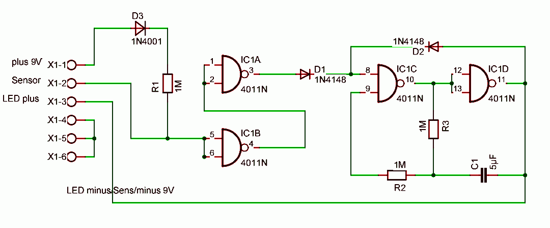

So ein Projekt steht bei mir auch in der (sehr langen) Warteliste. Gute
Erdfeuchtesensoren sind wohl recht teuer, aber warum mißt Du nicht den
elektrischen Widerstand der Erde?
Zwei Elektroden in genau definiertem Abstand in die Erde gesteckt, dann
empirisch eine Kennlinie ermittelt und per AVR ausgewertet?
Müßte das nicht auch eine einfache Lösung sein? Auf das letzte Prozent
Genauigkeit kommts dabei ja wohl auch nicht an...
Zoe
Ganz simple Schaltung mit CMOS-Gatter:
bdm.zip Blumendurstmelder. Zeigt mit LED an, wenn Blumenerde trocken
wird
http://www.cadsoft.de/cgi-bin/download.pl?page=/home/cadsoft/html_public/download.htm.de&dir=eagle/userfiles/projects&sort=time

Du machst eine ganz normale Widerstandsmessung. Das mit dem PC hab ich
erstmal überlesen; Du kannst latürnich per RS-232 dem PC ein
Gieß/No-Gieß mitteilen, oder die Ansteuerung gleich über den AVR machen.
Wäre so mein Plan.
