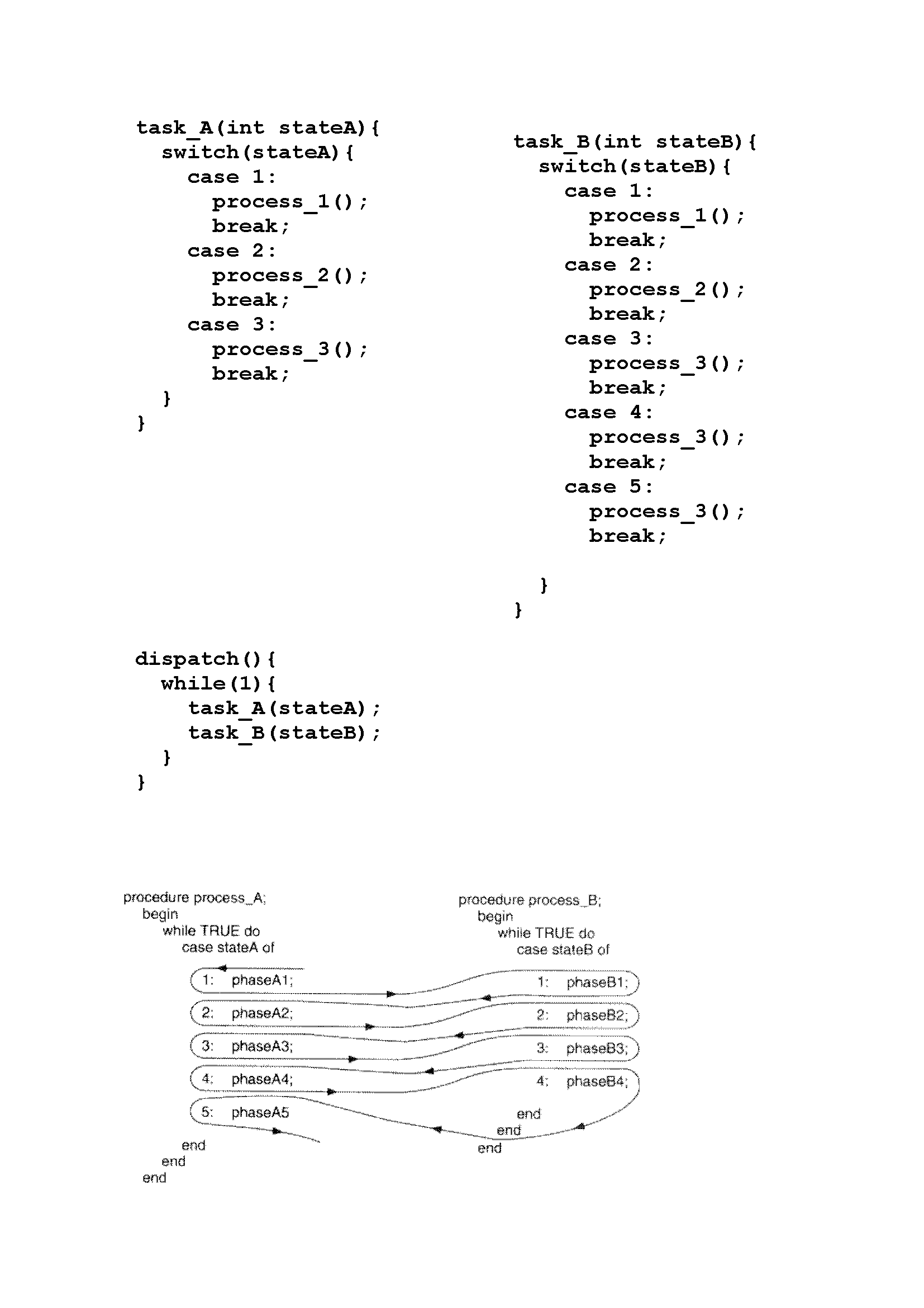

von Hans-jürgen H. (hjherbert) Benutzerseite
Wenn es schneller gehen soll, benutze ich als Speicher für den Zustand
einen Pointer auf eine Funktion.
void (*sf)(void);
Die möglichen Zustände werden erst vordefiniert:
extern void sf_start(void);
extern void sf_zustand2(void);
Dieser Pointer wird beim Start mit der adresse der Funktion
initalisiert, die als erstes laufen soll:
sf = sf_start ;
In jeder der Funktionen wird bei der Entscheidung, dass dieser Zustend
verlassen werden soll die Zieladresse des nachfolgenden Zustandes in den
Pointer geschrieben:
if (...) sf = sf_zustand2 ;
In der Hauptschleife wird die richtige Funktion für den aktuellen
Zustand aufgerufen:
for(;;)
    (*sf)();
Die einzelnen Zustandsfunktionen werden als einzelne Unterprogramme
geschrieben:
void sf_start( void )
Das spart die vielen Abfragen in switch-case, kostet aber einen
indirekten Funktionsaufruf mit entry und return.

von Berti (Gast)
Ja kooperatives Multitasking mit einfachem dispatcher -> siehe Anhang!

Hier mal so wie ich es mir vorstelle.
void RunScheduler()
  static uint8_t NextTask = 0,NextUARTTask = 0;
  if( AllTasks[NextTask].execute )
    AllTasks[NextTask].currentState = (*AllTasks[NextTask].execute)( AllTasks[NextTask].currentState );
  NextTask++;
  if( NextTask == MAX_TASKS )
    NextTask = 0;
  if( AllUARTTasks[NextUARTTask].UARTexecute )
    AllUARTTasks[NextUARTTask].currentUARTState = (*AllUARTTasks[NextUARTTask].UARTexecute)( AllUARTTasks[NextUARTTask].currentUARTState );
  NextUARTTask++;
  if( NextUARTTask == MAX_UARTTASKS )
    NextUARTTask = 0;
Ist dies empfehlenswert oder wäre es besser nur eine Struktur zu
erstellen und alles und diese zu packen?
Danke schon mal für die Antworten.
Thomas
