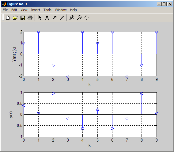

Hallo ich bin gerade dabei folgende Aufgabe zu lösen:
Von dem reellen Signal x(k) liegen die folgenden Werte der 10-Punkte DFT
vor:
i X(i)
0 1
1 2-j
2 -1+j
3 -2-j
4 2+j
5 1
Berechnen Sie x(k) für k = 0, ... , 9 und zeichnen Sie den Verlauf des
Signals in das nebenstehende Diagramm.
Da das Signal reell ist, ist doch mein Signal symmetrisch oder?
Welche Werte muss ich jetzt exakt für die DFt Formel verwenden?

Ich hab das ganze jetzt mal mit Matlab berechnet.
Weiss allerdings nicht, ob die Berechnung so richtig ist.
von Rainer (Gast)

von Rainer (Gast)
Ich hab nun mal den Screenshot von Matlab hier anghängt.
von Unit* (Gast)
Da ist was faul:
Fall 1: x(k) ist nicht reell
Fall 2: du hast dich vertippt
Begründung:
X(k) ungerade => x(k) hat imaginäre Komponente
von Mike van Dyke (Gast)
Ist das Signal reell, so ist der Realteil gerade und der Imaginäteil
ungerade:
X = [1,2-i,-1+i,-2-j,2+j,1,2-j,-2+j,-1-i,2+i]
ifft(X) = 0.4, 0.0618, 1.0779, -0.1618, -0.0171, 0.2, -1.2482, -0.1618,
0.7873, 0.0618
von Rainer (Gast)
Ich hab jetzt die Matlab Datei abgeändert.
Das mit dem reellen Signal hab ich noch nicht so ganz kappiert.
Warum müssen die anderen Imaginären Koeeffizienten umgekehrt sein?

X(i) ist ja von i=0 bis i=5 gegeben. Laut Aufgabe soll ja eine IDFT mit
N=10 Punkten durchgeführt werden. Da das Signal reell ist sehen die
Koeffizienten so aus: X = [1,2-i,-1+i,-2-j,2+j,1,2-j,-2+j,-1-i,2+i]
Jetzt verstehe ich da nicht warum die Vorzeichen der Imaginäranteile ab
dem 6. Wert bis 10. Wert verdreht werden müssen.
von Unit* (Gast)
Wenn das Signal reell ist, dann der reelle Teil der
Fouriertransformierte gerade, und der imaginäre Teil ungerade sein soll.
Ein Vektor ist
gerade, wenn v(-i mod N) = v(i),
ungerade, wenn v(-i mod N) = -v(i),
wo N die Länge des Vektors und i=0..N-1 ist.
