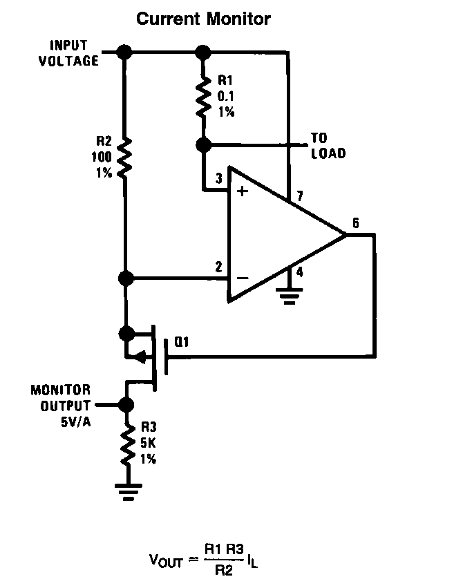

Hallo Elektroniker,
ich möchte in der Zuleitung zu einer Elektrikbaugruppe den Strom messen
und bei Überstrom ein Signal ausgeben. Die Betriebsspannung des Modules
ist 12 oder 24 Volt. Der Strom geht bis maximal 6 A. Die Strommessung
muss nicht  besonders genau sein. +- 50 - 100 ma sollte genügen.
Hab Lösungsansätze:
INA 138 + nachgeschaltetem Schmidt Trigger (teuer, vielleicht etwas
übertrieben)
Differenzverstärker aus OP + Schmidt Trigger (welcher OP ?)
Habt ihr vielleicht noch andere Ideen ? High Side wär nicht schlecht.
Danke !
Thomas
von Matthias Kölling (Gast)
vielleicht daer ACS760 von Allegro. Allegro hat auch noch ander
Hall-Effekt basierte Stromsensoren im Angebot. Einige bekommt man bei
Farnell, z.T. mit 20€ Aufschlag, wenn es von USA eingeflogen wird. Es
gibt aber auch deutsche Distributoren, bei denen man kostenlose Muster
bestellen kann.
Gruß Matthias
von derwarze (Gast)
LTC6104 - gibts im nur im MSOP- Gehäuse
LMP827x (National) sim SO8 geht für Low und Highside.
Die kann man auch als Sample schnorren.
Es geht aber auch mit einer standard OPV Schaltung wenn es nicht so
genau sein muss, sind ja nur max 24V. INA ist für diesen Zweck völlig
überzogen.
von Matthias (Gast)
Hallo !
Danke für die Antworten !
@derwarze:
Sache mit OPV bin ich auch dran. Hast du vielleicht ne kleine Skizze für
mich ?
Danke!
von Thorsten (Gast)
würde Dir einen AD22057 oder Vergleichbare empfehlen.
Gruss
von derwarze (Gast)
Hab ich, find nur hier auf die Schnelle nur die Lowsidevariante.
Ich schau mal nach und kanns Morgen posten.
von Matthias (Gast)
Kannst ja die Lowside Variante auch mal posten.
Danke für eure Mühe
von derwarze (Gast)
Hallo
Die Lowside ist ja einigermassen einfach. Da reicht ein einfacher nicht
invertierender Verstärker wenn der Strom nur in eine Richtung fliesst.
Die HighSide Schaltung ist im Anhang. Muss natürlich nach den jeweiligen
Gegebenheiten angepasst werden.
von Matthias (Gast)
Super !
Danke dir !
