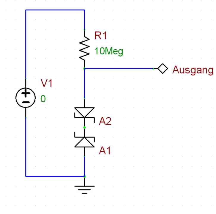

von Ole H. (tragichero)
keine große Erfahrung mit HV, aber ich würd's wohl so versuchen:
2 anti-paralelle Zenerdioden (z.B. 5 Volt) und einen hochohmigen
HV-Widerstand; 5Volt-Detektor -> LED
@ Unbekannter
Du sprichst mir aus der Seele...zum Glück sind diese Dinge schon
erfunden, nur bekannt scheinen sie nicht zu sein.
Und meine Seele spricht: Siehe Anhang!
Wenn man dann noch an den Ausgang die vom Unkannten angesprochenen
Komponenten etc anhängt könnte es klappen ;-)
