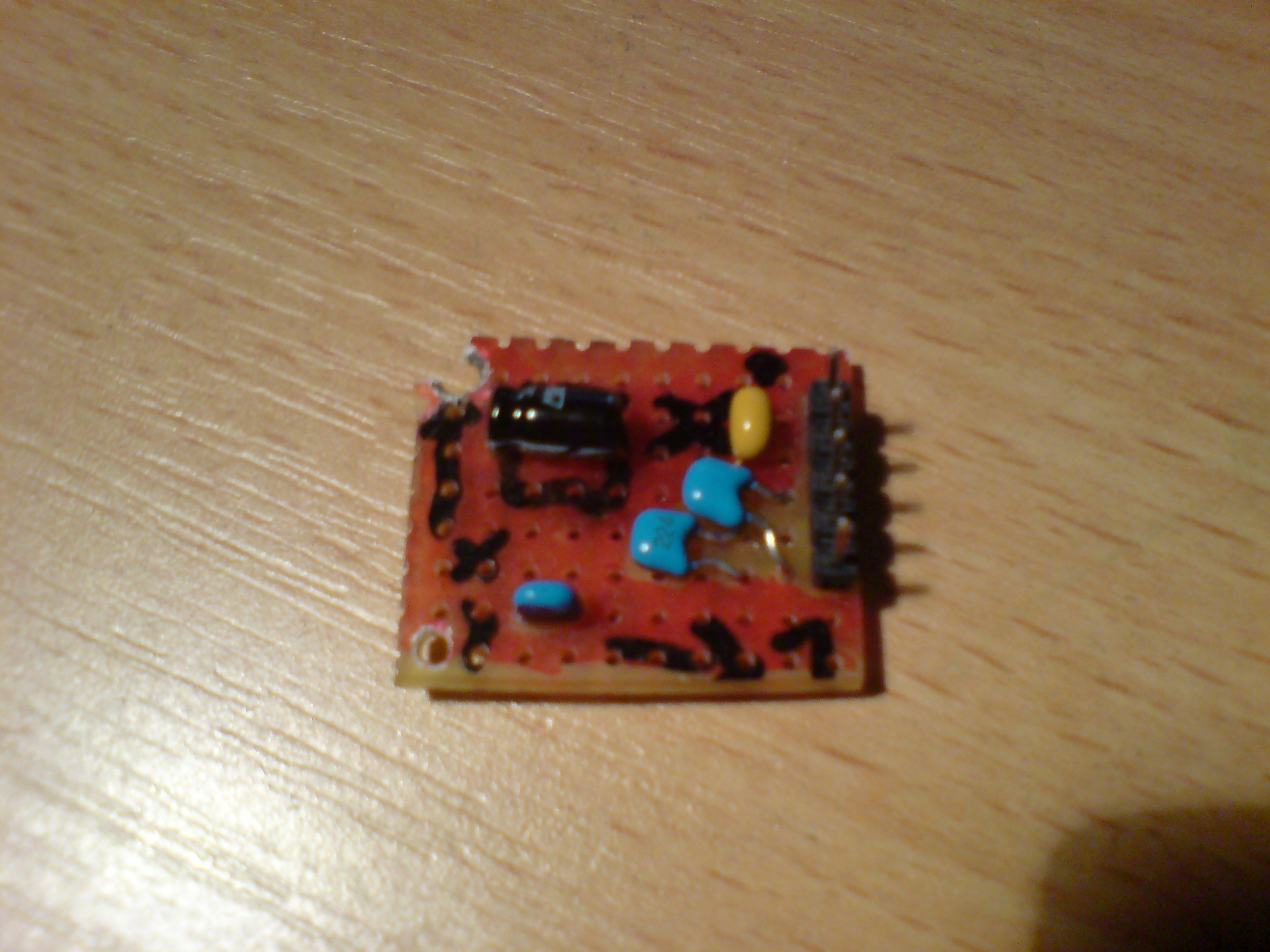

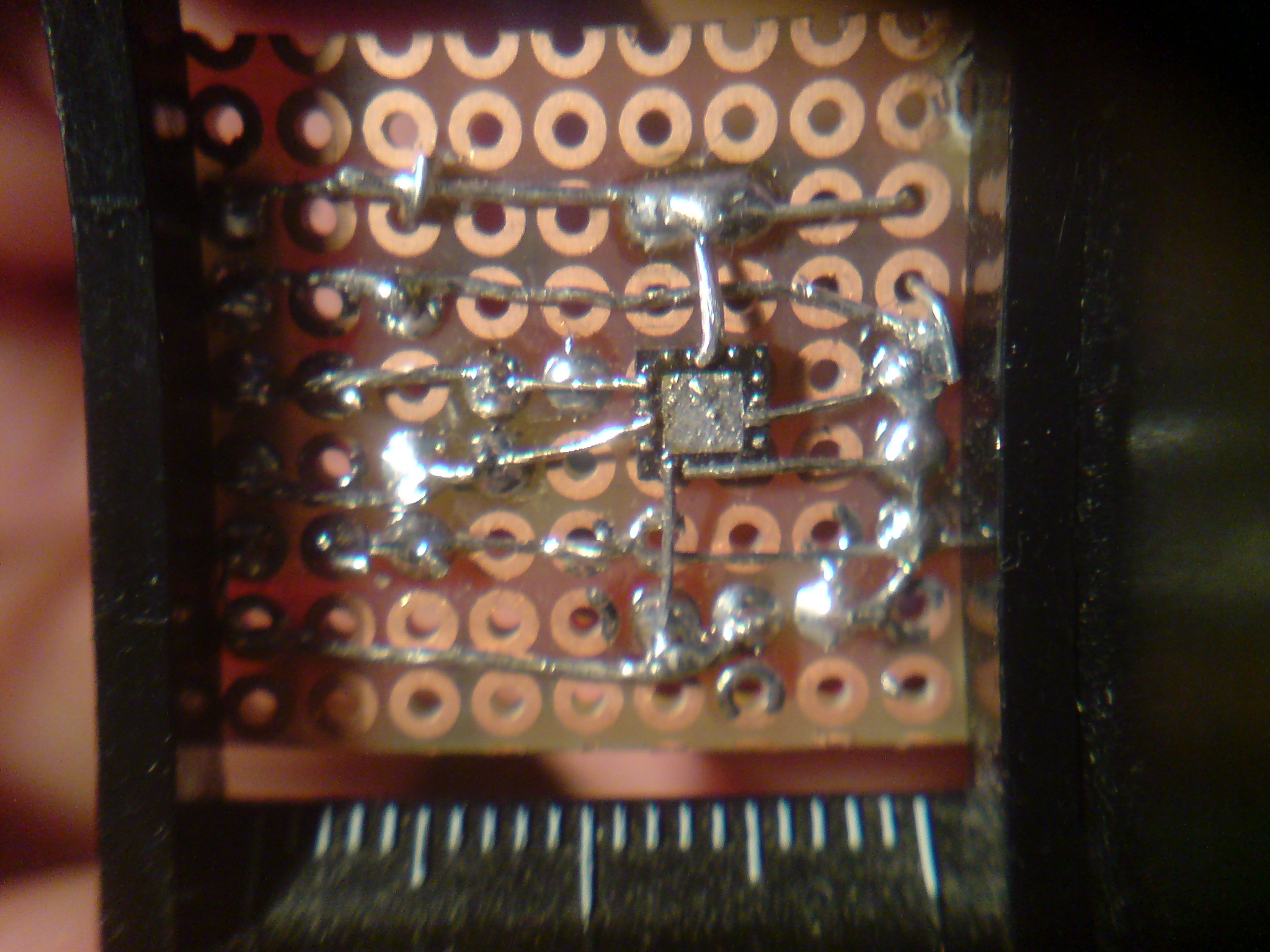

Hallo, also ich hab da einen hersteller gefunden, der sowas vertreibt, allerdings so für 80€ das stück und nicht an privat... Hab mich deshalb entschieden, da nur Drähte anzulöten (auch ein ADXL330-kcpz). Hat erstaunlicherweise gut geklappt. Sensor funktioniert einwandfrei ! Hatte ihn mit der TOP seite auf ne Platine geklebt und Drähte mit 5mm Abstand auf die Platine gelötet, dann Drähte gekürzt und an den Sensor gelötet... Ich mach später mal ein Foto...
Hallo, vielen Dank für den Tip. Mache ich dann auch so. Wesentlich mehr Platz zum Löten wird der Sockel ja auch nicht bringen, da er ja ähnlich groß ist wie der Sensor selbst. Und wenn er bei Dir funktioniert hat kann er ja nicht so hitzeempfindlich sein. Da hatte ich etwas bedenken. Die sind jetzt aber ausgeräumt. Ein Photo wäre super. Vielen Dank nochmal und einen schönen Tag Circled
Hoffe man kann was erkennen... PS: Im Datenblatt steht ja das der so 3 minutenlang mit 200 Grad geheizt wird, beim reflow löten. Da brauch man wohl nicht so zimperlich sein :)
Hallo, könnten Sie vielleicht noch kurz die Bauteile (Kondensatore etc.) auflisten, die sie für den Sensor verwendet haben. Vielen Dank und Grüße Circled
Hallo, also 3 mal 22NF Keramik an den X,Y und Z pins gegen masse (siehe Datenblatt), wegen Bandbreite. Dann noch zwischen VS und COM ein mal 100NF Keramik und 1UF Elko, zur stabilisierung der Spannung. Grüße Daniel
Hallo, wie hast Du es denn geschafft so exakt zu löten? Gibt es da irgenwelche Tricks und Kniffe? Mein erster Versuch ist kläglich gescheitert. Danke und Grüße Crcled
hallo, ne ruhige hand braucht man schon, also keinen kaffee ;) hab nen lötkolben für 5€ also nix besonderes und normalen lötzinn... ist aber auch nicht das erste teil, das ich gelötet habe. bischen übung ist von vorteil. der könig im verdrahten ist wohl elm chan... siehe: http://elm-chan.org/docs/wire/wiring_e.html
