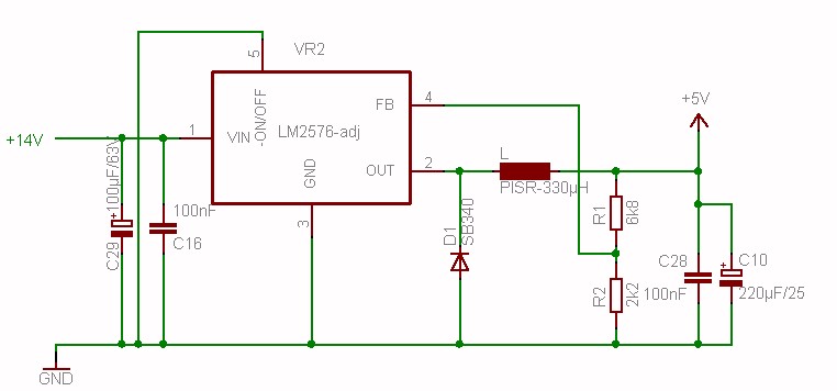

Hallo, ich habe die angefügte Schaltung verwendet. Leider ist es in echt kein LM2576, sondern ein UTC P3596L, der aber wohl nahezu das gleiche ist. Datenblatt: http://www.reichelt.de/?;ACTION=7;LA=6;OPEN=1;INDEX=0;FILENAME=A200%252FP3596LM2576T-XX.pdf;SID=26FuTgbawQARoAAFJb0JY0522334c59255142f7e48fbe66fd75f6 Die Widerstände sind gemessen: R2=2k1 R1=6k4 Danach sollten, soweit ich das Datenblatt verstehe, 5V rauskommen. Es sind aber 6,4V. Was mache ich falsch? Danke
sab wrote: > ich habe die angefügte Schaltung verwendet. Leider ist es in echt kein > LM2576, sondern ein UTC P3596L, der aber wohl nahezu das gleiche ist. Abgesehen davon, dass der P3596 die 3 fache Frequenz hat. Den als Vergleichstyp zu liefern ist schon unverschämt. Davon abgesehen sollte aber die Spannung trotzdem passen. Von daher tippe ich mal drauf, dass du irgendeinen Fehler im Aufbau hast.
Ist doch alles in Ordnung ! Laut der Gleichung im Datenblatt müssen mit den gegebenen Widerstabndswerten 6,33 V am Ende herauskommen. Du solltest Dir die Gleichung nochmals anschauen und Deine Widerstandswerte entsprechend einstellen Gruß Detlef
Detlef wrote: > Du solltest Dir die Gleichung nochmals anschauen und Deine > Widerstandswerte entsprechend einstellen Und du solltest mal rechnen lernen ! (6,8k/2,2k+1)*1,23V=5,032V
@Detlef Sorry, aber wieso müssen da 6,33V rauskommen? Vref=1.23V 1.23(1+6.4/2.1) ergibt bei mir 4.98 Wo rechne ich falsch?

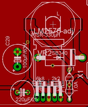

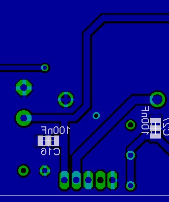

Ich habe mal das Layout soweit ausgeschnitten. Ich hoffe, Ihr könnt damit was anfangen...
Der Aufbau ist OK. Die Widerstände hast du gemessen, die sind auch OK. (Du hast du die auch im ausgebauten Zustand gemessen, oder ?) Dann bleibt nur noch das IC als Fehlerquelle. Bei Pollin gibt es günstig orginale LM2576. Wiso nimmst du eigentlich überhaupt die einstellbare Version, wenn es die als 5V Version fertig gibt ?
