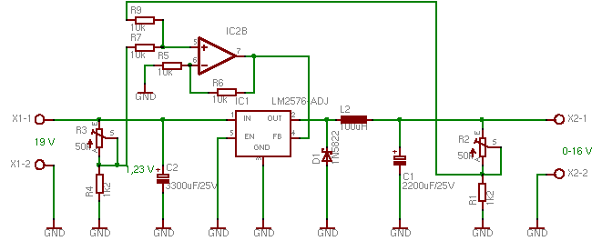

So, ich habe versucht, das mal mit einem regelbaren Spannungteiler zu realisieren, der die 1,23V von den 19V abzweigt und einem OP zuführt. Zusammen mit der Spannung von dem Poti, das dann von 0-16V regeln soll, wird das einem OP-Addierer zugeführt und dann auf den LM2576 gelegt. Habe ich das jetzt so richtig gemacht oder doch irgendeinen Bock gebaut?
Der OP ist invertierend geschaltet, somit funktioniert die Regelung nicht. R7 und R9 müssen an den nichtinvertierenden Eingang.

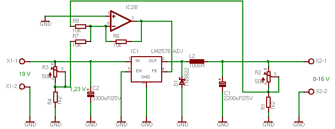

Hallo Benedikt Danke für die schnelle Antwort. Ja, ich dachte für einen Spannungssummierer muss das so sein: Ua=-Ra*(U1/R1+U2/R2), bzw. bei gleichen Wiederständen Ua=-(U1+U2). Aber ich bin kein Elektrotechniker. Habe das nur aus der Wikipedia (http://de.wikipedia.org/wiki/Operationsverst%C3%A4rker). Also, Du meinst ich müsste die beiden Eingänge vertauschen?
Das Problem dabei ist das Vorzeichen. Dieses muss positiv sein. Also entweder hängst du an deine momentane Schaltung einen weiteren OP, als Inverter geschaltet, oder du hängst die Widerstände an den nichtinvertierenden Eingang.
Au ja, "Brett-vorm-Kopf-hab".... Habe ziemlich stumpfsinning die Schaltung aus der Wikipedia übernommen... Also, jetzt habe ich die Eingänge vertauscht. So sollte es dann gehen, oder? (Kenne mich leider viel zu wenig mit Analogtechnik und OPs aus...)
Jetzt ist es noch viel schlimmer. Jetzt hast du eine Mitkopplung eingebaut. Wenn ich mir das recht überlege: Eigentlich brauchst du den OP garnicht. Du kannst beide Widerstände direkt an den Eingang des LM2576 legen.

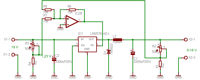

Ja, es ist hart mit mir. ;-) Ich habe inzwischen noch ein wenig im Forum gesucht und einen Link zu einen nichtinvertierenden Summierer gefunden. Das ist es wohl, was ich brauche. Wenn man mit OPs nicht viel zu tun hatte (um nicht zu sagen, gar nichts), dann muss man sich erstmal dran gewöhnen, statt mit Spannungen hier mir Strömen und mit Stromnullpunkten zu rechnen. Also, so sollte es jetzt dann gehen? Oder geht es tatsächlich auch direkt ohne OP? (Würde ich aber zumindest nicht so einfach verstehen :-/ ) Vielen Dank nochmal für die Hilfe!
So wie es jetzt ist, sollte es funktionieren. Wie bereits gesagt: Es geht auch ohne OP. Allerdings ist dann aber die Verstänkung um den Faktor 2 kleiner, aber das ist hier egal, da du sowiso die Spannungen erst runterteilst. Du musst dann nur die Spannungsteiler jeweils anpassen, also die Potis ein wenig anderst einstellen.
O.K. habe ich jetzt verstanden. Danke nochmal! Werde in der nächsten Zeit, sobald ich alle Teile zusammen habe, die Schaltung mal aufbauen und die Theorie in der Praxis überprüfen :-) Viele Grüsse Frank
Das dumme ist nur, dass man hier an beiden Potis schrauben muss um eine Spannung einzustellen. Man kann das Eingangspoti nicht einfach auf 1,23V einstellen und dann alles nur mit dem anderen Poti regeln. Die Ausgangsspannung ist dann immer Null. Ein weiteres Manko: Falls die Eingangsspannung unstabilisiert ist, ist die Ausgangsspannung auch unstabilisert. Gegenvorschlag: Das Signal des Ausgangsspannungsteiler verstärken und dann auf den Feedbackeingang geben. Die Verstärkung sollte einstellbar sein. Höhere Verstärkung = kleiner Ausgangsspannung und umgekehrt. Vielleicht kommt man nicht ganz auf Null Volt aber ich denke ziemlich nahe dran. So bleibt im übrigen auch die Spannungsstabilisierung erhalten.
