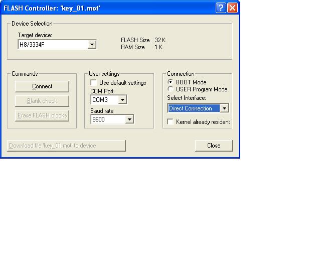

hat jemand von euch schon mal einen Renesas H8/300 µC im System über die
serielle Schnittstelle mit den FDT programmiert?
Ich bekomme zum verrecken keine Verbindung zum µC hin.
Zu den Details:
Es handelt sich um den HD64F3334YTF16V. An FVpp und MD1 liegen 12V an,
an MD0 5V. VCC ist ebenfalls 5V.
TxD1 und RxD1 sind an ner seriellen Schnittstelle (TTL Pegel) von nem PC
angeschlossen.
Wenn ich nun FDT 1.5 starte und ein Image dowbloaden möchte stelle ich
die Parameter wie im Screenshot ein. Nun versucht FDT die Verbindung zum
µC herzustellen aber das klappt nicht.
Hat jemand ne Idee?
Oellness
Ohne mir jetzt den Prozessor näher angesehen zu haben: mit 1k RAM wüßte
ich nicht, wie eine Programmierung im System stattfinden soll. Damit das
Flash-ROM beschrieben werden kann, muß die Programmierroutine
vollständig im RAM laufen und dafür ist meines Erachtens der Platz viel
zu klein. Ich würde vermuten, daß dies erst ab 8K RAM aufwärts möglich
ist.
Vielleicht klärst Du diesen Punkt erst einmal ab.
