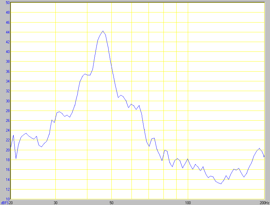

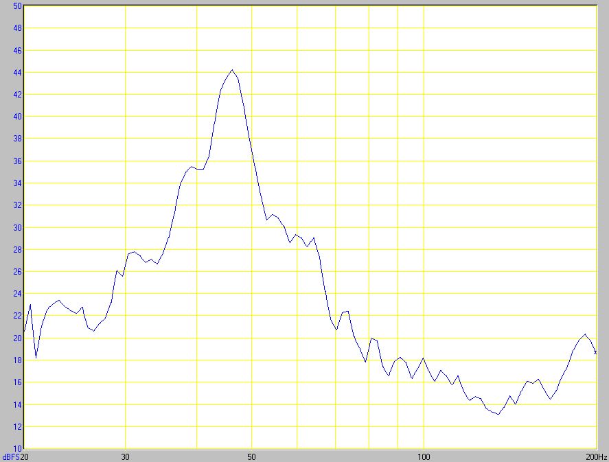

Naja, ich denke all das sind Eigenschaften die für den Bass Shaker eher zweitrangig sind. Ich habe mir mal den Spaß gemacht und dessen Frequenzganz aufgenommen. Bei etwa 50Hz hat das Teil eine stark ausgeprägte Resonanz. Über den Bereich 20-150Hz sind 30dB Unterschied zwischen dem maximalen und minimalen Wert.

Hast du das mit einem normalen Shaker gemacht? Meiner ist mit einem 1,5Kg Hantelgewicht bestückt.
Ich habe die alte Version, in der offenen Bauweise. Ich habe den an einen Stuhl geschraubt. Einen zweiten habe ich an eine 2kg Eisenplatte geschraubt. Bei beiden sind die Frequenzverläufe ähnlich. Den Frequenzgang habe ich mit einem Beschleunigungssensor gemessen, daher denke ich, dass die Werte einigermaßen stimmen. Auf dem Stuhl merkt man die Resonanz auch deutlich. Ohne Last wandert der Stuhl auch durchs Zimmer.

Paul Hamacher wrote: > Die Phasenverschiebung, kann es sein dass ich die merke? Dass > der Bass vom Stuhl dem der Laustsprecher immer etwas hinterherhinkt? Ich gehe mal davon aus, dass es bei dir genauso wie bei mir ist. Dann ist das nicht die Phasenverschiebung, sondern die miserable Dämpfung von dem Teil: Gibt man einen kurzen Impuls drauf (es reicht eine 1/4 Sinusschwingung), dann schwingt der Bassshaker etliche Zyklen lang aus. Das ist auch der Grund wiso es so eine ausgeprägte Resonanz hat. Die Ansteuerung ist eben nicht für Präzision ausgeglegt. Elektronisch bekommt man das vermutlich nicht weg, man müsste es mechanisch dämpfen.

Hatte ich auch schon überlegt, aber das würde vermutlich instabil werden und schwingen. Man muss es ja auch nicht übertreiben... Momentan betreibe ich das ganze an einem Verstärker mit negativer Ausgangsimpedanz. Damit kompensiere ich teilweise den ohmschen Widerstand der Spule. Der Frequenzganz wurde etwas besser und die Resonanz um etwa 10dB kleiner. An der Dämpfung hat sich leider nur wenig getan.
