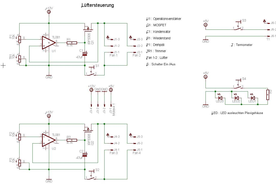

Erster Schaltplan Lüftersteuerung ( via MOSFET in Eagle )
OP #778381
Hi liebe leuts,
so das ist mein erster Schaltplan in Eagle, und wollte mal fragen (unter
den Lüfter Profis unter euch) ob das so geht wie ich das gemacht habe.
Ich habe diese art Schaltung gewählt weil mir gesagt wurde das sich hier
kein spannungs- Verlust aufweißt.
Mit freundlichen Grüßen  Kuyatzu
Gast #778508
diese Schaltung ist ein linearer Proportionalregler und er regelt die
Spannung entsprechend linear. Damit arbeitet der MosFet ebenfalls im
linearern Betrieb und erzeugt Verluste. Besser wäre eine PWM-Steuerung.
Entweder langsam über die Versorgungsspannung oder mit einem
PWM-geeigneten Lüfter der einen 4-Pin Anschluss hat.
Viele Grüße,
 Martin L.
Gast #778568
Die Schaltung an sich ist aber instabil, da der OpAmp nur bis zu einer
Verstärkung bis 1 runter kompensiert ist. In der Schaltung kommt aber
zusätzlich noch die Verstärkung des FETs dazu, wodurch der Opamp quasi
mit einer Verstärkung kleiner 1 arbeitet und dadurch wird das Ding ohne
weitere Maßnahmen wild vor sich hinschwingen.

> "Die Schaltung an sich ist aber instabil, da der OpAmp nur
> bis zu einer Verstärkung bis 1 runter kompensiert ist."
Was dadurch "kompensiert" wird, dass man an den OpAmp ein dickes
RC-Glied dranhängt, was das Schwingen des OpAmps einfach wegfiltert. Die
Schaltung ist von modding-faq.de, die bauen lauter so'n Quatsch. Aber
eins muss man ihnen lassen, es ist die einfachste Möglichkeit, eine
(fast) stabile Ausgangsspannung aus der Schaltung zu bekommen.

Gast #778600
Der Tiefpass ist da vollkommen wirkungslos. Dessen Grenzfrequenz ist
dafür viel zu hoch. Der erste Tiefpass im TL081 liegt irgendwo bei
1-10kHz, die Verstärkung beträgt 2000, die Verstärkung der FETs müsste
auch min. so um die 100 betragen. Damit muss die Grenzfrequenz des
Tiefpasses im zweistelligen mHz-Bereich liegen, um die Schwingneigung
wirkungsfoll zu kompensieren.

Gast #779942
> ist dafür viel zu hoch. Der erste Tiefpass im TL081 liegt
> irgendwo bei 1-10kHz, die Verstärkung beträgt 2000, die
> Verstärkung der FETs müsste auch min. so um die 100 betragen.
> Damit muss die Grenzfrequenz des Tiefpasses im zweistelligen
> mHz-Bereich liegen, um die Schwingneigung wirkungsfoll zu
> kompensieren.
Ich glaube, du hast es falsch verstanden. Die Schwingneigung wird nicht
kompensiert, der OpAmp fängt das Schwingen an (meinetwegen bei 40 kHz),
und das RC-Glied filtert das Schwingen wieder weg, so dass dann am
Ausgang nur noch ein paar 100mV Ripple ankommen.

Gast #780372
Ich hab schon verstanden was du meinst, aber so wie du dir das
vorstellst funktioniert die Frequenzgangkompensation eben nicht. Da kann
man nicht einfach irgendwo einen Tiefpass einbaun und fertig. Dessen
Grenzfrequenz muss eben schon genau auf die Bedingungen abgestimmt sein.
Um mal bei deinem Beispiel zu bleiben, wenn der bei 40kHz schwingt, dann
sorgt der Tiefpass dafür dass das Signal um ca. 75dB gedämpft wird. Der
FET verstärkt das allerdings wieder um ca. 40-50dB, bleiben also noch
ca. -35 bis -25dB. Hinzukommt, dass die Phasenverschiebung bei dieser
Frequenz bereits die 180° überschritten hat, wodurch aus der
Gegenkopplung natürlich eine Mitkopplung wird. Dadurch wird dieses
Signal natürlich wieder verstärkt. Sollte die Verstärkung des OpAmps
noch größer asl 25-35dB sein, folgt daraus natürlich eine Oszillation.
PS. ein paar 100mV Ripple am Gate des FETs reichen aus um den voll
auszusteuern.
