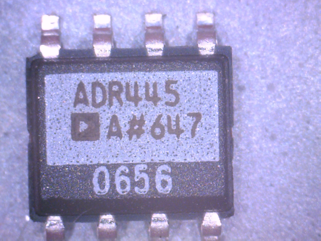

hallo
möchte mal ihre meinung und erfahrungen zu folgendem sachverhalt hören.
haben bei farnell unter anderem teile(adr445) von analog devices(ad)
bestellt. auf diesem fehlte die markierung für die pinzuordnung. nun
haben wir ic fotografiert und email an ad geschrieben wo die markierung
verseckt sei. und die haben gemeint es handle sich um eine fälschung.
ist so was möglich bei ic im preissegment um die 5€. das sind doch keine
intel prozessoren...

von Daniel M. (Firma: siemens) (forwarder)
hier ist das bild
von karadur (Gast)
Hallo
die untere Seite hat eine Phase. Pin 1 ist dann unten links.
von Bensch (Gast)
In der Tat sieht das Teil abenteuerlich aus, abgeschliffen und neu
bedruckt. Aber Pin 1 ist eindeutig links unten, man sieht die
abgeschrägte Kante unten und kann noch den Rest eines Punkts an 1
erahnen.
Was sagt denn der Lieferant dazu?
von Der A. (der-albi)
Süßes Käferchen.. liegt es auf dem Rücken, oder auf dem bauch? :-)
Liegt er auf dem Bauch.. würde ich sagen Pin1 ist in der linken unteren
Ecke. Warum probierst dus nicht einfach aus? ;-)
hier ist die antwort von ad:
Hi
This is on the bottom left hand side in the pic "ADR_445top.jpg".
Others, We have a bit of concern, from the picture, it looks like if the
chip were sanded down. Can you refer to whom you have purchase, and
check to see if they are an approved ADI local distributor in your area.
Regards,
Ching
nachdem haben wir mit denen telefoniert und die meinten eben dass die
beschriftung unbekannt sei und es ziemlich sicher ein fake ist
von Mike J. (Gast)
@ Daniel
Es wär ja jetzt interessant was der Lieferant (farnell) dazu sagt.
Also ich finde farnell nicht gerade so billig, da könnten die ja mal
eine Wareneingangskontrolle machen.
Ich würde auch auf unten links tippen.

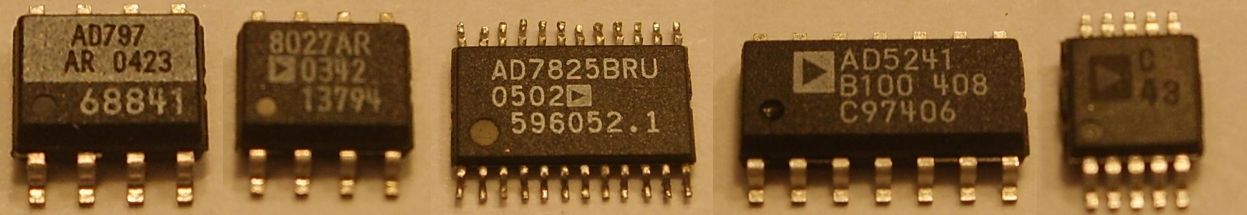

dass der pin 1 unten links sich normalerweise befindet ist ja normal.
aber
so sieht für mich die richtige markierung aus....
Also mein MAX884 letztens hatte auch nur die hier angesprochene "Fase"
und keinen eingelassenen Kreis. Und? Funktioniert aber.
von Arc N. (arc)
Hier mal die Variante ADR440BRZ (vor ca. sechs Monaten über Farnell
bezogen), die allerdings genauso aussieht.

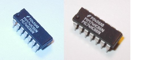

von C. S. (tekka)
Ich hab hier auch sonen IC der mir nach den ganzen Beiträgen hier
ziemlich kurios vorkommt (siehe Anhang).
Handelt sich um einen stinknormalen 74HC86 (XOR-Gatter), dessen
Oberfläche ziemlich stumpf und dessen Schrift ein wenig "billig"
ausschaut. Ganz besonders verdächtig ist der letzte 3/4 Millimeter des
Chips (rechts unten), der im gegensatz zum Rest der Oberfläche wiederum
sehr normal aussieht. Sehr gut zu sehen auf dem verhuntzteren Teil, wo
man die Spiegelung besser erkennt.
Bisher funzt das Ding eindwandfrei, knacken werde ich ihn erst wenn er
kaputtgehen sollte, aber selbst das wird mir keine bestätigung geben
weil ich zu geizig wäre einen anderen der mehr nach Original aussehen
würde aufzubrechen.
von Bensch (Gast)
@  C. Steiger
Soll ein Teil, dass in Stückzahlen gerade mal 5 Cent kostet, auch noch
einen Designpreis gewinnen? Das sieht ganz normal aus.
von C. S. (tekka)
Nö, nur das ganze andere Billigstzeug was ich hier rumliegen habe hat
auch ne glatte Oberfläche mit Standardlasergravur oder nem ordentlichen
Druck. Nur warum der nicht?
PS, nur damit nicht andere Leute meinen auch noch rumpinsen zu müssen:
Ich werde deswegen keine Sau durchs Dorf treiben, mit Herstelleranfragen
und so, ich finds einfach nur kurios. Wenn ders tut isses mir auch egal,
wenn nicht, halt neuen kaufen. Wurscht.
