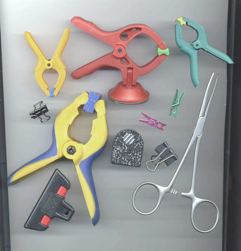

von Michael G. (linuxgeek) Benutzerseite
Ich benutze diesen schoenen Rahmen hier:
http://www.reichelt.de/?;ACTION=3;LA=4;GROUP=D29;GROUPID=558;ARTICLE=10985;START=0;SORT=-preis;OFFSET=16
Der hat, wie Du siehst, einen Arm (keine MCU!) speziell zum gegenhalten
der Bauteile. Das Umbiegen von Pins ist gerade bei Lochraster nicht so
ideal, da man da leicht mal einen Leiterschluss zu einem
naechstgelegenen Loch baut. Aber ich verwende dennoch teilweise
Klebeband, vor allem wenn die Platine schon dicht bestueckt ist.

Ich kann dir nur so eine Kreuzpinzette empfehlen.
http://www.reichelt.de/?;ACTION=3;LA=4;GROUP=D329;GROUPID=574;ARTICLE=15039;START=0;SORT=artnr;OFFSET=16;SID=31KzM1pKwQAR8AACuQRR80c38a65a7e47bfec698965cf84e515af
Damit kann man die Bauteile einfach auf der Platine festklemmen und dann
bequem löten.
Gruß Fisch

von Kupfer Michi (Gast)
>Kreuzpinzette
ich machs mit einer Nummer gröber mit Klammern aus dem Baumarkt.
ICs im DIP Geäuse (wenn möglich), der Rest follständig in SMD von der
Unterseite und daher kein Problem mit Festhalten.
Verdrahtet wird auch vollständig mit CuLack Draht von der Unterseite.
