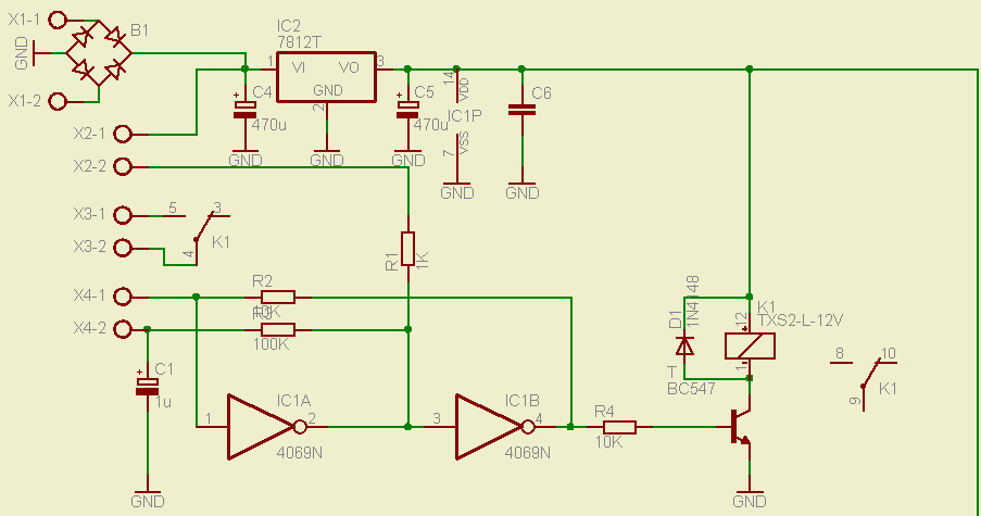

hallo ich hatte vergangenes jahr glaub hier eine schaltung  mit einem ic
gefunden wo man wie z.b. beim autoradio  durch längeres drücken einer
taste den strom ein bzw ausschalten kann. das ganze sollte für 12v sein.
ich finde es leider nicht mehr kann mir zufällig jemand helfen bzw sagen
was für ein bauteil das war?

Hier habe ich eine Schaltung, die diese Funktion erfüllt. An X4 kommt
ein
Taster. Einmal drücken:Ein. Zweites Mal drücken, wieder aus.
Geht gut und störsicher.
MfG Paul
von Paul Baumann (Gast)
Achso, an X2 kannst Du noch einen Leuchtidioten dranmachen als
Zustandsanzeige.
Paul
von Matthias L. (Gast)
Und was kann ich an X3 anschließen? Auch einen Taster? ;-)
**dummfrag**
X3 ist der potentialfreie Schließer des Relais. ´Da würde ich dann an
Deiner Stelle die zu schaltende Last anschlie0en. ;-)
MfG Paul

von Acer (Gast)
Danke für die schaltung aber diese ist mit relais und genau dies wollte
ich vermeiden,  im endefekt sollte es wie ein festspannungsregler sein
der noch einen 4. pin hat wo ein taster  dran kommt (andere seite des
tasters z.b. gegen masse er) und bei 1. drücke gibt die spanung durch
beim 2. mal drücken isser wieder aus.
eigentlich wie beim autoradio oder handy wo man eine weile ne taste
drückt und entweder geht an oder aus..

Programmierst du dir am besten selber auf einem AVR Tiny Chip. Extern
brauchst du dann 2 Transistoren, die die Versorgung Ein- und abschalten.
