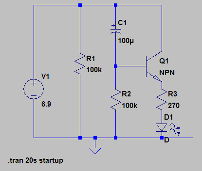

Habe ich mal versucht, hoffentlich richtig verstanden.
Allerdings lädt der Basisstrom den Kondensator auch auf, das macht das
Timing zunichte.
Außerdem habe ich kein Modell für den BC857c
naja, erstmal der schaltplan, gleich die simulation

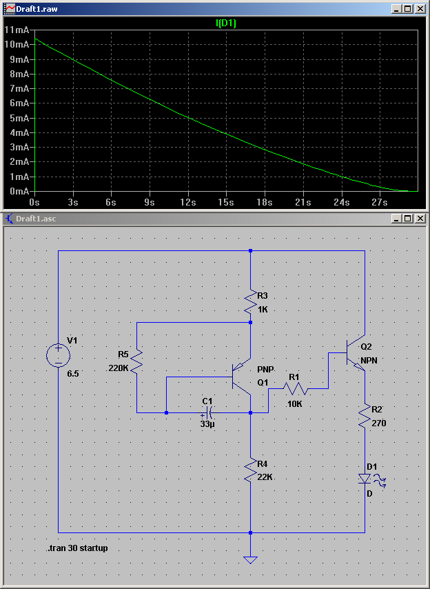

hallo, ich tappe nach wie vor ziemlich im dunklen - ist das prinzipiell
so machbar? geht es besser?

von Roland P. (pram)
LED, Vorwiderstand und groooßer Elko in Serie :)
oder als Spannungsfolger:
     +---|  NPN
     |    v
    |R|  |R|
    |1|  |2|
     |   LED
Am Emiter des NPN-Transitors liegt praktisch* die gleiche Spannung an
wie an der Basis.  Da der Kondensator am Anfang entladen ist fließt
durch die LED und Vorwiderstand am Anfang die volle Betriebsspannung.
Der Kondensator wird nun geladen und der Strom durch die LED sinkt.
Evtl ist noch eine Diode parallel zu R1 erforderlich, so dass sich der
Kondensator schnell entlädt.
Roland
* es sind um ca 0,7V weniger
von Axel R. (Gast)
Das Stichwort INTEGRATOR fiel mir auch sofort ein.

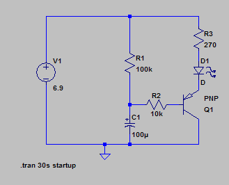

Danke für die Vorschläge, ich habe jetzt mal Rolands Tipp ausprobiert.
Klappt ganz gut, wenn natürlich auch keine 30s erreicht werden.
Axels Schaltung sieht super aus, aber erstens muss ich das noch
nachvollziehen (kannst Du die .asc evtl. hier hochladen damit ich mal
mit spielen kann?), und zweitens ist der Bauteilaufwand höher (und ich
habe den Radiowecker [ Beitrag "audiosignal langsam von 0% -> 100% ?" ]
gerade wieder zugeschraubt).

von Axel R. (Gast)
ja, klar. Kannst Du haben
von Axel R. (Gast)
NOCHMAL (auch über die EDIT Funktion lassen sich keine Anhänge mehr
hinzufügen...
von peter (Gast)
dankeschön!
von peter (Gast)
ach so, hier noch die schaltung..
von peter (Gast)
und noch für ltspice /switchercad
