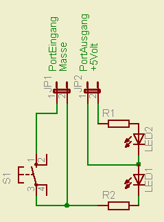

Hallo, stehe gerade etwas auf dem Schlauch... wie kann ich dafür sorgen, dass ich mit nur einem AVR-Pin 2 Lampen, Relais o.Ä. wechselseitig Ansteuern kann? Sprich: Pin high -> Lampe 1 an, Lampe 2 aus; Pin low -> Lampe 1 aus, Lampe 2 an?
am einfachsten geht das bei LEDs: Einfach zwei antiparallel am port pin gegen Masse oder VCC anschließen (über Vorwiderstand versteht sich). Bei anderen Lasten kannst du einfach einen PNP und NPN Transistor nehmen, je nachdem ob dein Pin HIGH oder LOW ist sollte nur einer durchschalten.
Was für ne Frage... :D Mit einem NPN und PNP Transistor als Treiber für die jeweiligen Relais? Mit einem Relais das einen Wechsel-(Umschalt-)kontakt besitzt?
Beide Lamen hängen mit einem Anschluss am Pin. Der andere Anschluss hängt bei einer Lampe an +VCC, bei der anderen auf GND.

Danke, stimmt, es ist noch etwas früh am morgen, mit PNP/NPN sollte es klappen =). Letzteres mit direkt am Port geht nicht, da es sich um 2 dickere Autolampen handelt.
@lippy: na doch, zustand an/an und aus/aus werden ja von vorneherein ausgeschlossen.
aso. stimmt. na dann geht das, dann ist das ja nur eine Lampe an/aus. Die zweite ist einfach invertiert
>am einfachsten geht das bei LEDs: Einfach zwei antiparallel am port pin >gegen Masse oder VCC anschließen (über Vorwiderstand versteht sich). Geht nicht...
Freilich geht das. Die Widerstände sind jeweils 1K. Das hängt so, wie es ist an einem Atmega8515. MfG Paul
@Paul: >zwei antiparallel am port pin >gegen Masse oder VCC anschließen sieht für mich anders aus. Antiparallel bedeutet für mich, dass die Dioden zwar parallel liegen, aber umgekehrt gepolt sind. Diese Schaltung bräuchte zwei Portpins oder 1-2 invertierende Bauteile. Dass deine funktioniert kann ich bestätigen.
