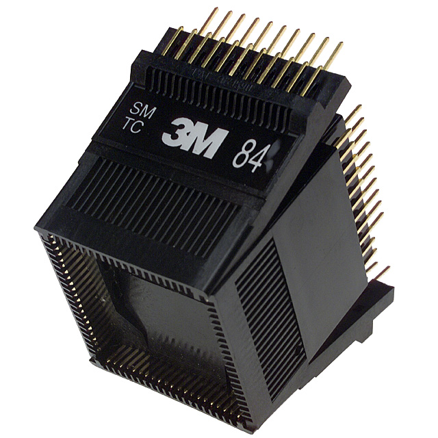

Ja, ich denke auch, dass der Logicport eine gute und lohnenswerte Anschaffung ist. Werd den in den nächsten Tagen ordern. Speziell die Möglichkeit, Protokolle an I2C, SPI, UART aufzunehmen, ist genial einfach. Wo ich noch Probleme hab: Wie krieg ich die Signale an z.B. einem 0,65mm Pitch IC abgegriffen? Man könnte natürlich überall Drähtchen anlöten, aber das ist ja nicht das Wahre.
@Bensch: wenn die Schaltung schon fertig ist: kleine Kabel anlöten - geht wohl kein Weg dran vorbei. Es gibt allerdings auch solche Clips wie im beigefügten Foto - aber die sind mal so RICHTIG teuer ! Ansonsten: Entweder beim Layout für die wichtigen Datenkanäle Vias vorsehen - dann kann man da notfalls kleine Kabelstücke einlöten um einen Ansatz für den Grabber zu haben oder für Prototypen etc direkt einen 2 x 20 Connector für den Logicport vorsehen. Da lötet man dann ein 2x20 Weibchen in die Platine ein und steckt den Logicport direkt drauf - fertig. Keine Kabel etc. mehr. Aber das muss man halt von vorne herein für die Entwicklung vorsehen. PeterK
