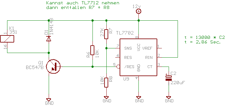

von Helmut L. (helmi1)
Hallo n00b (Gast)
Versuch doch mal diese Schaltung.  Da ist ein Resetgenerator fuer uC
drin das duerfte fuer dich das passende sein. Verzoegerung von ca. 3 Sec
und danach entlaedt er den Kondensator wieder.
Gruss Helmi
von n00b (Gast)
danke Helmut.
Ich werd das so machen.
Mich wurmt es aber immer noch, dass ich das mit dem Kondensaotor nicht
berechnen kann.... Ich begreife es einfach nicht. Dabei ist es doch nur
ein popeliger Spannungsteiler mit nem Kondensator dran!
