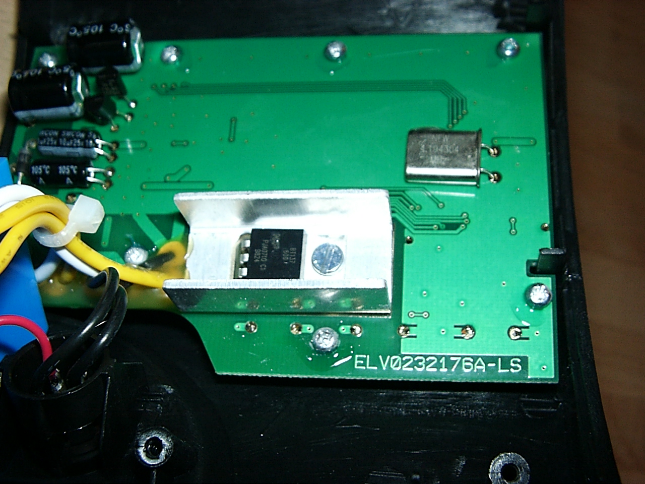

...und nun die Steuerplatine. Man beachte bitte den Schriftzug an der
rechten unteren Ecke ;)
@Michael H* :
Hast du deine LS50 schon auf? Was steht auf deiner Platine?
Gruß,
Magnetus

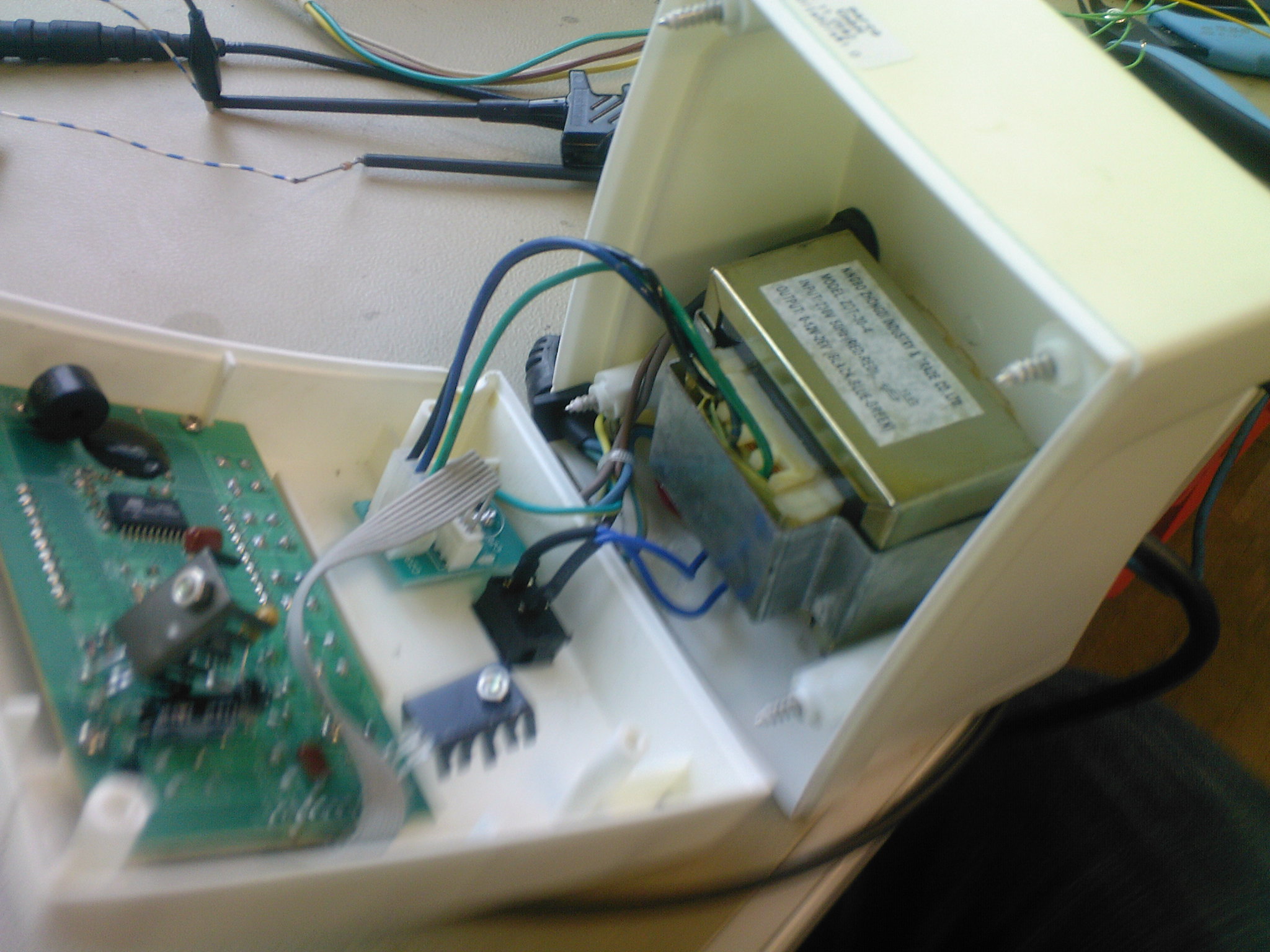

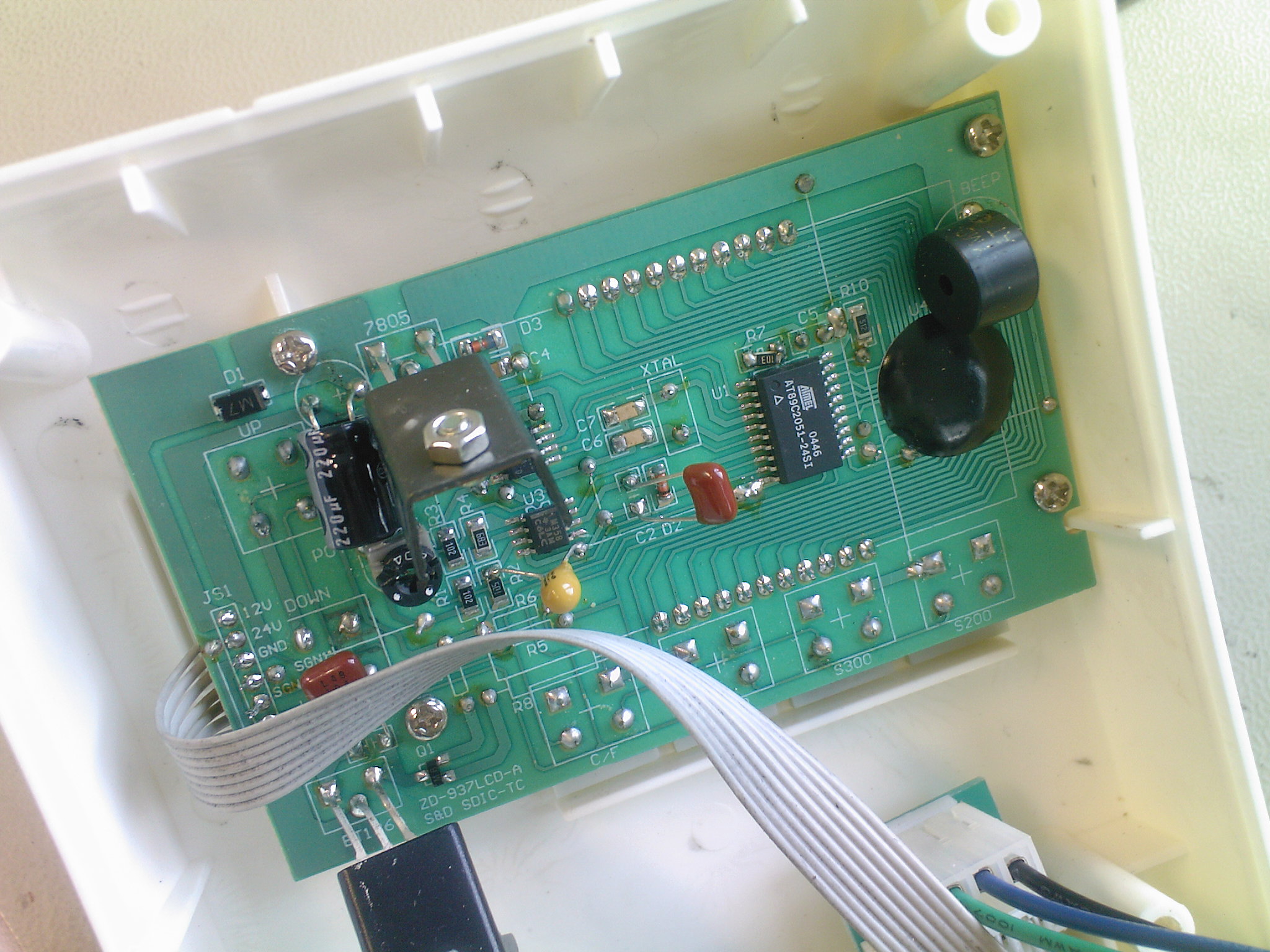

von Michael H* (Gast)

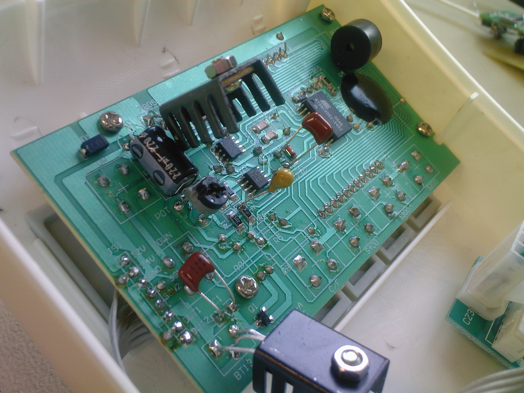

sorry, dass es ein bisschen gedauert hat. in meinem alter kann man sich
auch nicht mehr alles merken =)
hier auf alle fälle die bilder

von Paul (powl)
Das sieht ja noch nach Handarbeit aus, besonders die Position des
Tantalelkos gefällt mir :-D
auch der 10k über dem atmel sieht sehr "verdächtig" aus. ich hab nix
manipuliert =)
von Geniesser (Gast)
Boaaach! Das sieht ja stellenweise echt saumäßig aus. Was für
Zinnklumpen und wilde Luftbauteile. Oder haste daran "nachgearbeitet"?
von Peter .. (solderingexpert)
Hybrid.
Ein echtes SMD-THD-Hybrid-Tantalelko.
Zusammengefasst:
Identische Displays.
Beide stammen aus China.
In der ERSA RDS-80 ist ELV...LS auf der Platine aufgedruckt.
In der ELV LS50 ist ZD937 auf der Platine aufgedruckt:
http://www.china-zhongdi.com/tcss01.htm

von Gast (Gast)
Moment - die Fotos stammen doch nicht von der LS50 von ELV !
http://www.elv.de/output/controller.aspx?cid=74&detail=10&detail2=3554
Die LS50 hat eine programmierbare Temperatur und Automatische
Abschaltung und diese Balkenanzeige im Display. Das hat die ZD937 aber
nicht!
Das heißt, wir sprechen hier von 2 verschiedenen Lötstationen. Jetzt
wäre es schön, wenn einer der Besitzer der LS50 mal ein Foto machen
könnte.

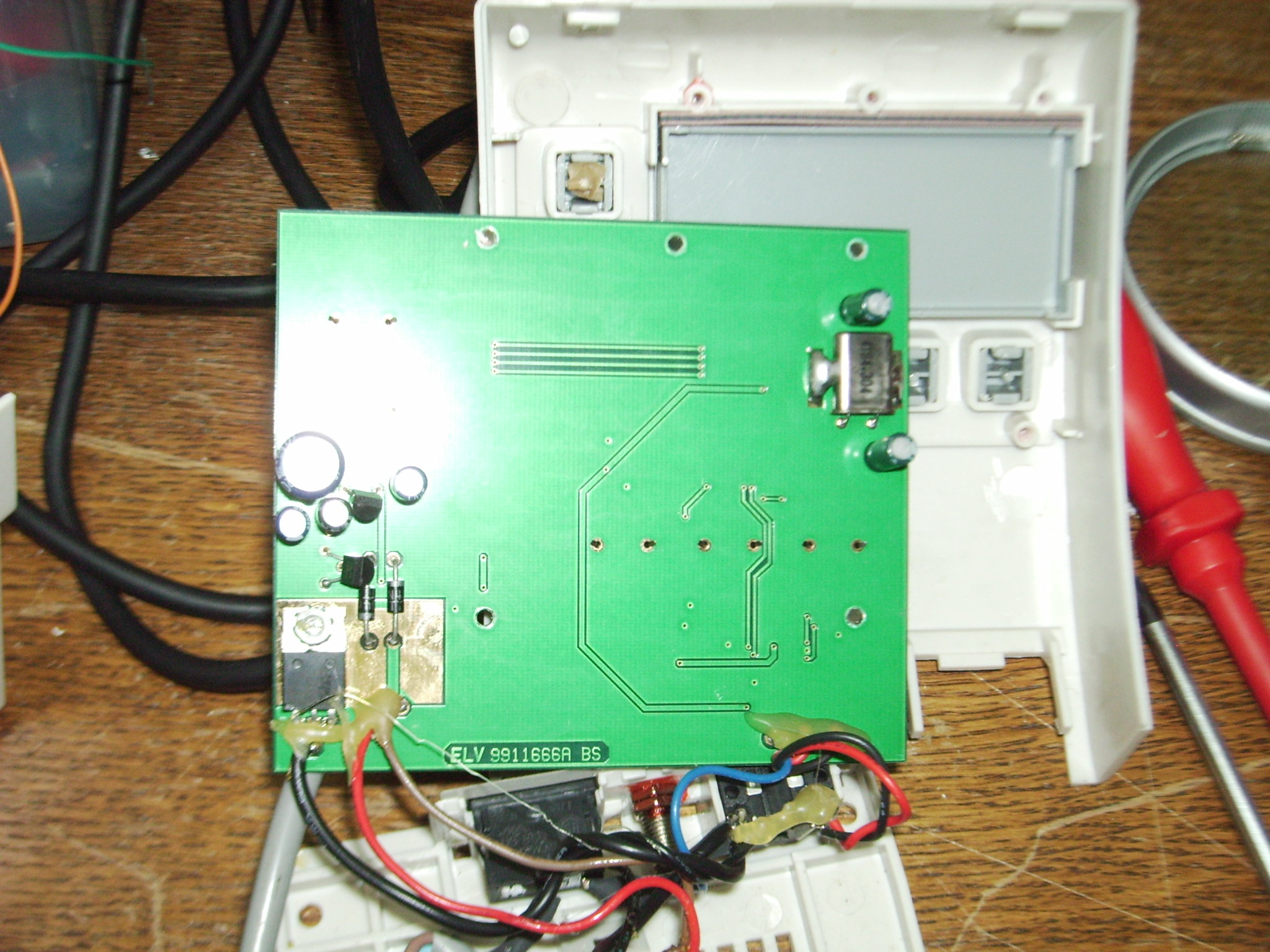

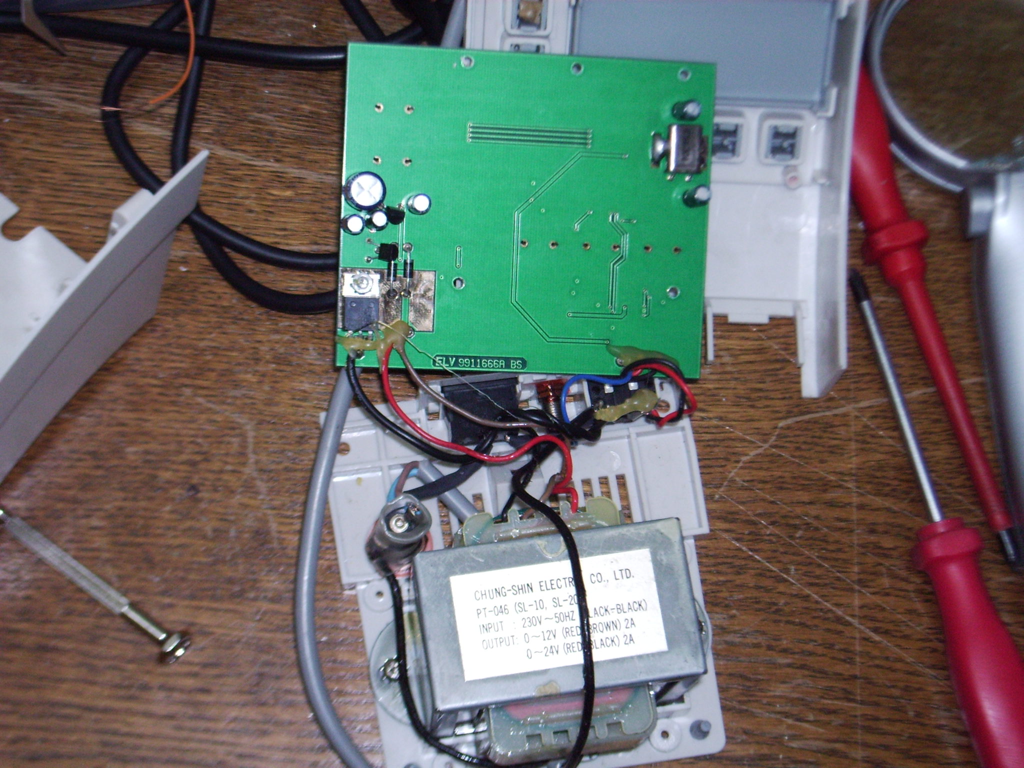

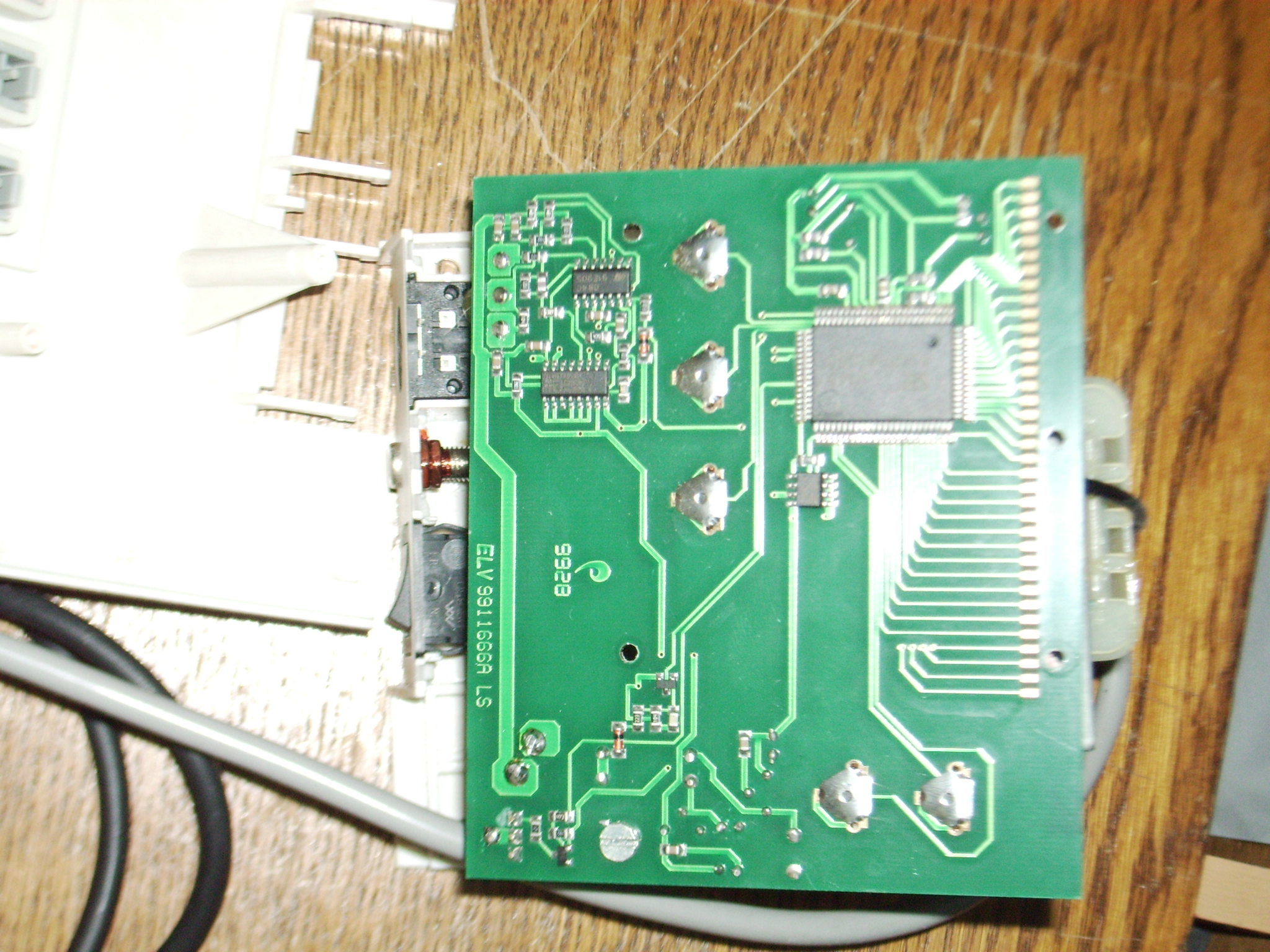

von Paulo M. (paulo)
habe meine LS50 auseinander genommen.
Die Nummer auf der Platine ist ELV9911666A LS
Verbaut ist ein KS57P2308
Quarz ist ein 4194.304
Triac BT137
und diverse Kleinsachen.
Aber ich denke es reicht um Unterschiede festzustellen

von Magnus Müller (Gast)
Ein herzliches Dankeschön an Paulo ;)
Ich bleibe dabei: Die beiden Lötstationen haben dieselben Eltern.
Es folgen noch ein paar Bilder der RDS80.
Noch ein paar Details zur Bestückung der RDS80-Platine:
Controller:       Samsung S3P72N4XZZ-QT84
Speicher:         Atmel   24C02  (256 Byte I²C EEPROM)
sonstige ICs:             HCF4051 (Analog Multiplexer)
                  TI      TLC2272 (Rail to rail opamp)
Triac:            NXP     BT137-600
Quarz:                    4.194304MHz
Es sind auch die selben Tastplättchen wie in der LS50 verbaut. Alles in
allem sieht die Platine einfach auch wie eine neuere Version der LS50.
Gruß,
Magnetus

btw: meine war eine mcvoice, keine elv. naja, anyways...
die scheinen wohl doch nur das display gemeinsam zu haben. vllt war das
grad im sonderangebot beim freundlichen chinesen von nebenan ^^

Deine Lötstation ist aber auch keine LS50. Zumindest nicht die, von der
du die Bilder geschossen hast.

sag ich ja... aber es is der "typ" von lötstation. man sieht ja
deutlich, dass nur das display und die eingabetasten identisch sind.
vllt baun sie ja alle das elv magazin mit eigner interpretation auf und
kaufen das display zu.

Sprichst du jetzt von deiner ZD937 oder von der LS50?!?
Das Innenleben der ZD937 ist nämlich in keiner Hinsicht mit der RDS80
bzw. der LS50 vergleichbar. Die RDS80/LS50 haben drei Tasten unter und
zwei Tasten rechts vom Display, die ZD937 hat vier Tasten unter und
zwei rechts vom Display.
Auch das Display der ZD937 unterscheidet sich deutlich von dem der
RDS80/LS50. Das Display der RDS80/LS50 hingegen scheint identisch zu
sein. Die Elektronik dieser beiden Stationen scheint sich nur
unwesentlich zu unterscheiden.

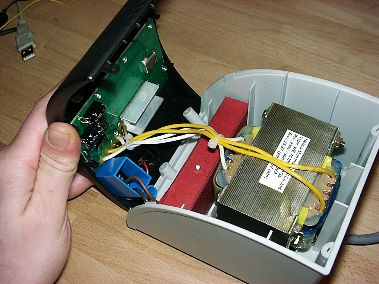

von Jan (Gast)
Witzig, wie sich alles verändert...habe eben mal das Innenleben meiner
Ersa MS 6000 (gekauft vor 8 ? Jahren) begutachtet, da ist wenigstens
noch Ersa drin!
von Jan (Gast)
Dafür allerdings Hartpapier...naja...pfui!
