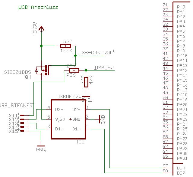

ich versuche gerade ein paar Hardwareprobleme mit meiner USB Verbindung
hinzukriegen. Ich habe hier einen AT91SAM7A3 und versuche über einen
USBUF02W6 mit der Anschaltung wie bei dem Evaluation Board eine stabile
Verbindung aufzubauen. Die Software klappt fehlerfrei beim Evaluation
Board von Atmel aber bei meiner eigenen Lösung die aus einzelnen Litzen
besteht habe ich immer wieder Abbrüche der Verbindung. Ein kleines
Testprogramm kommuniziert mit dem Controller und tauscht Daten aus.
Die Software und die Firmware klappen beim Evaluation Board fehlerfrei.
Aber bei meinem Aufbau nicht. Was kann ich machen um die Verbindung
stabil zu kriegen?

von Kai G. (runtimeterror)
Schaltplan, Oszibilder, Programm, Foto vom Aufbau etc. posten könnte
schonmal ein Anfang sein...
kalte Lötstellen, instabile Spannungsversorgung, ...
von Stefan S. (kami)
Hi
klar also Ossi Bilder sagen nur aus, das die Kommunikation erst
fehlerfrei abläuft also D+ und D- sind Invertiert zu einander. Das
Protokoll ist auch richtig zu erkennen. Also Anfangs-, Daten- und
Endteil.
Irgendwann während der Übertragung hängt er das Protokoll noch mal
hinten dran. Also sozusagen sendet er mehrmals anstatt nur einmal. Das
Programm auf dem PC stürzt dann ab und zeigt nur noch Fehlerhafte Werte
an. Danach ist die Verbindung vom Ossi wieder normalt. Digicam habe ich
leider nicht hier. Aber der Controller sitzt auf einem QFP Multiadapter
144 und die restlichen Bauteile sind auf 2 Lochrasterplatinen aufgebaut
und mit Litzen verbunden. Zwar kurze Strecken 10-15 cm aber keine
Abschirmung. zwischen den Litzen. Die Spannung wird mit Hilfe eines
Schaltreglers und eines Spannungsreglers auf 3,3V erzeugt. Hänge ich ein
Labornetzteil mit 3,3V direkt dran, habe ich aber die gleichen Fehler.
Im Anhang habe ich mal den Teil des USB-Schaltplans reingepackt.
Cu kami
Kann es sein, dass sich die CPU (warum auch immer) resetted? Oder sähe
das in der Kommunikation anders aus?
Also da der PC das Gerät nicht neu erkennt kann, das eigentlich nicht
bin mir da aber nicht sicher, kann ich das irgendwie überprüfen?
Cu kami
