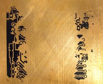

Trotzdem hat sich letztens der Toner noch nicht ganz so gut mit der
Platine verbunden.
soll ich sie länger drin lassen oder einfach nochn bisschen heißer
stellen?

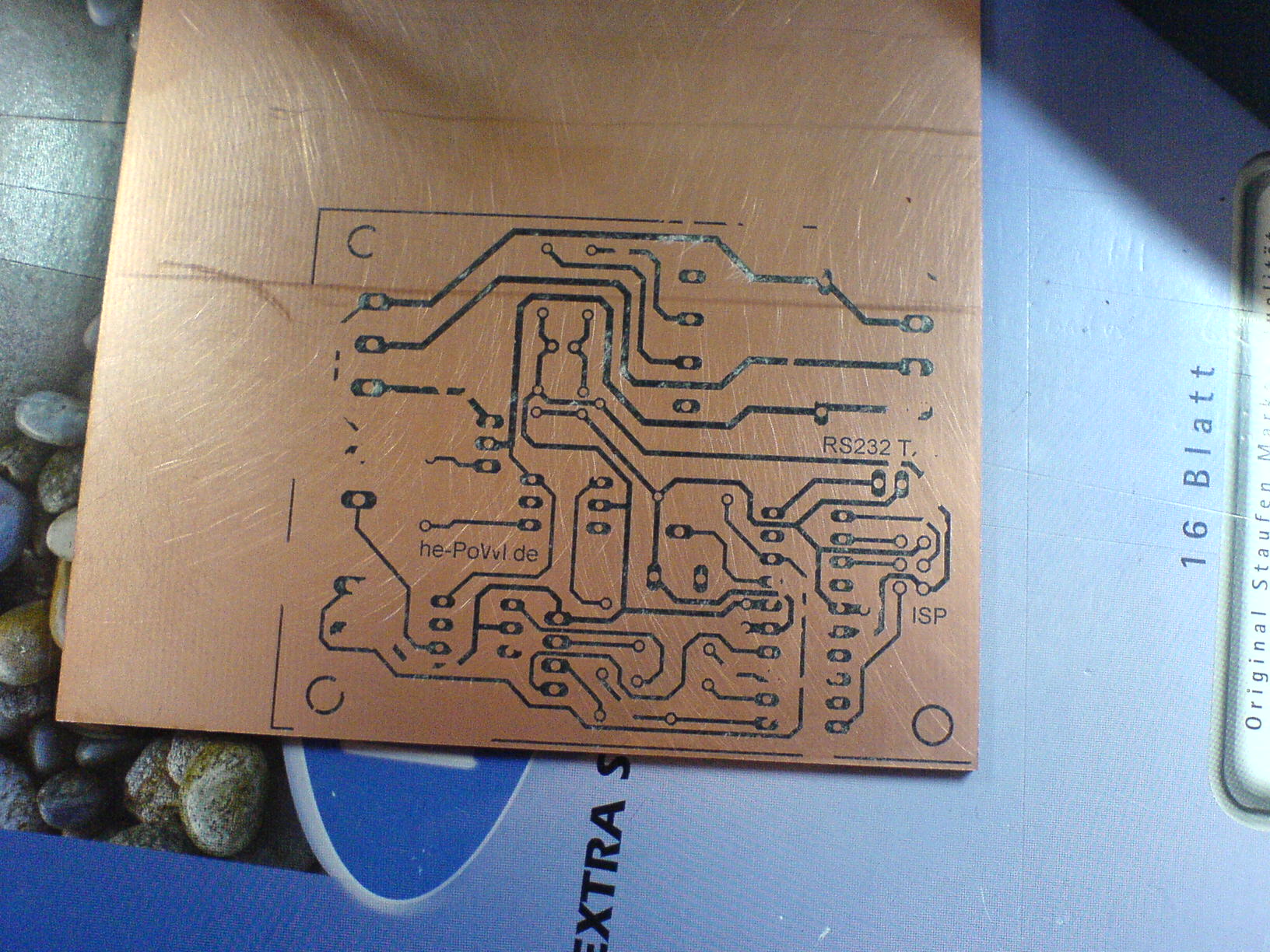

OP #805556
So mach ich das im Moment:
Platine erstmal mit Scheuermilch und der schwarzen, rauhen Seiten von
nem Küchenschwamm ab"schmirgeln". Danach noch mit Aceton abputzen.
Das Platinenlayout wird dann auf Reicheltpapier mit meinem Brother
HP-1250 aufgedruckt.
Danach das Papier beschnitten und entsprechend auf die Platine gelegt in
den Laminator geschoben.
Egal ob bei 180° oder bei 230..240°. Es hat noch nicht richtig gehalten.
Ach ja der Laminator arbeitet wie gesagt so, dass er 0,5s vorschiebt und
dann 2s wartet. Irgendwie scheint jedoch auch der Getriebemotor seinen
Geist aufzugeben :-( Hoffentlich darf ich mir nicht demnächst einen
neuen Laminator kaufen -.- Diese scheiss Bastelei geht so tierisch ins
Geld weil die Hälfte immer dabei kaputt geht..
lg PoWl

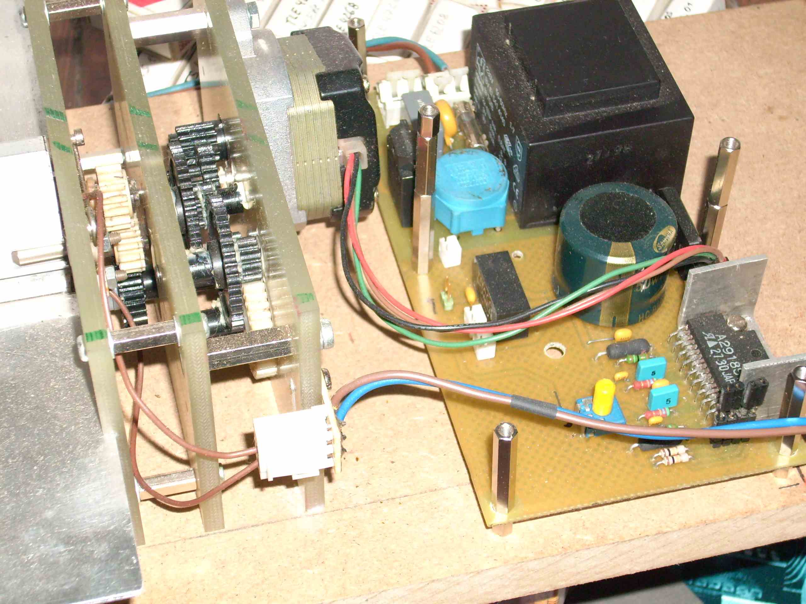

(Laminator war neu! Angeschaltet und laufenlassen. Die Zahnräder die
beide Rollen koppeln hatten kein Spiel und dieser große Widerstand hat
den Motor überlastet! Ich hatte da noch nie eine Platine drin.)
Hab jetzt aber einen Schrittmotor und eine 1:5 Übersetzung zur Rolle
dran. Die Zahnräder haben jetzt 1.0mm Spiel und den nutzen die auch, da
sie etwas eiern. :-(
Hoffe die Motorleistung reicht aus.
Kann ja mal ein Bild Posten wenn du willst.

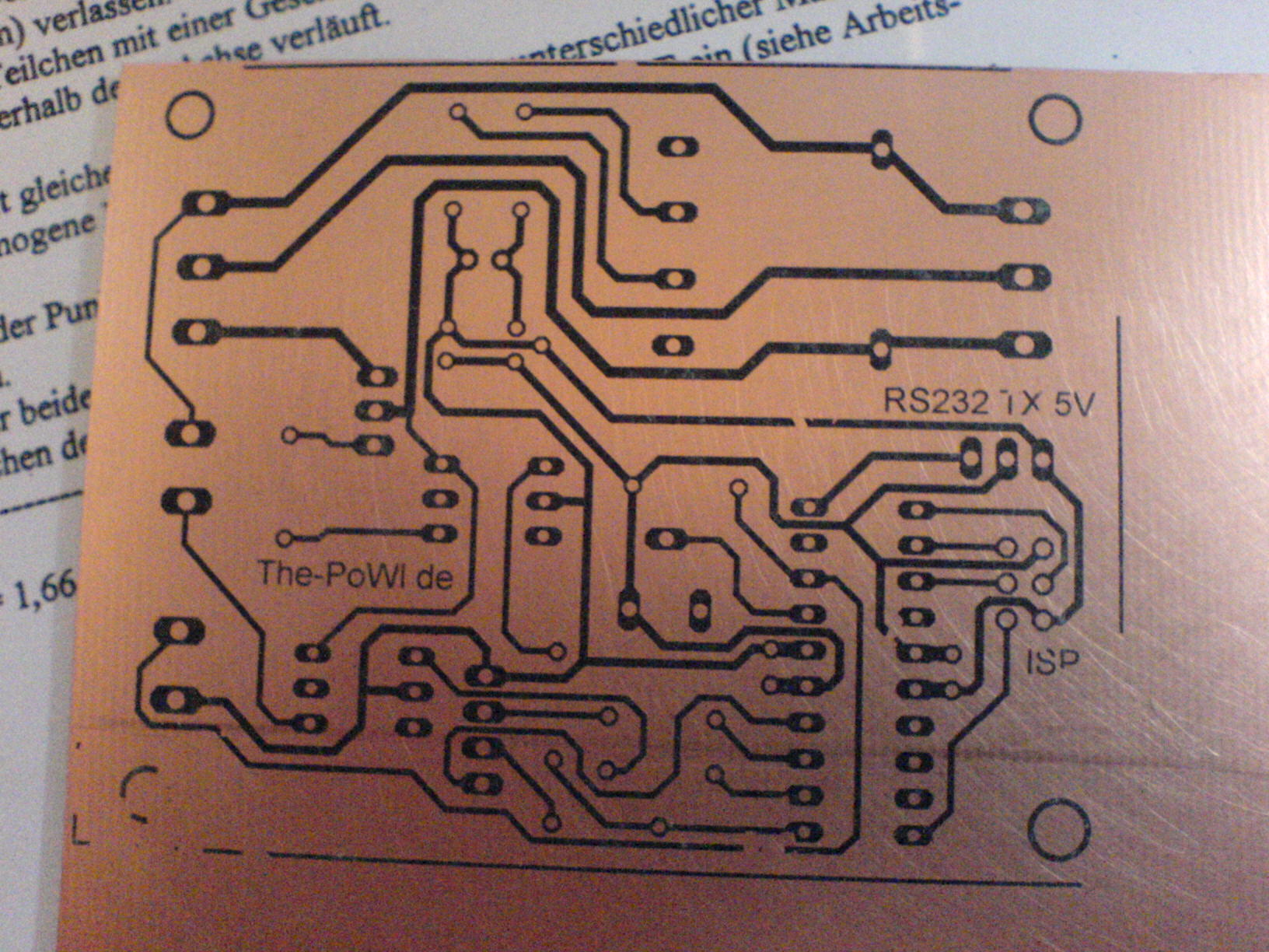

OP #805925
Es wäre praktisch wenn mal jemand einen Getriebemotordistributor
ausfindig machen könnte. Es gibt nämlich irgendwie nirgendwo gescheite
Getriebemotoren zu kaufen, vor allem kleine Getriebemotoren die zwar
klein aber dennoch recht kräftig sind gibt es ja nirgends.
Habe nun bei 200° das erste recht gute Ergebnis, maches ist dennoch
nicht hängen geblieben bzw. teilweise gibt es so kleiner löcherchen?
Aber das lässt sich ja vll alles noch optimieren, werde wohl mal eine
Versuchsreihe starten müssen da ja scheinbar jeder andere Erfahrungen
mit dem Thema hat
mein 17€ Laminator ist im Eimer :-( Ich glaub die große Hitze von 240°
auf der ich ihn kurzzeitig eingestellt hatte war nicht gut für das Ding
und hat es teilweise angeschmolzen. Jedenfalls hängt sich der
Getriebemotor öfters mal auf bzw. das ganze Ding blockiert einfach.
Vom Laminator ECO bei Reichelt hab ich gehört, dass dieser kleine
Platinen irgendwie nach unten geneigt rausschiebt so dass sie nicht
richtig aus dem Gehäuse rauskommen. Das kann ich mri garnicht vorstellen
da doch die Walzen von oben und unten gerade aufeinanderpressen.
Allerdings weiß ich nicht ob der nicht vielleicht schlechter als der 17€
Conrad laminator ist. Meint ihr ich soll es riskieren?
lg PoWl

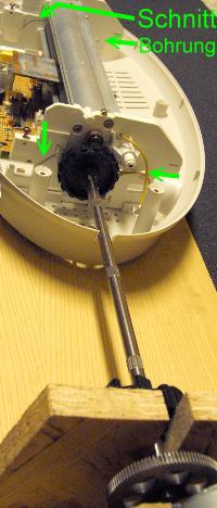

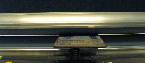

OP #806064
Ich empfehle für Laminatoren keine zu hohen Temperaturen, siehe Foto.
Das ist die Aufhängung der unteren Schiene für die Rolle. Keine ahnung
wie ich das wieder zusammenkriegen soll. Werde wohl einen neuen kaufen
müssen.
lg PoWl

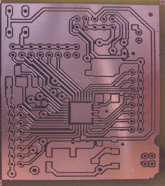

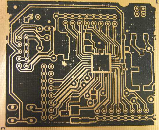

OP #807388
Hm ich habe noch eine Idee falls das mit dem Pulsbetrieb des Motors
nicht funktioniert.
Leider habe ich mir, voreilig wie ich bin, natürlich schon ne Schaltung,
ein Board und eben die Platine erstellt, was mich mehrere Stunden Zeit
und viele Nerven gekostet hat.
Habe das ganze gebügelt, allerdings nicht mit Reicheltpapier sondern mit
so einem ledrigen, richtig edlen Papier aus so Heftchen, die wir in der
Schule ausgeteilt bekommen haben, von denen ich mir gleich mal ein paar
eingesteckt hab. Das Papier lässt sich unter Wasser einfach abziehen und
hinterlässt die Leiterbahnen mit höchster Auflösung auf der Platine.
Echt krass, richtiger Luxus im Gegensatz zum Reicheltpapier, allerdings
habe ich nicht mehr viele davon und bekomme in absehbarer Zeit keine
neuen.

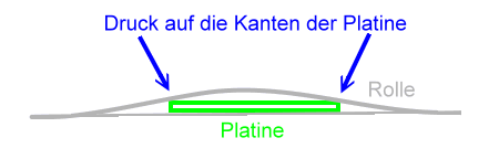

Gast #807707
Ich hab da genau vor der Rolle und hinter der Rolle Platz.
Die Platine muss dann eine Mindestgröße haben, damit sie nicht
rausschnipst.
(Bei mir ist es jedenfalls immer so dass die Platine dann rausgeschossen
kommt)
Ich werde das nachher mal aufzeichnen und erklären wie ich das meine.
OP #807804
Ja, Zeichnung und/oder Foto wär nicht schlecht.
Ne zuverlässige Methode die die Platine erkennt wär schon praktisch :-)

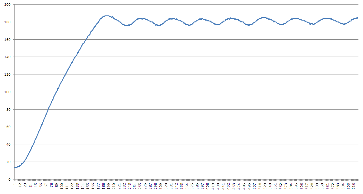

Im Anhang ne Temperaturkurve. Eingestellt sind wie zu sehen 180° und es
schwankt immer so um +-4°. An dem langsamen Anstieg der Kurve ganz links
kann man auch erkennen wie der Sensor dem tatsächlichen Wert
hinterherhinkt.
lg PoWl

so, hab es mal versucht. Aber mit der Mechanik, das ist eine
katastrophe. Der letzte cm der Platine kam einfach rausgeschossen?!
Vielleicht funktionieren auch einfach die Federn bei diesem Laminator
besser aber ich habe auch das Gefühl das ganz Ding biegt sich durch wenn
ich da ne Platine reinstecke. Müsste man mal aufn festen Untergrund
schrauben.
Also 180°, 0.5s Motor an, 2s aus. Danach ein bisschen abkühlen lassen
und unter lauwarmen fließenden Wasser halbwegs vorsichtig abgerubbelt.
Leider ist die Haftung wie man auf den folgenden Fotos sieht noch nicht
so das Wahre. Vieles geht mit dem Reicheltpapier einfach wieder ab.

Schieb die Platine doch diagonal rein, dann kommt sie nicht "auf einen
Schlag" herausgeschnippt. Das Verhalten der Temperaturkurve ist das für
einen P-Regler typische. So ein Ding hat eine bleibende Regelabweichung.
MfG Paul

Ich habe mich nach einem 'thermischen' Unfall zum Totalumbau
entschlossen (siehe Anhang). Schrittmotorantrieb 10..300mm/min;
Temperaturmessung an Rolle und Heizprofil.
Übrigens, es gibt Laminatoren mit starrer Lagerung der Walzen und
andere, bei denen die obere Walze federnd gelagert ist. Die letzteren
sind besser geeignet.
MfG Spess
Ha, das ist bei meinem genau so!
Die Silikon-Rolle drückt das letzte Stückchen raus.
Das macht die Rolle weil der Anpressdruck zu hoch ist.
WAR bei meinem genau so!
Da die Walze keinen wirklich flächigen Kontakt hat (durch die Krümmung)
und nur genau an den Rand-Kanten der Platine einen unglaublichen Druck
entwickelt hast du direkt auf der Platine einen zu geringen
Anpressdruck.
Es könnte dir passieren dass dein neuer Laminator dadurch geschädigt
wird.
_Mein Laminator zerlegt:_
- Foto 1 : jetzt relativ gleichmäßiger Rollenabstand beim Einzug einer
Platine
- Foto 2 : Vorn der Schrittmotor mit der 1:5 Übersetzung und hinten der
Laminator mit der selbst hergestellten Federungs-"mechanik"
- Bild 3 : Schematisches Bild meines ehemaligen Problems

Was ich schon oben geschrieben habe ... bei meinem Laminator war
nichts federnd gelagert.
Das ganze Gegenteil war der Fall, die Zahnräder eierten etwas und der
kleine Getriebemotor hatte kaum die Kraft die Zahnräder zu bewegen. (da
war noch nicht mal eine Platine oder Papier drin)
Beim ersten mal ausprobieren (ohne Papier/Platine ! ) hat sich dann der
Motor nach 5 Minuten verabschiedet.
@ spess53
Sieht wirklich gut aus!
Wie misst du die Temperatur? Auch mit einer 1N4148 ?
Das Getriebe hast du selbst gemacht oder ?
Sind das Glasfaserplatten?

@Mike
KTY84-130 geht bis 300°C und ist nicht wesentlich teurer
Ja. Ich hatte noch eine Sammlung von Zahnrädern aus defekten
Druckern,Videorecordern u.ä.
Ja. Siehe oben
Übrigens ist auf dem Bild nur die LP mit Netzteil, Schrittmotorsteuerung
und SSR für Heizung zu sehen. Dazu gehört noch eine µC-Steuerung mit LCD
und Drehencoder zum Einstellen.
MfG Spess
OP #811620
Ja in der Bucht hab ich auch 5mm starke GFK platten gesehen. Gehen beim
Bearbeiten meine Werkzeuge auch nicht kaputt wegen dem genannten
Glasanteil? Unten darf ich halt nicht einfach ein loch reinbohren
sondern muss ein langgezogenes Loch reinfräsen damit sich die Achse hoch
und runterbewegen kann :-S
ich habe noch keine Ahnung wie ich da ne Führungsschiene drankiegen soll
so dass sich die untere rolle nur hoch und runter aber nicht irgendwie
seitwärts  bewegen oder kippen kann.
lg PoWl
OP #811746
Hm, nicht nur die Verbindung zwischen Führungsschiene und der unteren,
gefederten Aluschiene sondern auch die Verbindung zwischen der oberen
Schiene und der seitlichen Befestigungsplatten aus GFK ist ein Problem.
Da steht auch nichts ab wo ich irgendwie ne Schraube befestigen könnte.
Vielleicht bestünde noch eine eventuelle Chance indem ich durch das GFK
schrauben drehe und die obere Schiene darin dann einklemme, aber ob das
so stabil ist wage ich mal zu bezweifeln. Kleben ist auch nicht so der
Hit. Jedenfalls kenne ich keinen Kleber der...
... sowohl auf Alu als auf GFK gut haften wird
... Hitzebeständig ist
... den Belastungen standhält
Über so tolle Geräte wie Schweißgerät für Aluminium oder CNC-fräse,
womit ich mir ganz einfach entsprechende Teile selbst herstellen könnte,
verfüge ich leider nicht.
lg PoWl
OP #812847
Ich führe das ganze nochmal weiter... habe das Ding grad nochmal
auseinander genommen die obere Heizschiene ist einfach nur so da dran
und muss nicht besonders belastbar befestigt werden. Dafür ist ja die
obere Gummiwalze schon fest in der Halterung gelagert.
Die untere Gummiwalze ist mit ihrer Achse an zwei Platten fest gelagert.
Diese sind links und rechts auf der unteren Heizschiene gesteckt. Und
diese Konstruktion ist nach oben und unten federnd in einer kleinen
Führung gelagert. Die Federn drücken von unten gegen die Heizschiene.
Über die seitlichen Platten wird der Druck auf die Gummiwalze
übertragen. Nicht besonders robust das ganze, da die fixierpunkte der
Platten recht klein sind.
Ich weiß nur leider nicht wie ich sowas nachbauen soll. Selbst wenn ich
ein entsprechendes Material für die Platte habe, fehlt es mir an den
Möglichkeiten, dieses auch mit der Heizschiene zu verbinden.
Fällt wem was ein? Fotos folgen...
lg PoWl
Persönliche Seite #901923
Mein Laminator:
http://www.mikrocontroller.net/articles/Platinenlaminator#Liste
Beim ersten Versuch haben nur ein paar Stellen gehaftet,
beim zweiten mal hatte ich überall noch recht viele Löcher,
der dritte ist fast perfekt (wenige kleine Löcher).
Werde ich aber noch weiter optimieren können.
Das Silikonisierten Papier kann man einfach abziehen.
(geringerer Zeitverbrauch, keine abrubbelfehler mehr)
Im Anhang das Bild von dritten Versuch.
#903276
Tastet euch besser von oben ran. Also mal ein TSSOP draufmachen und dann
10mal hintereinander durch. Sind die Abstände zwischen den Pins zu klein
(bei 10mal sehr wahrscheinlich) beim nächsten Versuch nur 8mal.
