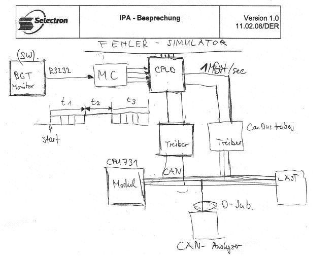

Falls jemand interesse hat worum es wirklich geht, ist im Anhang das
Blockschaltbild :).
Für weitere Anregungen und Tipps bin ich immer offen!
