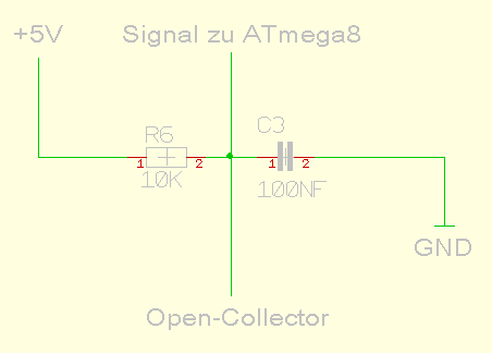

Hallo, Ich habe im Forum einige Lösungsmöglichkeiten gefunden! Ich will das Tachosignal (Open-Collector) eines PC lüfters auswerten. Ist die auf dem Bild dargestellte Verschaltung korrekt, oder muss ich noch etwas besonderes beachten? (muss die Schaltung soschnell wie möglich Planen und Ätzen)--> das Programm muss ich später noch um die funktion Drehzahlanzeige erweitern! An der Platine sollte ich dann nichts mehr ändern müssen! Gruß René
100nF ist viel zu viel, rechne dir da mal die Zeitkonstante zusammen mit deinem 10K Widerstand aus, und dann überleg dir, wie schnell der Lüfter dann noch drehen dürfte...
