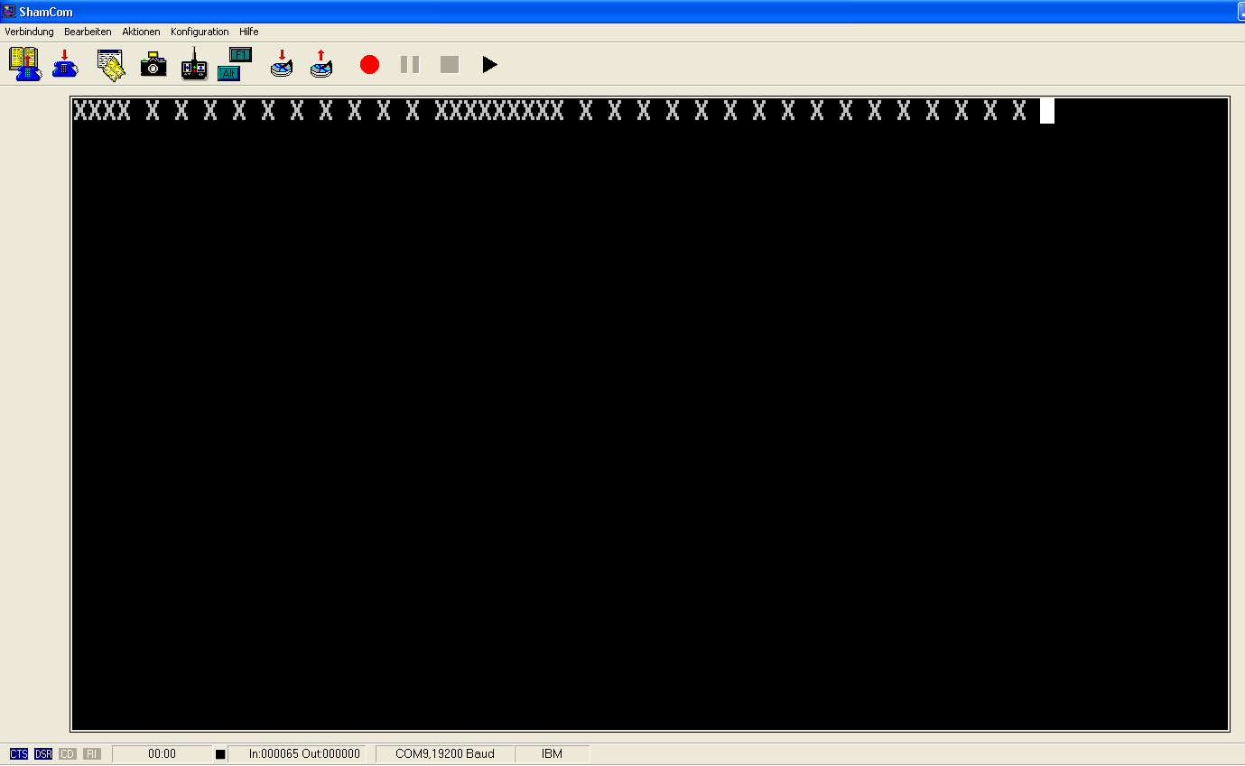

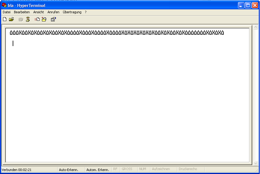

von Jan (Gast)
Hallo Karl Heinz,
ich hab mal einen Timer eingbaut der jede Sekunde ein "UDR0 = "X";"
ausführt.
Das Ergebnis siehst du im Anhang. Manchmal kommt auch garnichts an.
Jan
von Jan (Gast)
Und nochmal eines mit einem anderem Terminal (ShamCom).

von Jan (Gast)
danke für die Mühen an alle. Es lag an meinem RS232->USB Wandler. Hab
die Möglichkeit einfach noch ausschließen wollen....und Tatsache. In dem
Ding ist ein FTDI verbaut, mit dem ich eigentlich nur gute Erfahrungen
gemacht habe. Andere Programme laufen auch damit, allerdings auch auf
anderer Baud.
Nochmals Danke, Jan
