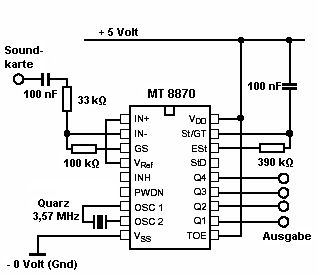

ich zerbreche mir seit 3 Tagen meinen Kopf und ich komme zur keiner
Lösung !
ich habe mir eine DTMF Dekoderschaltung gebaut dazu habe ich den
beliebten Mitel MT8870D-1 Chip verwendet Dekoderschaltplan befindet sich
im Dateianhang.
Die Schaltung funktioniert Reibungslos habe alle Tastenkombination
ausprobiert und alle Ausgänge Q1-Q4 werden ordnungsgemäß mit 5V
angesteuert.
Habe die Schaltung erweitert und die Ausgänge Q1 - Q4 an die Ports
2.0-2.3
meines Atmel C8051ED2 Mikrocontrollers angeschlossen.
Den Est (PIN 16) Ausgang habe ich an meinem P1.0 angeschlossen.
Habe dazu ein kleines Programm geschrieben, womit ich ein 4 stelliges
Passwort abgefragt werden kann.
Programmablauf:
1. mit * also Binär 00001011b kommt man in die Eingabe
2. über den P1.0 (ESt) wird abgefragt ob eine Taste gedrückt wurde, also
High Pegel (der Pegel ist nur für einen Moment da und fällt gleich
wieder ab)
3.abfragebcd BCD code wird abgefragt falls die Eingabe stimmt gehts
weiter zu nächsten Abfrage wenn nicht fängt das Programm von vorne an
4.falls alles Abfragen richtig waren wird auf dem Display Hallo
angezeigt
Mein Problem ist wenn ich das Programm im Debug laufen lasse
funktioniert es ohne Probleme jedoch wenn ich es so laufen lasse
funktionieren die ersten beiden Eingaben also *,9,2 und danach geht
nichts mehr.
Der BCD Code wird auf den Port LED's richtig angzeigt jedoch nicht in
der Abfrageroutine abgefragt bzw. erkannt !
wer kann mir Helfen

Gast #817439
was verwendest du für quartze??? der 8870 läuft bei mir mit 3.597M...
benutzt du einen externen für dein controller??? eventuell ein
Timing-Problem???
