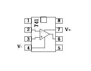

Hi ich hab ein IC LM 741 DIP mit folgender Pinnpelegung
Pin 2  Steuersignal +
Pin 3  invertierte Masse mit 1K ohm
Pin 4  Masse
Pin 6  Ausgang
Pin 7  12 V +
mein Problem ist das ich eigentlich eine Steuerspannung von 0,5 V hab
die ich auf 5 v anheben will, die idee ist ganz einfach liegen die 0,5 V
an sollen diese verstärkt werden und den Transistor duchschalten fallen
die 0,5 v ab auf 0V findet keine verstärkunk statt und der transistor
sperrt nur das problem ist egal ob ich o,5 oder 0 v anliegen hab ich hab
immer 12 v spannung am ausgang anliegen was mach ich falsch ist der ic
kaputt oder hab ich einfach nur eine falsche belegung der pinns
vielen dank für die hilfe
gruß chris

von FRAGENSTELLER (Gast)
ich glaube du hast pin 2 & 3 vertauscht
pin 2 = invertiert
von Chris@ (Gast)
nur mal so non inverting input ist doch meine + also steuerspannung und
inverting ist masse richtig ???
ein bild dazu
von HildeK (Gast)
ja, und mit der Verstärkung kommst du nur auf 2,5V Ausgang bei 0,5V
Eingang, denn die Verstärkung ist nur 5.
Kann der 741 überhaupt so nahe an Masse noch arbeiten? Ich glaube nicht!
Du wärst mit einem LM358 oder LM 324 wesentlich besser beraten.
Zu den letzten Posts: Deine Steuerspannung muss an den Non-Inverting
Input, also an Pin 3.

von HildeK (Gast)
Ich kenne deine Kenntnisse in E-Technik ja nicht, deshalb mal ganz
einfach:
Lass mal den Transitor weg und schau dir den Ausgang vom OP an.
Lass auch mal den 1k weg. Dann müsste der OP-Ausgang genau der
Steuerspannung folgen (zwsichen 3 und 9V Eingang). Dann mach mal einen
zweiten 4k hin: der OP müsste jetzt bei Eingangsspannungen größer 3V
zweifach verstärken. Unterhalb von 2-3V Eingangsspannung geht der 741
nicht!
Ausserdem generell:
Wenn du mit dem Transistor eine 12V-Quelle an den Verbraucher anschalten
willst, kommen vermutlich kaum 10V aus dem Transistor raus. Der
OP-Ausgang vom 741 kommt nicht bis zur Versogungsspannung! Ebenso der
Einang: er kann nur etwa von 2-3V bis zu 2-3V unter der VCC arbeiten.
Bevor wir also diese Problem lösen, sollten die Randbedingungen (was
willst du damit erreichen?) geklärt werden. Dann könnte ich dir ev.
einen Vorschlag machen.
Für die geforderten 0,5V gehts auf jeden Fall nicht mit dem 741.

von Chris@ (Gast)
auserdem hab ich das PRoblem momentan ich lege 13.7 v
versorgungsspannung an und an den non inverting input hab ich nichts
angeschlossen dann bekomm ich am out put des op´s eine spannung von 7 V
die mir dann schon den transistor schalten woher kommen die 7 Volt ????
da dürfte doch eigentlich doch nichts sein oder irre ich mich da
von HildeK (Gast)
Der bei Con*ad verkauft Elektronik - ob er sie auch versteht ...?
Nun, wenn an einem Eingang nichts angeschlossen ist, kann alles mögliche
sein. Und selbst wenn: beide Eingänge vom 741 arbeiten erst richtig
oberhalb ca 3V! Was darunter ist, habe ich nie ausprobiert - außerhalb
Spezifikation!
