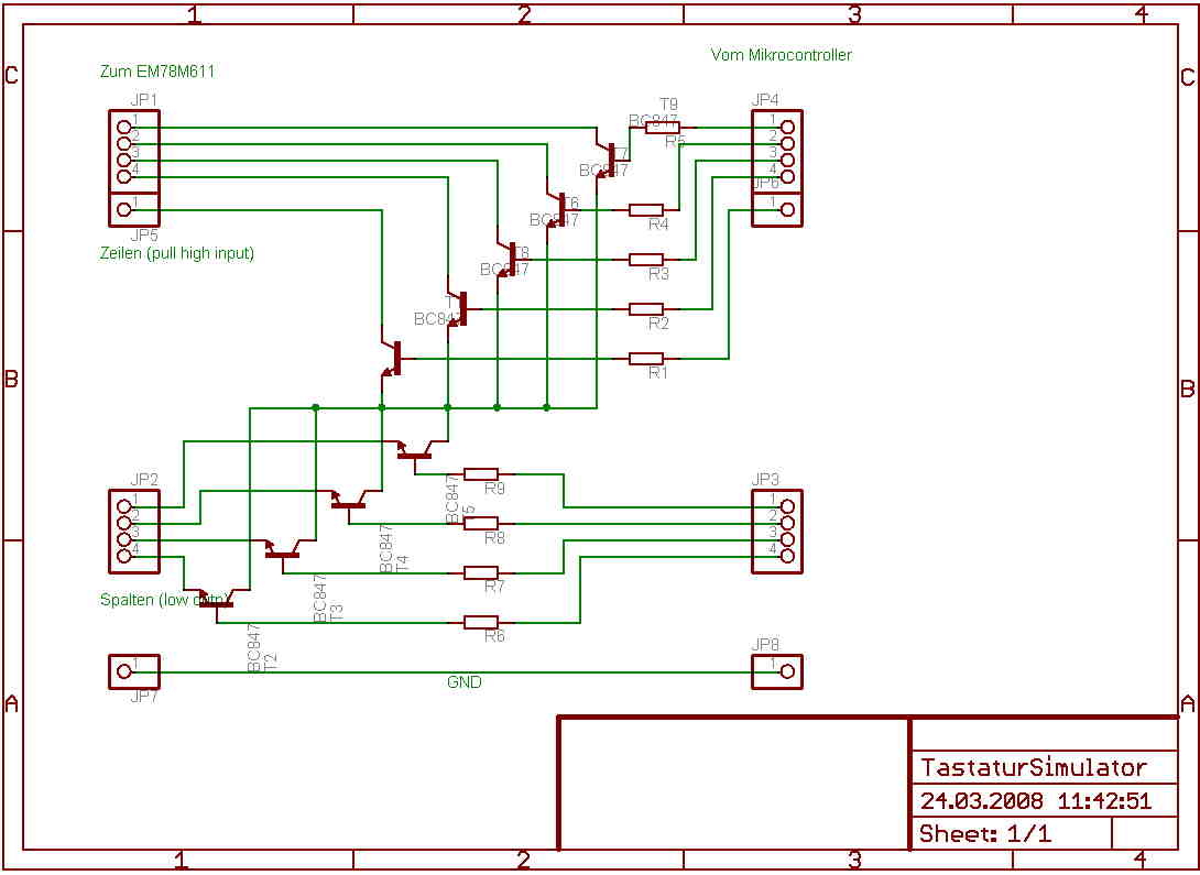

Zum Simulieren einer Tastatureingabe will ich einen Mikrocontroller
einsetzen.
Bisher ist mir nur o.g. Tranistorschaltung dazu eingefallen, oder weiß
jemand dazu noch eine simplere Lösung?
In der Suchfunktion fand ich viele Hinweise zur Tastatursteuerung, aber
immer   nur zum Anschluß von Tasten an den Controller und nicht zum
"Vortäuschen".
Konkret geht es darum, in eine USB- Zifferntastatur eine Schnittstelle
für einen Digitalmeßschieber zu integrieren. Das Ganze soll am Laptop
laufen, die Meßwerte kommen dann wie eine Tasteneingabe in den PC.
Meine Tastatur- Maus- Kombination enthält alle notwendigen Bauteile für
die USB- Kommunikation(EM78M611 Chip von ELAN).
Ich muß also nur noch parallel zur Tastatur meine 4*5 Matrix anschließen
und natürlich mit einem µC den Meßschieber ansteuern.
Vielen Dank für Hilfe aller Art!
ulf.

Also mit einem parallelen ROM Chip kannst Du so etwas auch machen.
Das würde dann etwa so aussehen:
Tastaturcontroller:  <--+
 |      ___________   |
 |     |  ROM        |  |
 +---->|A0..x  D0..7 |->+
 +---->|Ax+1..y      |
 |     |_____________|
µC
Der Tastaturkontroller liefert die Adressleitungen 0 bis x und bekommt
die Datenleitungen zurück. Der Mikrocontroller liefert auf den
restlichen Leitungen einen Code, welcher der gewünschten
Tastenkombination entspricht. Die Programmierung ist vielleicht etwas
kniffelig.

Hmmm- ja. Aber der Aufwand wird eher größer, mehr Pins vom µC
(8*Daten, Enable usw)und zusätzliche Beschalterei
wie Spannungsversorgung etc.
So brauche ich 9 Pins und die Programmiererei ist mit minimalen
Timingproblemem möglich.
Ich dachte nur, daß ich irgendwie eine Vereinfachungsmöglichkeit
übersehen habe...
ulf.

Ich glaube im Punkto minimale Transistoranzahl bist Du da schon gut
dabei. Vielleicht könnte man mit Dioden noch eine einfachere Schaltung
machen, aber ob das dann funktioniert ist fraglich.
Bei meiner Lösung bräuchtest Du nur 4 Leitungen vom Microcontroller für
15 Tasten. Mit deinen 9 Leitungen könntest Du schon 511
Tastenkombinationen simulieren.
