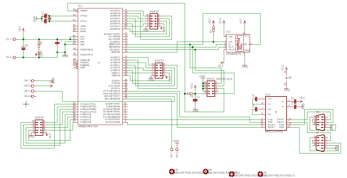

Hallo
Habe im Anhang die Schaltung eines ATMEGA64.
Er lässt sich nicht programmieren.
Kann sein, dass der Schaltplan nicht fehlerfrei ist?
mfg
von Otto (Gast)
Hallo georg,
wie gross ist denn Vcc ?
Otto
von Otto (Gast)
Der Reset am Programmierstecker ist an VCC angeschlossen......
Otto
von georg (Gast)
Hi
5V, aus einem Traco schaltnetzteil
mfg
von Spess53 (Gast)
Hi
Der AtMega64 wird nicht über MOSI/MISO, sondern TXD0/RXD0 programmiert
-> Datenblatt.
MfG Spess
von OMR (Gast)
Ja, die Reset-Leitung liegt an VCC, wie soll das funktionieren?
von Johannes M. (johnny-m)
Das ISP wird beim ATMega64 nicht an MISO und MOSI der
SPI-Schnittstelle angeschlossen, sondern an PDO und PDI (an Port E).
EDIT:
Da war einer schneller...

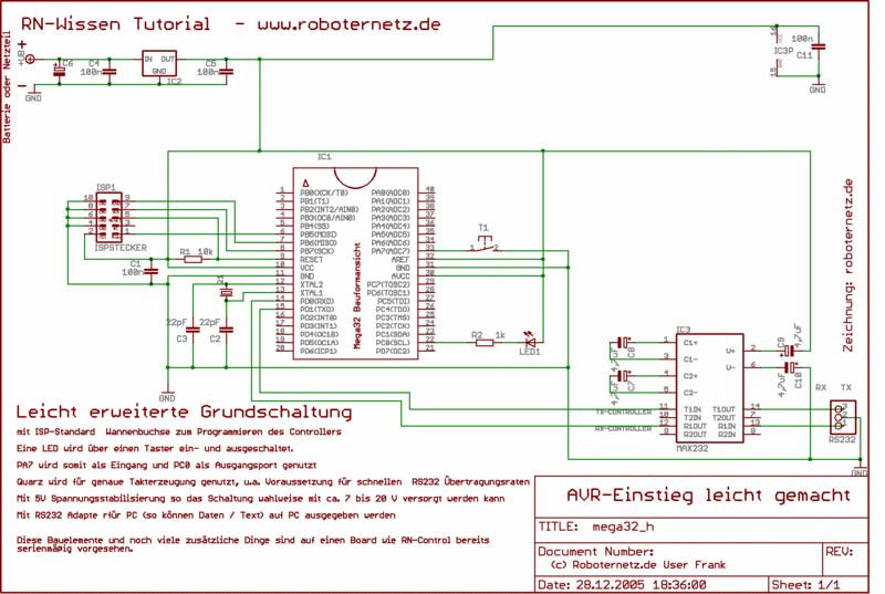

Laut roboteretz soll man reset so anschließen
mfg

...und Otto hat natürlich auch Recht: Der Widerstand R2 kommt nicht in
die RESET-Leitung, sondern von RESET nach VCC...
EDIT:
Der Schaltplan von roboternetz ist schlicht falsch. Mit Reset an VCC
kann man Reset nicht auf Masse ziehen -> µC lässt sich nicht
programmieren.
von georg (Gast)
wenn ich den Programmierstecker an PDO und PD1 anschliße - wie kann ich
dann den UART0 für meine zweite serielle schnittstelle nutzen?
mfg
von Spess53 (Gast)
Hi
Am einfachsten du sockelst deinen RS232-Treiber. Zum Programmieren raus
nehmen.
MfG Spess
Indem Du dafür sorgst, dass am RxD0 während des Programmierens nichts
dazwischenfunken kann... Musste halt entsprechend entkoppeln. Abgesehen
davon ist das nicht "PD1" sondern "PDI" (Programming Data In)...

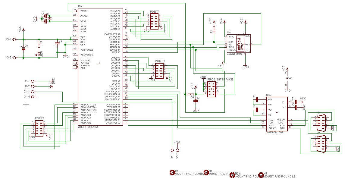

von 6643 (Gast)
Ich mach das jeweils so ...
von Michael U. (amiga)
wo seht ihr einen Widerstand in der Resetleitung und Reset an Vcc???
In beiden Schaltungen ist der ISP richtig an Reset und über R2 an Vcc.
Gruß aus Berlin
Michael
Hast recht, hab mich verguckt... Muss dazu sagen, dass ich mir generell
angewöhnt habe, Pull-Up-Widerstände wenn's geht vertikal einzuzeichnen
und für VCC o.ä. ein Symbol zu benutzen... Macht das ganze
übersichtlicher.
