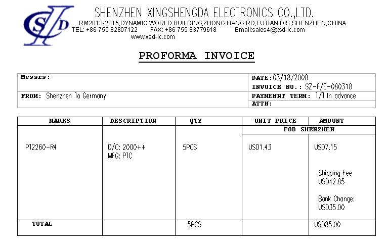

Hallo lieben Mitglieder, ich habe mir neulich mal ein Angebot aus China reingeholt, da wollte ich fragen, ob die Rechnung im Anhang so seine Richtigkeit hat, oder ob der Preis für die 5 ICs mehr als übertrieben ist. Vielleicht hat ja jemand schon Erfahrung beim Importieren von ICs (kleinmengen) ??? Wäre für eine Antwort sehr dankbar... MFG Flo
Für die Versandkosten kann man schon 10kg aus China schicken. "Bank Change" liegt wohl im Ermessen des Verkäufers. "sonstige Kosten" sozusagen. Da weiß ich nicht, was üblich ist.
Ich hab mir vor kurzem ein paar LEDs aus Hong Kong schicken lassen. Die kamen in einem Luftpolsterumschlag. Versandkosten waren für mich kostenlos, laut den aufgeklebten Briefmarken so ca. 1,70 Euro. Da scheinen mir deine Versandkosten etwas hoch.
ich hoff mal für dich, dass die Teile nicht gefälscht sind!
Danke für die schnelle Antowrt. Das habe ich jetzt schon oft gehört, dass die Lieferkosten für ein paar Bauteile so um die (max) 7-8Euro wären. Aber ich würde echt gerne wissen, was die da so alles berechnet haben. Ist mir schon ein Rätsel. gruß Flo
Für Firmen die keinen Massenversandhandel betreiben, sind die Kosten durchaus üblich. Daher lohnen sich dort Kleinmengen eher weniger.
Aber es muss doch eine Möglichkeit geben an die ICs (auch kleinmengen) dranzukommen, oder??? digikey, spoerle und andere Versandhäuser haben die Teile nicht. kennt noch jemand Onlineversandhäuser, wo ich noch mein glück versuchen könnte??? Vielen Dank für die Antworten. MFG Flo
Hey Flo, sag doch mal welches IC du da suchst, auf deiner Rechnung scheinen es PIC-Prozessoren zu sein?
Uns wurde schon einmal ca. 30-40 Dollar für eine E-Mail verrechnet. Kann man sich anscheinend nicht gross dagegen wehren...

Das ist absolut normal und OK. So eine Firma will auch nicht an Studenten oder arme Schüler liefern, sondern an Unternehmen. Und wer als firma so einen Chip braucht, der lacht nur über solche Extrakosten. Ist im wahrsten Sinne des Wortes Portokasse.

Vielen Dank für eure Hilfe und eure Beiträge, also Flash ist defekt, habe ich auch vor einiger zeit festgestellt und mich schwarz geärgert... Holtek schön und gut, würde ich gern nehmen, allerdings möchte ich ein Gerät, der schon mit dem 2270 ausgestattet ist, mit dem 2260 ansteuern. Wenn ich wüsste, ob die Holtek-Serie kompatibel ist, dann ist das ja kein Thema. Selber programmieren habe ich auch schon überlegt, allerdings ist mein Problem, die Sache mit dem DOUT-Pin, keine Ahnung was da gesendet wird. Die Bezeichnung ist PT2260, sieht allerdings fälschlicherweise aus wie eine PIC-Bezeichnung, dank JPEG... Bin echt am verzweifeln, weil ich echt keine Lust habe "so viel" für 5 ICs zu zahlen. Wäre euch sehr dankbar, wenn Ihr mir vielleicht bescheid geben könnt, falls jemand zufällig auf einen distri stößt der die Teile vertreibt. Vielen Vielen Dank für eure Mühe... MFG Flo
