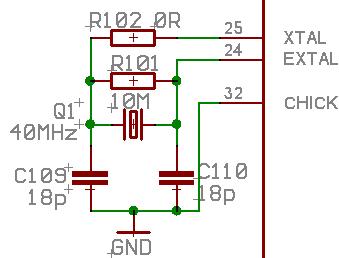

Hallo, habe ein Problem mit einem Quarz. Der Quarz soll die Taktquellen eines FlexRay Controller (MFR4310) sein. Der Controller benötigt einen 40MHz-Takt, also hab ich einen 40MHz Quarz besorgt und wie in der anhängende Schaltung aufgebaut. Jedoch liefert mir der Quarz (http://de.farnell.com/1276687/halbleiter/product.us0?sku=RAKON-HC49-4HSMX-30-50-20-SR-40.0MHZ) nur ca. 13,3MHz, also quasie 1/3 der erwarteten 40MHz. Hab das auch schon mit anderen Kondensatoren versucht, aber zwischen 22p und 8,2p gab es keinen nennenswerten Unterschied. Woran könnte das noch liegen, dass der Quarz nicht die 40MHz bringt? Kaputt oder falsch bezeichnet?!? Schönen Abends noch! Dennis
Stichwort 3. Obertonquarz -> war doch erst neulich Thema hier im Forum.
Du hast einen Oberwellenquarz, willst aber einen Grundwellenquarz. Hatte ich mal mit 24 bzw. 8 MHz, dritte Oberwelle.

hab das ganze mit nem tektronix digital oskar gemessen. heißt also, ich komm nicht um nen oszillator herum? oder weiß jemand, wo es einen 40MHz grundton-quarz gibt? warum steht denn auch sowas bei farnell oder im datenblatt nicht mit dabei?! aber danke für eure schnellen antworten!
Sehe grad, dass es bei Digikey welche gibt. Die werden auch wohl von Freescale empfohlen! hier der link zu digekey: http://search.digikey.com/scripts/DkSearch/dksus.dll?Detail?name=644-1032-1-ND @Düsentrieb, probier ich mal aus, aber würde der takt sich dann nicht gegenseitig zerstören? hab die schaltung nicht hier, deshalb kann ich morgen erst näheres sagen!
probiers.. :-) übliche "billig" methode, statt resonanzkreis, der wär teurer
also nen 4 kOhm widerstand bringts auc nicht. nun wird der oben genannte quarz bestellt! das sollte laut datenblatt ein grundtonquarz sein!

Wurde ja schon gesagt, is nen Oberwellenquarz. Recht viel mehr als bis so ca 25MHz (wenn ueberhaupt) bekommt man nicht als Grundton, leider.

die 4k-methode wird oft zb in cd-playern verwendet, die brauchen 33mhz,
11mhz 3. harm., funktioniert also definitiv
wenn dein oszi mit 4k nicht will, hat er evtl im chip nen rel.
hochohmigen treiber, versuch mal etwas höheren r , zb 10k
der effekt des 4k beruht auf dämpfung der grund-resonanz, wodurch der
quartz normalerweise auf der 3.harm. anschwingt
