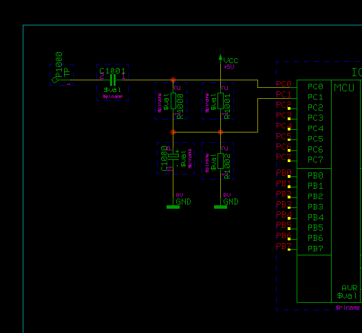

>Allerdings habe ich das Problem, dass ich nicht weis wie ich das Mic >jetzt anschließen muss könnte evtl einer mal nen Beispiel Schaltplan >posten? Schaltung, um (Kondensator-) Mikrofon an AVR Analog/Digital-Converter anzuschließen.
Wirklich vielen Dank für die Schaltung, sehr hilfreich. Jetzt könnte man doch schon hier die Sensibilität etwa durch R4 als Poti beeinflussen, oder? Edit: Noch mal zu dem pollin-Link ziemlich oben: Ist das Erweiterungsboard im zweiten link notwendig/hilfreich, oder tuts alternativ dazu auch ein zugelötetes Display, wie ich das sehe, ist das ja das einzig hilfreiche an dem Board, oder sehe ich da was komplett falsch? Gruß

Weiß immer noch nicht, wofür der externe OPV gebraucht wird (und erst recht nicht, warum das ein Rail-to-Rail-Teil sein muss für so eine einfache Anwendung). Da ich den ganzen Spaß nochmal selbst ausprobieren wollte, habe ich oben skizzierten Analoganschluss zusammen mit einem 08/15-Elektret- Mikro aus der Bastelkiste (mit 10 kΩ Arbeitswiderstand an 4 V Vcc) an die im Foto gezeigte Bastelplatine geklemmt (das war das einfachste, was ich gerade herumliegen hatte). Fazit: der 200fache Vorverstärker ist für diese einfache Art Audioanwendung bestens geeignet. Das Mikro gibt so 10 mVss beim normalen Besprechen aus einigen 10 cm Entfernung ab, bei lauteren Geräuschen werden es dann schon 100 mVss. Damit steuert man den internen ADC des ATmega1284P (gegen die 2,56 V Referenz gemessen) praktisch schon komplett durch. Übersteuern ist aber für diese Anwendung hier auch nicht weiter tragisch, der ADC klemmt ja dann das Bitmuster in der Endlage fest. Ich kann je nach in der Software eingestellter Empfindlichkeit problemlos die angeklemmte LED noch mit Händeklatschen aus 5 m Entfernung einschalten. Wenn man noch viel empfindlicher werden will, muss man dann natürlich gängige NF-Abschirmmaßnahmen gegen Brummeinstreuung etc. mit vorsehen. Das war in meinem einfachen Versuchsaufbau nicht ohne weiteres machbar (ich wollte mit paar simplen Drähten an den 10poligen Pfostensteckern arbeiten können). Der ATmega1284P diente dabei nur als Beispiel (weil ich ihn in dieser Form gerade da hatte), die derzeitige Mini-Firmware ist unter 0,5 KiB, es käme also genauso gut ein ATmega8535 in Frage. (Das ist der kleinste, für den ich den 200fachen Vorverstärker jetzt im Datenblatt finden konnte.)

Das ist ja toll, dass das so funktioniert. Ich möchte nichts anderes, als das etwa auf ein Klatschen aus einiger Entfernung oder entsprechenden Pegeln auslösen. Die 2,5 Volt Referenzspannung würden dann etwa per Spannungsteiler einem zweiten Analogeingang zugeführt? Noch ein mal zum ganz oben erwähnten Zusatzboard: Wäre ein einfaches 2x20-Display als Alternative zum Ansteuern nicht genau so geeignet? Wir würden gerne bestellen, so dass dann nach umfangreicher Einarbeitung mit spezielleren Fragen genervt werden kann:-) Edit: Jörg Wunsch wrote: > Ansonsten dürfte der wesentliche Mangel des internen Verstärkers die > relativ grobe Abstufung der Verstärkung sein. Die Verstärkung lässt > sich von 200fach dann nur auf 10fach absenken, dazwischen ist nichts. Heißt das, dass eine Regelung der Sensibilität doch auf elektronischem Weg über die Eingangsbeschaltung gesteuert werden müsste? Vielen Dank Gruß
>Heißt das, dass eine Regelung der Sensibilität doch auf elektronischem >Weg über die Eingangsbeschaltung gesteuert werden müsste? Nein, das machst Du anhand der erhaltenen Werte in der Software. >Die 2,5 Volt Referenzspannung würden >dann etwa per Spannungsteiler einem zweiten Analogeingang zugeführt? Siehe Schaltplan von Jörg weiter oben.
Alles klar, jetzt bin ich bei euch, das heißt PC1 wäre in dem Fall mein Referenzeingang!? Gruß
Felix R. wrote: > Alles klar, jetzt bin ich bei euch, das heißt PC1 wäre in dem Fall mein > Referenzeingang!? Nein, bei der Schaltung war ich noch von einem ATmega88 ausgegangen. Habe erst danach gemerkt, dass der keine 200fache Verstärkung implementiert hat. Beim ATmega16 & Co. sind die ADC-Eingänge an Port A. Ich habe PA0 und PA1 genommen für den differenziellen Eingang. Die Referenzspannung, gegen die der ADC dann vergleicht, ist davon aber unabhängig. Dafür habe ich die interne 2,56-V-Spannungsquelle benutzt. Du hast also hier zwei Differenzen, die gebildet werden: zuerst eine von Vcc/2 (durch den Spannungsteiler) gegen Vcc/2 ± Mikrofonspannung. Die Differenz daraus ist dann ± Mikrofonspannung (das mit dem Vcc/2 macht man nur, damit man den Arbeitspunkt irgendwo im sicheren Eingangsspannungsbereich des Verstärkers hat), und diese Differenz wird intern 200fach verstärkt. Die daraus resultierende Spannung wird im ADC dann gegen dessen Referenz (bei mir also nominell 2,56 V, das kann aber exemplarabhängig streuen) verglichen und liefert das Messergebnis des ADC. Das Ergebnis kann dann zwischen -512 (für eine negative Spannungsdifferenz von 1,28 V oder mehr) und +511 (für eine positive Spannungsdifferenz von 1,28 V oder mehr) liegen. Mit diesen Werten rechnest du dann weiter. Ich habe sie erstmal intern in den positiven Bereich gelegt (also wenn v < 0 dann v = -v) und dann das Maximum gebildet, um den Spitzenwert der Amplitude zu ermitteln. Wenn dieser Wert dann einen Sollwert überschreitet, wird das Ereignis ausgelöst und gleichzeitig ein Zähler gestartet. (Liegt der Pegel wiederholt über der Schwelle, so wird dieser Zähler immer wieder neu gesetzt.) Ein Timer reduziert regelmäßig gleichmäßig die akkumulierten Maximalwerte wieder, damit der ,,Krawall'' nicht bis in alle Ewigkeit bestehen bleibt. Da kann man sicher noch mit dem Algorithmus experimentieren. > Wäre ein einfaches > 2x20-Display als Alternative zum Ansteuern nicht genau so geeignet? Als Eingabemedium? Das verstehe ich nicht. Ansonsten hat der Controller noch genug freie Pins, um ein Standard- LCD-Display da dran zu klemmen. p.s.: Um ein Studium des Datenblattes des AVRs wirst du nicht umhin kommen, und wenigstens die dich interessierenden Teile (also vor allem den ADC) solltest du möglichst schon vor der Bestellung verstanden haben.
