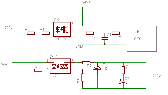

von Marcel Z. (mossel)
hab mich mal eben hingesetzt und ne Schaltung von den beiden wichtigsten
Fällen skizziert 24V= --> 230V~ und 230V~ --> 24V= würde das so ohne
weiteres gehen?
von juppi (Gast)
@ Dirk J. (dirk-cebu)
es fehlt der Basis-R,
sonst Schrottung opto oder/und Tr.
MfG

von Jens P. (Gast)
Es fählt ein Serienwiderstand vom Emitter deines Optokopplers zur Basis
deines Transistors.
Sicher dass du an 230V rummachen willst?
von juppi (Gast)
hallo
Autor: Marcel Zink (mossel)
Datum: 05.04.2008 12:25
Hier fehlt Eingangsseitig bei 230V
entweder in Reihe mit beiden R  (Leistungsverringerung am R)
oder Antiparallel zur Optokoppler Diode
Dirk könnte auch Leistungsverringerung an 2"RRR" nutzen.
Bischen durcheinander hier.
MfG
von juppi (Gast)
es fehlt "Eine Diode"
MfG
von Uhu U. (uhu)
Warum muß das Vorhandensein der Netzspannung direkt am Netz geprüft
werden? Deine Schaltung verheizt im Optokopplerteil allein schon 0,25 VA

von Alexander S. (esko) Benutzerseite
@Dirk: Sicher das der Optokoppler mit nur einem mA sicher schaltet? Der
Optokoppler hat laut Datenblatt 16mA Vorwärtsstrom.
von Uhu U. (uhu)
Dirk J. wrote:
> Laut Aufgabenbeschreibung zu Beginn des Threads sind 230V zu detektieren
> und nicht irgendwelche Kleinspannungen hinter nicht vorhandenen
> Transformatoren. Außerdem kostet das ganze im Dauerbetrieb nur ca. einen
> halben Euro Strom im Jahr und das juckt mich nicht. Der Strom für den
> PC, während ich hier im Forum bin, ist bestimmt teurer :)
Wie wärs denn mit kapazitiver Ankopplung? Dann hast du galvanische
Trennung und kannst den Optokoppler sparen...
