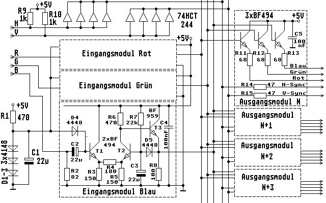

von Jörg R. (Firma: Rehrmann Elektronik) (j_r)
Man kann das auch (fast) ganz diskret mit einfacher 5-V-Versorgung
aufbauen.
(Schaltung aus Monitor-Handbuch)
Jörg

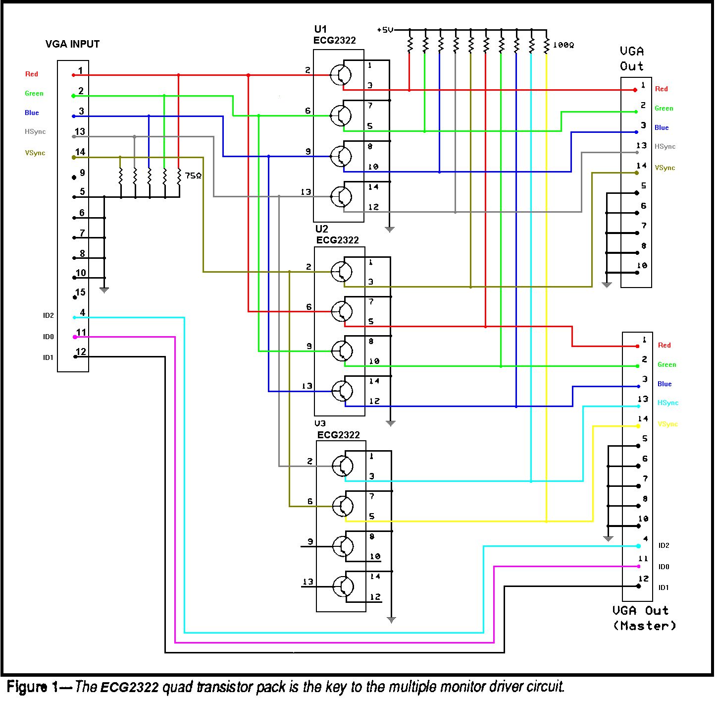

von Andi (Gast)
es geht mir darum diese Schaltung nachzubauen, nur gibt es das IC nicht
mehr, die Nachfolger sind auch schwer zubekommen, deshalb möchte ich es
mit einzel Transistoren auf bauen.
Gruss Andi
von Arno H. (arno_h)
Ersatztypen wären MPQ2907 oder MPQ3906 (eigentlich eher umgekehrt).
das heisst in dem DIL-Gehäuse sind vier 2N2907 / 2N3906 drin. Letzterer
kostet bei r. 5cent. Kauf 100 dieser Universaltransistoren und messe 3
Quads aus, oder suche was mit besseren Daten und/oder passenden
Gehäusen.
Z.B. bei Fairchild: TO92 =  2N3906; SOT223 = PZT3906; SOT23 = MMBT3906.
Arno
@Andi:
Bevor Du das Teil nachbaust, solltest Du Dir überlegen, ob es für Deine
Zwecke taugt, denn die Schaltung hat mehrere Mängel:
1. Die Ausgangsleitungen sind nicht mit 75 Ohm abgeschlossen. -> größere
Anfälligkeit gegen Kabelreflexionen und Störeinkopplungen.
2. Die Verstärkung ist kleiner 1. -> Kontrastverlust.
3. Der Gleichspannungspegel wird um fast 1 V angehoben. -> Sync-Impulse
haben keinen sauberen TTL-Pegel mehr (ggf. Sync-Störungen).
Wenn das Videosignal bereits einen nennenswerten DC-Pegel hat, wird die
Treiberstufe übersteuert und das Videosignal ab ca. 2 V am Ausgang (ca.
1 V am Eingang) abgeschnitten.
Auf jeden Fall sind gute VGA-Verteiler nicht ohne Grund etwas
aufwändiger aufgebaut. Du kannst natürlich auch Glück haben und die
Schaltung funktioniert mit einer bestimmten Kombination von Grafikkarte
und Monitoren zufriedenstellend.
Jörg
von Jorge (Gast)
Die Schaltung hat noch mehr Mängel. Wenn man 4 Transistoren parallel
schaltet addieren sich die parasitären Kapazitäten. Abhilfe wäre es als
Verzweigungsbaum zu schalten, damit belastet man die Grafikkarte
wenigstens nur mit 2 Basen...
In älteren Monitoren (EIZO) kommt eine Art doppelte Basisschaltung zum
Einsatz. Der Stromverbrauch für die Steuerung der 3 RGB Gatter also das
Umladen der Gates mit 90 Volt liegt alleine bei ca. 80 Watt (>100 MHz).
Ausgekoppelt wird am Kollektor (NPN) und am Emitter eingespeist mit PNP
in Basisschaltung. Strom ist jeweils maximal aber unterhalb der
Sättigung.
