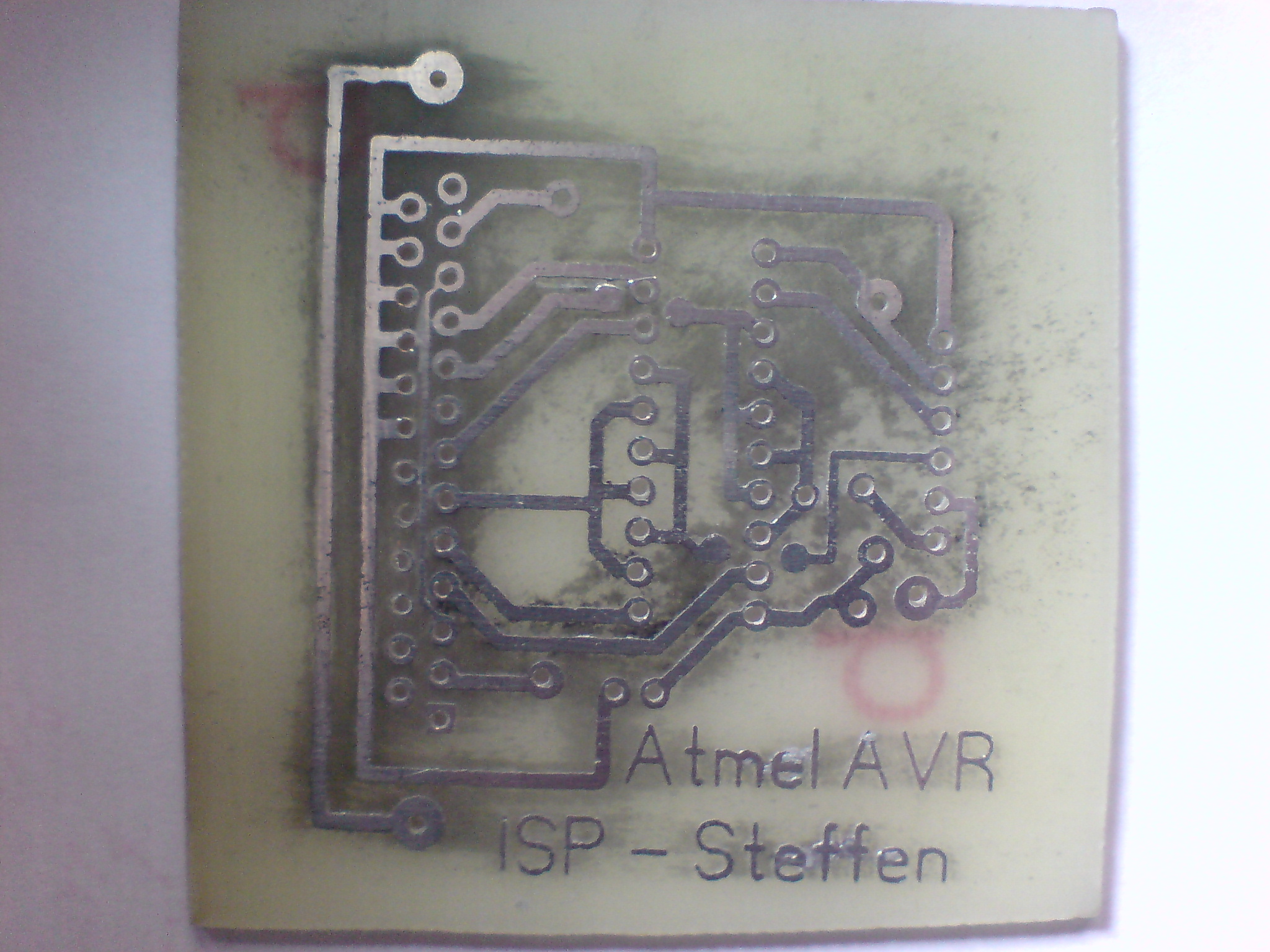

ich hab den ISP Programmer von folgender Seite in Sprint Layout
gezeichnet:
http://rumil.de/hardware/avrisp.html#avrprog6
Es ist der erste Programmer auf der Seite.
Ich weiss es gibt da schon ein fertiges Layout, aber wenn ich das
ausdrucke ist es immer zu groß, und ich kann diese Leiterbahnen auch
(noch) nicht ätzen.
Nun meine Frage: Ist mein Layout korrekt???
Zum Layout: Zwischen den Punkten 1 und 2 wird eine Drahtbrücke
eingelötet, ich hab vorsichtshalber mal nicht eine Leiterbahn duch zwei
Pins gezogen.
An den Punkten 3,4,5,6 habe ich zwar eine Leiterbahn durch zwei Pins,
aber wenn diese nicht halten, werde ich einfach an den Lötpunkten, die
ich eingezeichnet auch eine Drahtbrücke einlöten.
Ist der Programmer mit dem 74HC244 empfehlenswert???
Kann ich den Programmer problemslos dazu verwenden, um mit PonyProg auf
einen ATmega oder einen ATtiny meine .hex- Dateien zu flashen???
Vielen Dank schon einmal im Voraus!!!
Grüße, Steffen

Hab die beiden Boards jetzt mal verglichen:
- die Diode D1 musst du schief einbauen - schaut nicht gut, würd aber
gehen.
- dummerweise kommt da jetzt deine Brücke von 1 nach 2 ins Spiel: die
geht quer durch die Diode durch, da Brücken üblicherweise auf der
Bestückungsseite angebracht werden.
- Probleme auch bei den Brücken 3/4 bzw. 5/6. Willst du zwischen die
IC-Sockel-Beinchen eine Brücke legen??
Die Leiterbahnverlegung könnte man da und dort noch verbessern (engere
Führung, keine 90°-Abwinkelungen usw), aber sonst ist mir grob nix
aufgefallen.

von Steffen O. (derelektroniker) Benutzerseite
Vielen Dank, dass du dir die Mühe gemacht hast, und die Boards
verglichen hast!!!!
Ich habe vor die Brücke zwischen 3/4 und 5/6 auf der Löstseite
anzubringen- sieht zwar nicht so toll aus, geht aber.....
Und mit der Diode und der Brücke da, schau ich mal, aber der bieg ich
irgendwie hin :-).
Grüße, Steffen
Hallo!
Ich kann poste hier mal meeine Leiterplatte, gebohrt und verzinnt.
Dann kann man sehen, dass die Ergebnisse nicht wirklich berauschend
sind.
Vielleicht könnt ihr mir sagen, was ich vielleicht besser machen könnte.
Ich verwende die TonerTransfer- Methode mit einem Samsung Ml2010
Laserdrucker und Reichelt Papier. Ich raue die Platine mit Stahlwolle
auf, und bügle anschliessend mit dem Bügeleisen das Layout einige
Minuten (zwischend drin lasse ich sie immer mal wieder abkühlen) auf,
und leg sie anschliessend in Seifenwasser. Geätzt wird mit
Natriumpersulfat und der Küvette, die in einem anderen Thread von mir
beschrieben wird.
Wisst ihr vielleicht was ich falsch mache, bzw. noch besser machen
könnte???
Vielen Dank schon einmal im Voraus.
Grüße, Steffen

von The D. (devil_86)
Müssen nicht, aber rechtwinklige Leiterbahnen werden nicht gern gesehen.
Sind nicht gut für den 'Stromfluss'. Besser sind doppelte
45°-Abwinklungen.
Ich hab jetzt die rechten Winkel in jeweils zwei 45Grad Winkel
umgeändert. Mein Problem ist jetzt das Platinenherstellen an
sich...........
In einem anderen Thread könnt ihr euch meine bisherigen Ergebnisse
anschauen.
