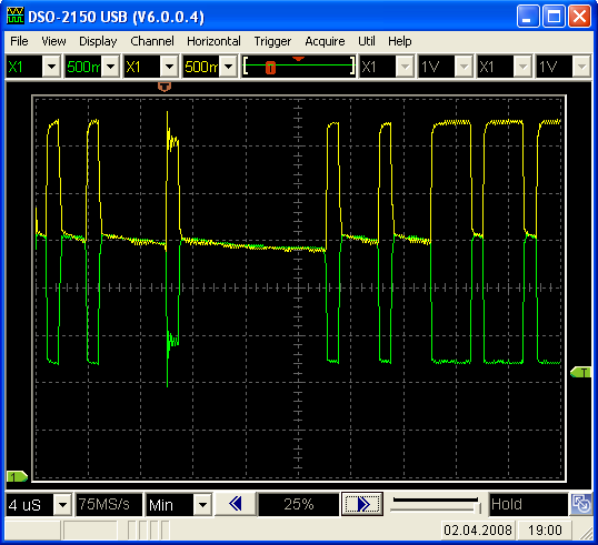

Ich poste mal das can signal vom Bosch motorsteuergerät ohne das etwas
angeschlossen ist...sieht komisch aus
Ich poste och noch ma das signal wenn beide verbunden sind
von Rene S. (gigastulle)
Und hier noch das Signal wenn Boshc und logger verbunden sind sieht ok
aus finde ich...was sagt ihr ???
Axo und die einstellung vom Oszi war bei beiden 500mv/Div
Deutlich zu erkennen is das die Spannung auf 3 Volt ansteigt und wenn
der logger NICHT dran hängt und wenn er dran hängt dann geht er auf die
üblichen 2,5V
Das sind genau die 0,5V die mir immer fehlen an Referensspannung fehlt
wenn eine Nachricht auf den liegt !!! kann das die ursache sein ??? und
wenn ja was kann ich dagegen tun ???

Wir haben mit Bosch Tel und die meinten das der 120 Ohm wiederstand in
den Kabelbaum gelötet werden muss...so did ham wa gemacht nun sieht das
Signal gut aus...Nur das Problem das uns das AIM nur schrott anzeigt
besteht nach wie vor :(
