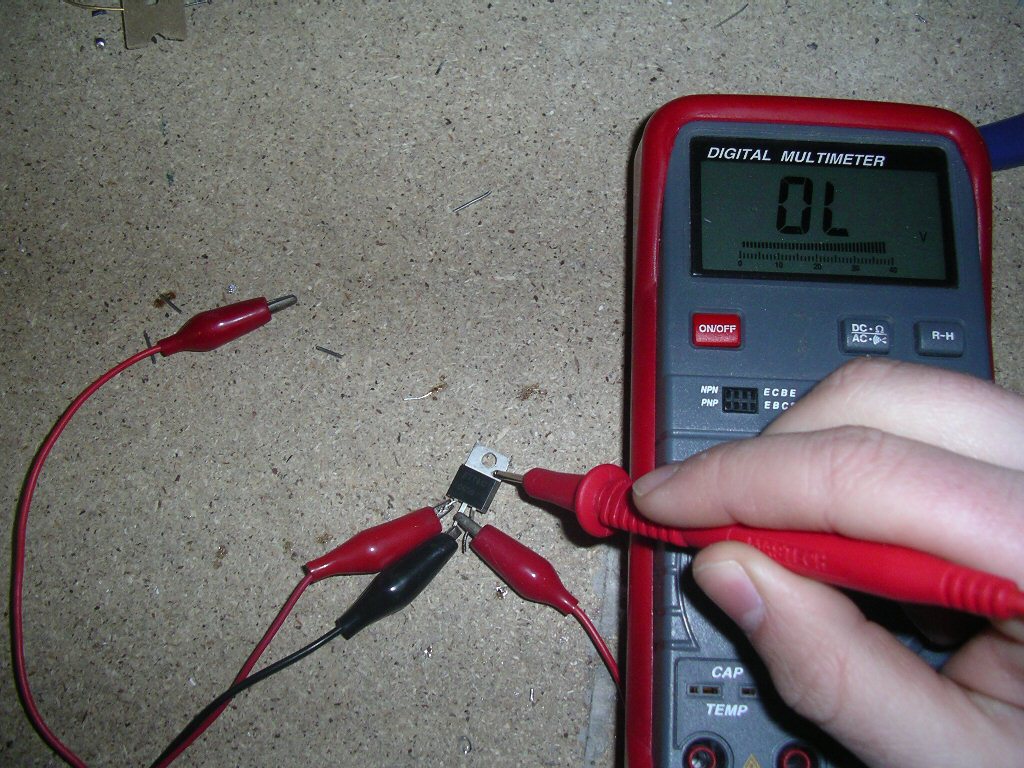

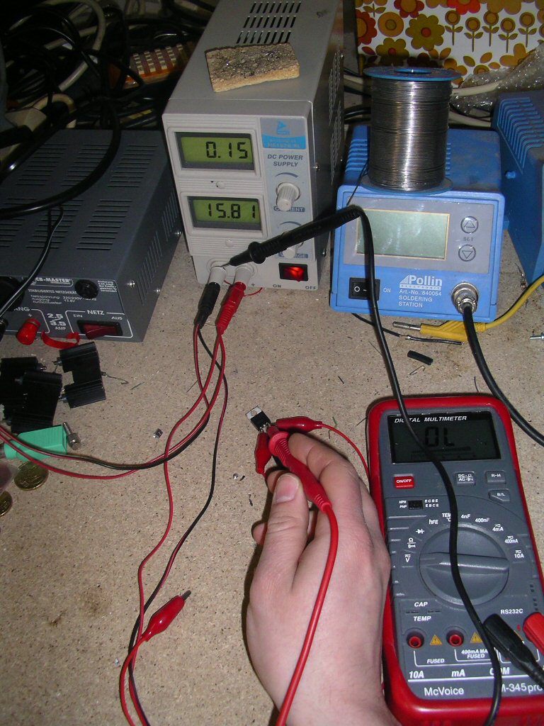

hier im anhang habt ihr das bild so gut es ging. die vom netzgerät nach links abgehenden leitungen gehen zum oszilloskop. ich habe das ganze nochmal neu aufgebaut weil vorher halt absolutes wirrwarr auf dem tisch war und auch nochmal ein ganz anderes meßgerät genommen (ramschding) und auch einen ganz neuen spanungsregler aber es ist nichts besser geworden. ich habe auch noch mal an masse gemessen denn das sollte ja im kurzschlußfall das selbe potential sein wie der OUT und da habe ich das selbe phänomen eine messung des kurzschlusses also OUT des regler zu GND des reglers ergibt 0V also ist es ein "vernünftiger" kurzschluß.
und hier nochmal das bild vom kurzgeschlossenen regler und gleichzeitig der messung gegen GND (fahne) des reglers und die überspannungsabschaltung des meßgerätes.
Wo sind die 100nF keramischen Abblockkondensatoren? Der Regler schwingt, und dann misst man halt Mist mit einem Digitalmultimeter. Was misst Du mit einem Drehspulinstrument?

nein ich muss gestehen das waren 0,1µF elkos, macht das so viel aus?
ein analogmultimeter hatte ich bereits genommen und dieses hat 0V angezeigt aber wohl weil die spitzen ihm einfach zu kurz sind um auszusteuern. wie gesagt mein oszilloskop zeigt auch wahnsinnige peaks an!
Ja, das macht so viel aus. Elkos sind u.a. zu langsam. Aber wenn das analoge 0V anzeigt, ist doch fast alles gut. Die Spikes kommen daher, dass der falsch (ohne keramische Abblockkondensatoren, dafuer mit reichlich Kabelkapazitaeten) beschaltete Regler schwingt. Der Regler gibt so eine (wohl relativ) hochfrequente Wechselspannung von sich. Wieso meinst Du, sowas mit einem Digitalmultimeter im DC-Modus sinnvoll messen zu koennen?
okay dann löte ich jetzt nochmal keramische an und prüfe nochmal... ist glaub ich das das dreizigste mal, dass ich heut in den keller renne. glaube meine eltern halten mich langsam für beknackt. ;-)
@ALLE: ERFOLGSERLEBNIS das anbringen von keramischen kondensatoren hat das phänomen beseitigt, vorher hatte ich elkos dran die noch so rumlagen auf dem tisch. vielen dank an alle die mir wirklich sinnvoll helfen konnten und nette grüße an all die, die mein problem für einen "05.april" scherz hielten. @oliver: nee will nicht mein elektronikkrams überall verteilen und dann muss ich ja im zweifel auch netzgerät und das osi hochschleppen etc. das ist echt zu viel aufwand. vielen dank für deine hilfe!!!!
