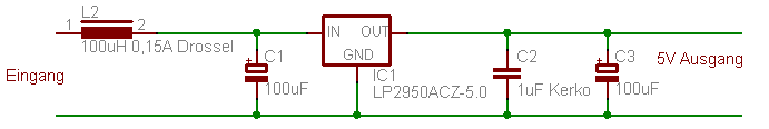

von Joern DK7JB .. (moin)
Was haltet ihr von diesem Vorschlag? (s. Anhang)
Auch wenn die Elkos und die Drossel viel Platz wegnehmen, werde ich die
Schaltung ausprobieren (bis 100mA).
Für andere sehr kleinen Schaltung nur in SMD (<15mA) ist diese Variante
viel zu groß. Hier werde ich nochmal nachdenken müssen.
Vielen Dank
moin

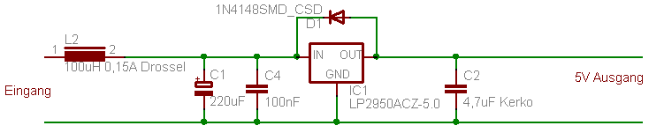

von Fabian B. (fabs)
dann vergiss aber nicht die Diode von Out nach In des Längsreglers. ne
1n4148 reicht da schon.
Fabian
von Udo S. (udo)
den C1 auf 220µF erhöhen.Parallel dazu einen 100nF Kerko. C2 auf 4,7µF
erhöhen.C3 kannst du dir sparen.Die Diode kannst du noch ergänzen.
Udo
Hier die Verbesserungen
