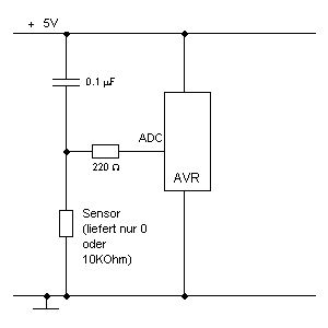

du könntest den Sensor an +5V schalten, und die andere "Seite" an den ATMEGA. Ist der Pin HIGH --> Boden Trocken Pin LOW --> Boden nass
Mal abgesehen davon, dass es mit einer kleinen Schaltung ganz ohne Microcontroller gehen könnte, bietet der ATmega8535 gleich zwei Möglichkeiten: http://www.atmel.com/dyn/resources/prod_documents/DOC1041.PDF Sagt, dass der Controller sowohl über einen Comparator, als auch über einen ADC verfügt. Wenn Du den Comparator mit einem Pin an einen Spannungsteiler aus Sensor und Festwiderstand legst und den anderen Pin mit einem Poti beschaltest, dann löst der Comparator einen Interrupt bei Über- / Unterschreitung seiner Spannungsdifferenz einen Interrupt aus. Dieser kann dann das Senden des Strings veranlassen. Die andere Option ist die Verwendung des ADC. Auch hier könnte man aus einem Festwiderstand und dem Sensor einen Spannungsteiler aufbauen, dessen Mittelpunkt dann dem ATmega über einen ADC-Eingang zugeführt wird. Das hat den Vorteil, dass man die Schwellwerte für Bewässerung starten und beenden frei programmieren kann. Da der ADC über 8 Kanäle verfügt, kann man sogar mehrere Sensoren in unterscchiedlichen Blumenkübeln unterbringen oder schattige und sonnige Flächen im Garten unterscheiden. ( Sonst wird aus ersteren schnell eine Moorlandschaft, wärend letztere im Sommer trotzdem verbrennen.) Ich errate aus der sehr allgemein gestellten Frage, dass es noch an einigen Grundkenntnissen fehlt. Aber ich denke mit ADC und Comparator die richtigen Stichworte für das AVR-Tutorial gegeben zu haben. Viel Erfolg, Ulrich
Hi Es gibt ein generelles Problem: Solche Feuchtesensoren sollten mit Wechselspannung betrieben werden. Bei Gleichspannung wird sich früher oder später eine Elektrode auflösen ->Elektrolyse. MfG Spess
Muss ich denn überhaupt den ADC nutzen? Im AVR-GCC-Tutorial steht drin, dass man die Analog-Digital-Wandlung ohne internen ADC machen kann zur Messung eines Widerstandes. Welche Variante ist denn nun die beste?
Du brauchst auf jeden Fall einen Analog zu Digital Wandler. Ob der intern oder extern ist, sollte egal sein.
Christoph G. wrote: > Muss ich denn überhaupt den ADC nutzen? Im AVR-GCC-Tutorial steht drin, > dass man die Analog-Digital-Wandlung ohne internen ADC machen kann zur > Messung eines Widerstandes. > Es ist so, dass man über einen kleineren Widerstand einen Kondensator aufladen kann. Dies macht man über einen Port-Pin. Über einen anderen Port-Pin klemmt man sich zwischen Kondensator und Widerstand. Ein veränderbarer Widerstand parallel zum Kondensator entlädt diesen wieder und je kleiner der Widerstand ist, desto schneller ist der Kondensator leer und desto schneller kippt auch der zweite genannte Port Pin wieder auf 0. Aber mal ehrlich, das ganze ist eine ganz schöne Wackelpartie und mit diversen Toleranzen behaftet. Daher sollte man, so man ohnehin einen für lau mit geliefert bekommt, den ADC verwenden. Gruß, Ulrich
Hallo! Im Anhang habe ich jetzt ein Schaltung erstellt. Könnt ihr mal schauen ob die so richtig ist oder ob man noch etwas verbessern kann?
