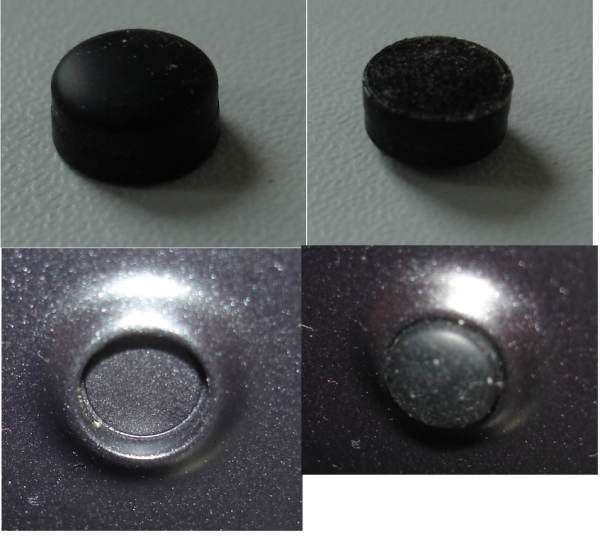

Hallo, ich habe bei meinem Laptop (Sony VGN FS Reihe) zwei der Gummifüße(oder wie auch immer man so etwas nennt) verloren. Hat jemand eine Idee wo ich so was her bekomme? und wie ich die am besten fest bekomme? (ist jetzt irgend ein doppelseitig klebendes Gewebe drauf, denke so was würde ich wieder nehmen). Anbei noch ein Foto wie das ganze aussieht. Die Böbbel haben einen Durchmesser von 8mm und sind ca. 4mm hoch. Gruß

Aus Gips eine negativ Form herstellen, die dann mit Elastischen Heißkleber oder Latext, Slikon oder ähnlichem füllen. Je nach bedarf schwarzes Pigment hinzugeben. was auch geht ist aus Heißkleber Klumpen grob die Form schnitzen und mit einer Hizequelle die Oberfläche glätten. Wenn man mit Heißkleber Arbeitet sollte man vorher festellen ob das Gehäuse nicht zu warm wird an der Stelle.

Schnitz dir doch was aus einem Radiergummi. Und dann mit Doppeltape oder Kontaktkleber eingeklebt.

Gerätefüße bzw. Gehäusefüße
Reichelt GF61 , vom Prinzip, nur nicht die richtigen Maße.
hi, sony und ersatzteile is toll. ich wollte für ne 300€ teure cybershot nen neues batteriefach ordnern (2 plasteteile) wollten die ernsthaft 80€ + versand, OHNE EINBAU... hab schlussendlich ne neue gekauft, als die elektronik dann auch macken machte. natürlich keine sony. sony is bei mir eh untendurch, wer rootkits auf dvds packt... naja. wenn du garnichts passendes findest, nehm n dremel oder ne bohrmaschine, und spann nen stück gummi auf nen stab. oft gibts für dremel und co diese zubehörsets, da findet sich passendes. und dann ein skalpel dazu, und dann drechselst du dir die gummiteile selbst. mit schleifpapier glätten.. funktioniert bei reifen für modellflugzeuge ziemlich gut.
pollin Gerätefüße 0,75 EUR Solce Gummidingens hat aber auch jeder Baumarkt zum drunter kleben (die sind dann transparent)
