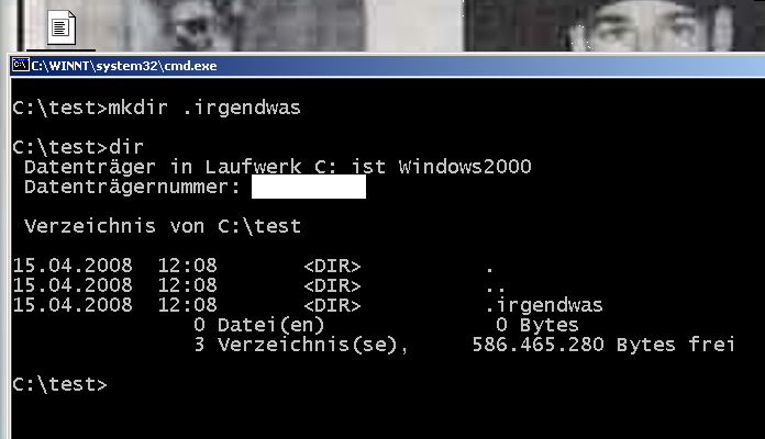

von asdf (Gast)
Mit windows kann man kein .irgendwas ordner erstellen.
Es dreht zum glück aber nicht durch, wenn in nem Linuxshare solche
dateien vorhanden sind.
von Stefan B. (stefan) Benutzerseite
Hmm.
von asdf (Gast)
hmm in der cmd geht es bei mir auch.
Im Explorer funzt das aber nicht :-/
komisches BS...
