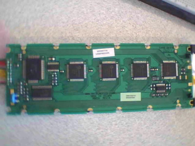

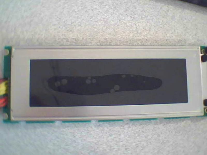

Hallo!
Ich habe hier ein schönes Graphik Display liegen 240X64 Pixler mit dem
T6963cfg als Kontroller. Das Problem ich habe keine anschlussbelegung
für die 20?! Pins an dem blöden Ding. Die Pinnbelegung von dieser Seite:
(http://www.hebel23.de/index.htm?/projekte/lcd/lcd.htm) ist nicht auf
mein Disp. übertragbar, da Reset auf nem anderen Pin liegt und die
Datenpin Bit 0-7 nicht wie auf der Seite bei Pin 10 anfangen sondern Pin
11! Weiterhin konnte ich durch anlegen einer Spannung an die
vermeintlichen Anschlüsse 19/20 für Beleuchtung feststellen, das diese
nicht für hell machen berufen sind.
Leiterbahnen verschwinden irgendwo in den untieven der Platine, da kann
ich lange messen um am ende zu merken, das der keinen offengelegten Pin
zum messen hat.
Ich hab zwar die wichtigen datenpins D0-D7/WR/CD/CE/RD und Reset am
Controller durchgemessen...aber ich habe keine Infos über
Kontrastspannung und beleuchtung. Hab z.B. bei Pollin geschaut ob es da
Datenblätter gibt für diesen Typ....fehlalarm. Da muss ne negativ
Spannung an irgendeinen Pin. Nur welcher?
 Woher bekomme ich diese Informationen?? Wo würde ich das Messen können,
welcher Pin für Kontrast/Leuchteling ist?
von MandA K. (Firma: MAMIMO STudios) (bastlomat)
Hier noch ein paar Bilder
noch ein Bild
von Benedikt K. (benedikt)
Dann hast du schonmal das wichtigste. Betriebsspannung bekommt man auf
diese Art auch raus.
Das 14 polige IC weiter hinten ist das zufällig ein 324 4x OP ? Falls
ja, dann ist dessen negativer Versorgungsspannungsanschluss die Vee
Spannung, die an den Stecker gelegt ist.
Eventuell gibt es noch eine zusätzliche VLCD Spannung, dann ist noch ein
weiterer Pin von dem an den Stecker gelegt.
Bei 64 Zeilen liegt die Spannung üblicherweise bei -3 bis -10V.
Hey das PDF sieht gut aus. Das werde ich morgen gleich mal testen. Jetzt
weis ich auch, wieso die weißen Kabel auf der gegenüberliegenden Seite
vom Kontrolle so dick und gut Isoliert sind :-D. Wenn da fröhliche 110
Volt ihr unwesen treiben ist das vorteilhaft.
Da bin ich mir noch unsicher. Ich dachte erst, da währe irgendeine RÖhre
o.ä. eingebaut. Kann das jemand zu 100% als  Elektrolumineszenzfolie
identifizieren? Da müsste doch so etwas hier:
(http://www.reichelt.de/?;ACTION=3;LA=2;GROUP=A537;GROUPID=3033;ARTICLE=60213;START=16;SORT=artnr;OFFSET=16;SID=2995aJRqwQAR0AAEiW8V8f79058f4e7602e87401064d47dbaf1a1)
das passende Gerät für sein?!
Da steht nämlcih noch was mit "A" und "K" (Anode/Kathode). Aber es sieht
so aus, als währen die nicht beschaltet. Analysbilder findet ihr im
Anhang und in folgenden Post.
Aber ich müsste ja auch ohne Beleuchtung erstmal etwas sehen können.
Vielen Dank. Das könnte ja doch noch funktionieren!
> identifizieren?
Ich würde zu 99,9% sagen das ist keine EL Folie, sondern eine CCFL
Röhre.
Meistens gibt es ein Display mit LED/EL/CCFL je nach gewünschter Farbe,
Kosten, Lebensdauer usw.
Heist das ich muss hier 300-400 Volt anlegen, damit da was passiert?
Hab da was gefunden! Da gibts schon ein Thema drüber:-). Der Inverter
macht die entspr. Voltzahl und die Frequenz.
Wens interessiert: Beitrag "CCFL - Inverter"
