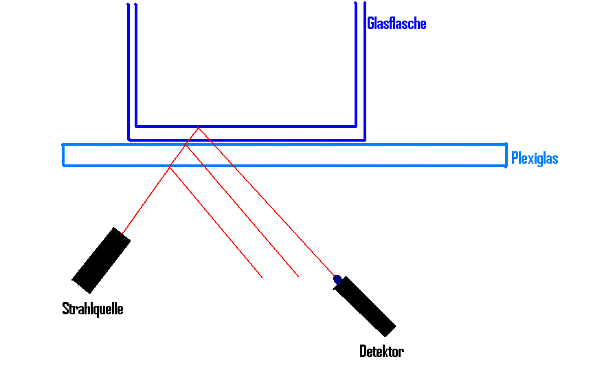

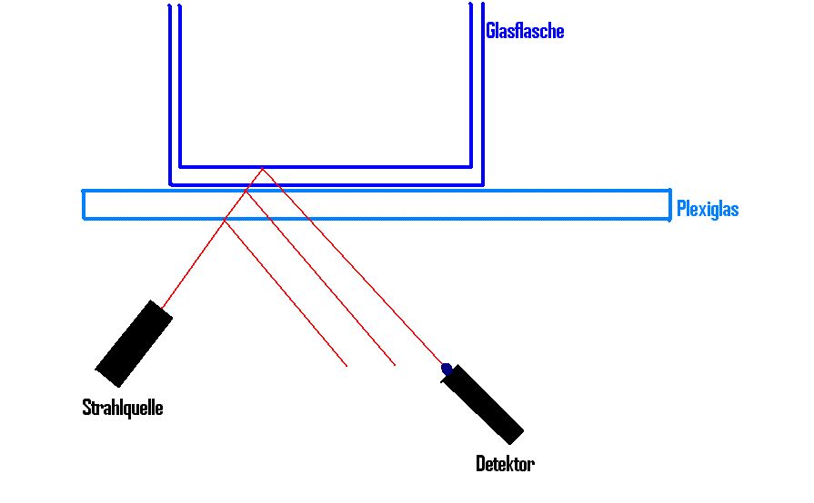

ich habe in Anhang ein Skizze gezeichnet. Diese zeigt ein
Plexiglasgehäuse, in dem eine Paltine verbaut ist. Nun benötige ich
einen Sensor innerhalb diese Gehäuses, der erkennt, ob eine Glasflasche
auf das Plexiglasgehäuse gestellt wurde. Hat jemand eine Idee wie man
soetwas erkennen kann.
Gruß Alex

Ich habe mal so ein Gehäuse gesehen, in dem ein IR-Sender und Empfänger
verbaut sind. Die sich dann bei ca. 2cm schneiden. Würde es mit sowas
vielleicht auch gehen ? Und weiß jemand wo diese zu finden sind.

von Gregor B. (gregor54321)
zum Thema Lichtschranke: Hat Glas nicht die Eigenschaft ziemlich
durchsichtig zu sein und eher wenig zu reflektieren?
von Alex B. (Firma: Ucore Fotografie www.ucore.de) (alex22) Benutzerseite
Hallo Alex,
vielleicht kannst du dir ja den Effekt zu Nutze machen, dass an jeder
Grenzschicht ein gewisser Teil des eintreffenden Lichtes reflektiert
wird und somit bei einer Schichtung verschiedener reflektierender Stoffe
eine Parallelverschiebung auftritt.
Nur wie mein Vorredner schon sagte ist der Reflexionsgrad bei Glas
(Plexi- und "normales" Glas) natürlich nur sehr gering, so dass der
Effekt eventuell eine komplexe Auswertung benötigt.
Schöne Grüße,
Alex

von Tishima (Gast)
Hallo!
Glücklichweise hast dir Dir den Boden zur Erkennung ausgesucht, da
könnte die  Reflextastermethode noch gehen, ansonsten werden spezielle
Lichtschranken mit  polarisiertem Licht verwendet.

Kann man nicht die Abstellplatte, also den Deckel der Box über eine
dünne Gummidichtung auf den Rest montieren? Damit wäre genug Bewegung
möglich um das ganze elegant zu lösen:
1) Mittig ein kleines Winkelchen, das eine Lichtschranke unterbricht.
2) Glas reflektiert durchaus gut Licht, nur der Winkel zwischen
einfallendem und reflektiertem Licht muss möglichst groß sein.
2a) ist der Deckel der Box ebenfalls aus (Plexi-)Glas, kann man mit
einer Kombination aus 1) und 2) arbeiten, man verschafft dem Glasdeckel
durch die Gummidichtung eine minimale Bewegungsfreiheit und nutzt die
Reflexion über eine Lichtschranke für die Belegterkennung.
Und um was nützliches daraus zu machen, könnte man die Lichtschranke
auch analog auswerten. Damit kann man dann erfassen, ob man sein
Fläschchen zu schnell leert :)
