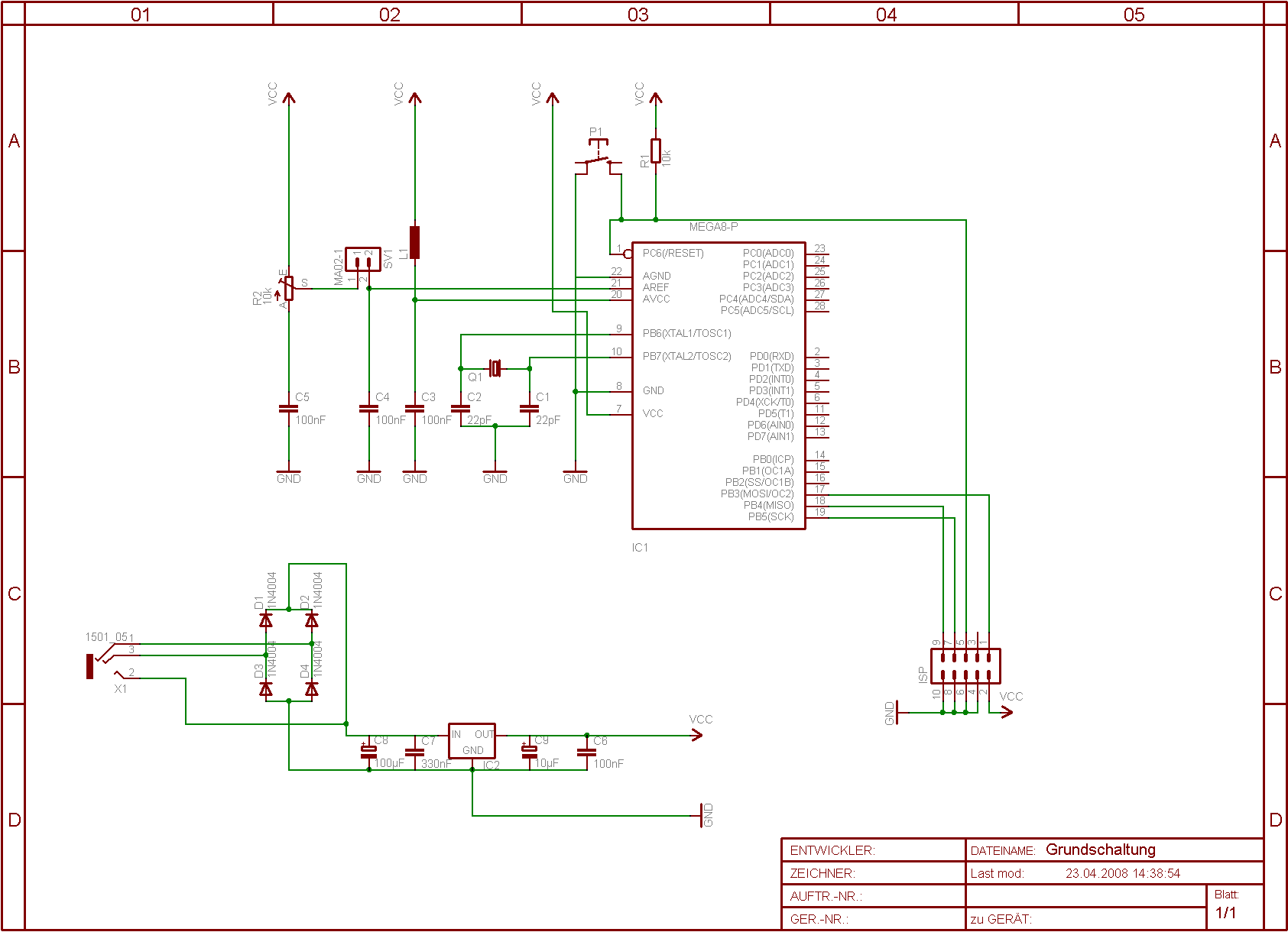

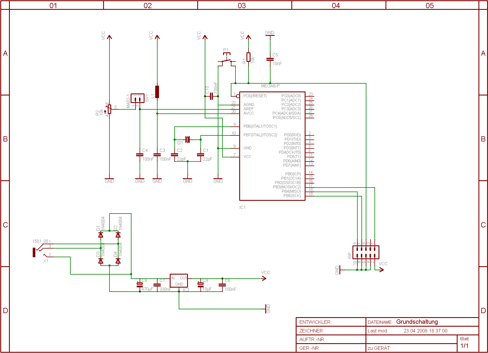

Hallo
wollte mal wissen was Ihr von dieser Grundschaltung für den Atmega8
haltet.
Alles richtig miteinander verbunden?
Alle Werte richtig gewählt?
Verbesserungsvorschläge!
mfg Dagron
von Helmut L. (helmi1)
Kondensator C8 = 100uF ist zu klein.
Poti R2 hat so keine Funktion (Klemme A muss auf GND liegen nicht an
einen Kondensator)
Gruss Helmi
von Tobi A. (Gast)
Wuerde an Reset noch ca 10 nF nach Masse schnallen.
Cap muss parallel zum poti damit du die spannung stabilisierst.
von Tobi A. (Gast)
100nF direkt am VCC des ATMEGA schaden auch nix
von David D. (dagron)
Schon einmal Danke für die schnellen Antworten.
Hoffe ich konnte das alles umsetzten was hier genannt wurde.
@Tobi A. welche Funktion  hat der 10nF Kondensator der vom Reset nach
Masse geschaltet werden soll?
von Lötlackl (Gast)
Das ist ein so genannter Angstkondensator, bei einem Mega8 nicht
unbedingt notwendig, wobei andere Leute durchaus vehement anderer
Ansicht sind. (siehe z.B. hier:
[[Beitrag "saubere Reset Schaltung - Atmel Mega 8"]]
mfg
