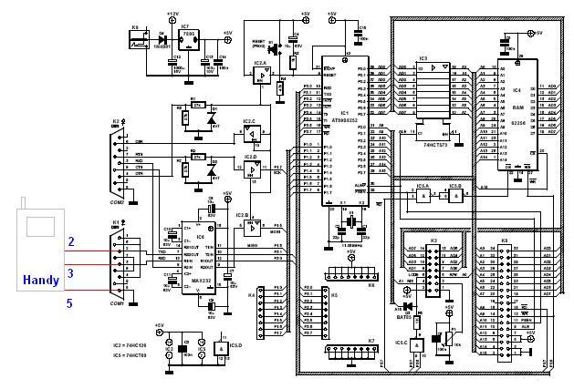

Hallo Forum Freunde ich habe mal meine Schaltplan der Schaltung angefügt. Eigentlich kann ich doch die Schnittstelle so benutzen. Oder muss ich da wohl noch etwas ändern? MFG Christian

@christian >1) Hat jemand gute Informationen wie ich das Handy an meinen > Controller anschließen muss (verwende ein MAX232) nehmen wir an dein prozessor bekommt 5V: wenn due eine zehner diode (z.b. 2V7) an den TXD des prozessors setzt dann brauchst du keinen MAX mehr ;) wenn du deinem atmel nur 3V gibst brauchst du auch keine zehner diode mehr ;) grundschaltung auf weh weh weh mitpommes punkt de - ist zwar für 35/45/50 aber leicht auf 55/60 zu übertragen (+ 1 kondensator + 1 widerstand + 2 brücken an den pins) >3) Ratschläge zum Empfangen und Senden einer SMS denk daran wenn du die pdu mit "SUB" (DEZ 26, 0x1A) absendest das du danach nicht die uart einliesst wei bei jedem anderen zeichen (UARTout = UARTin problem)... greetX, [cmp]

Hallo Max Kannst du dir vieleicht meinen Hardware Anschluss anschauen. Ist da vieleicht noch ein Fehler?? Mit freundlichen Grüßen Christian
Hallo Max ganz vergessen, vielen Dank für die super links kann ich sehr gut gebrauchen. Mit freundlichen Grüßen Christian
Christian, hast du vielleicht des Bild vom HW-Anschluss auch noch in einer anderen Version bzw. Qualität? (die Verbindungen und so sind etwas schwer zu erkennen)
