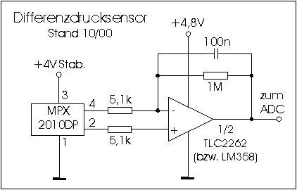

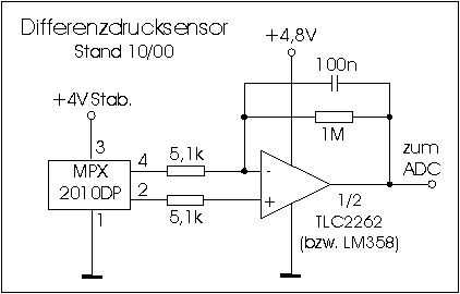

Hallo Heute sind sie angekommen 2 x Sample. Es ist aber der MPX2010DP. Ich habe leider keinen OP AMP wie in den APP NOTES Stehen. Ich habe nur CA3140 LM324 TL084CD Kann ich die auch verwenden??? Habe hier mal ein Schaltplan kann ich da den LM 324 einsetzen??? Danke
im Prinzip sind alle verwendbar; du mußt mal prüfen, welche Versorgungsspannung die Operationsverstärker benötigen Wolfgang
Besten Dank Also der LM324 kann 5 Volt. jetzt ist die Frage im Schaltplan ist ja der MPX mit 4 Volt zu betreiben und der OPAMP mit 4,8.Warum??? Ghet nicht beides mit 5Volt??? AVR 5Volt und AREF. MPX 5 Volt LM324 5 V Oder????? Danke

Der TL084 ist kann kein Single-Supply... Ich verwende den MCP604. Aber so kritisch seh ich den nicht, sollte halt single Supply können. RR-Ausgänge sind sicher auch nicht verkehrt (höherer Aussteuerbereich) Die Höhe kannst du mit einem Differenzdrucksensor und Pitotrohr nicht messen, da bräuchte man einen Absolutdrucksensor. Der Sensor "rechnet" nicht, das ist bloss ein Widerstands-Array. (siehe obige Appnote). Er ändert die internen Widerstände in Abhängigkeit des angelegten Differenzdruckes. Die Geschwindigkeit kann man nicht so ohne Weiteres ausrechnen, da man dazu den genauen Differenzdruck braucht (in Pascal). Dazu müsste man eine genaue Kennlinie des Verstärkers und der gesamten Verstärkerschaltung kennen usw. usw. Ich werde versuchen eine Formel aus Messwerten zu interpolieren. Also Sensor aufs Autodach, Messwerte aufnehmen, Mathematik machen und schauen obs läuft :) Probleme sehe ich in der Luftdichte- und Temperaturabhängigkeit des Gedrönsels. Kannst du Eagle-Files öffnen?
