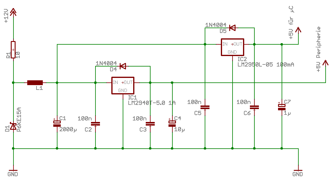

Hallo, ich bin gerade dabei eine Spannungsversorgung aufzubauen die
einen µC und die restliche Peripherie gertrennt versorgt, so das der µC
diese bei bedarf zuschalten kann oder wenn Sie nicht gebraucht wieder
abschaltet und selbst in einen Schlafmodus wechselt. Ich habe jetzt mal
einen vorläufigen Schaltplan gemacht. Habt ihr nen Vorschlag wie man den
2ten Spannungsregler schaltbar macht, denke ein bistabiles Relais wäre
vom Verbrauch das beste aber ich möchte weder das Geräusch beim
Umschalten noch den Verschleiß haben.

was für peripherie meinst du denn? Einzelne Bausteine (ICs) oder
komponenten die einiges ziehen?
von Thomas (kosmos)
sind keine großen Verbraucher, es handelt sich hauptsächlich um weitere
µC's, Sensoren und Push/Pull-Stufen die mit 5V versorgt werden und
komplett abgeschalten werden sollen wenn es der Haupt-µc will, der
Gesamtverbrauch wird im Moment um die 250mA sein aber das kann später
mal mehr werden.
von Inox5 (Gast)
Ich würde statt nem relais en n-kanal fet nehmen. den kannst du direkt
an deinen avr hängen und brauch durchgeschaltet fast keine energie.
von H. W. (digger72)
Nimm doch einfach einen Regler mit "Shutdown"-Eingang
z.B. LM2941.
von 3348 (Gast)
LM2940 und LM2950 sind nicht wirklich stromspar. 250mA sind auch schon
recht klotzig. Die gehen aber nicht in ein Backlight ?
von Uwe .. (uwegw)
Wenn du wirklich Strom sparen willst, nicht nur im StandBy, solltest du
erst mal den Linearregler für die Periphere durch nen Schaltregler
ersetzen...
von Thomas (kosmos)
@: H. W.: super der LM2941 wäre die Lösung, mal schauen vielleicht finde
ich nen Typen mit einer festen Ausgangsspannung, nicht das der
Spannungsteiler arg driften oder altert
von Gast (Gast)
Wozu 2 Spannungsregler? Einen mit einem kleinen Quietcurrent (oder wie
das heißt) und mit einem FET den Rest abschalten.
von kommutator (Gast)
Also mit dem L4949 habe ich ganz gute Erfahrungen gemacht: Wenn Dein
Prozessor im Sleep hängt, braucht der L4949 selber nur 150µA - und ist
bei R.....t erhältlich.
Den "Rest" würde ich entweder per separatem Spannungsregler mit
Shutdown-Eingang versorgen oder einen NPN+pMosfet als Highside-Switch
spendieren und damit einem 7805 oder so die Versorgungsspannung
ein/ausschalten.
von Andreas K. (a-k)
Thomas O. wrote:
> nicht das der Spannungsteiler arg driften oder altert
Hattest du das schon mal? Eine signifikante Alterung normaler nicht
übermässig belasteter Widerstände ist mir noch nicht untergekommen.
von Thomas (kosmos)
@Andreas Kaiser: Ich habe so eine Alterung noch nicht erlebt, wobei ich
eigentlich weniger mit einstellbaren Spannugnsreglern arbeite und diese
auch nicht mal nach einem Jahr nachgemessen habe ob die Ausgangsspannung
noch stimmt, mein Widerstandssortiment dürfte aus 5% und 10% Toleranz
Widerständen besten was auch nicht gerade so rosig wäre. Da habe ich da
doch ein ungutes Gefühl.
@kommutator:So nen L4949 werde ich mal besorgen.
LM2941 gibts bei Reichelt leider nicht, kennt jemand ne Alternative,
würde gerne auf den vorgeschaltet P-Kanal MOSFET verzichten und einen
Spannungsregler mit integrierten Standbyeingang setzen.
