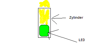

Vieleciht doch noch kurze Frage.
Ich muß eine LED in einem Körper (Zylinder) posetionieren, welcher von
Durchmeßer etwa drei mal so groß ist wie die LED selbst ist.
Dabei muß die LED am Ende (am Ausgang) des Zylinders die möglichst volle
Leuchtkraft bringen. Ziel ist es die Höhe des Zylinders zu bestimmen, so
dass die LED die maximal höchste Leuchtkarft liefert.  Wie kann ich das
bestimmen? "Raumstrahlungsmuster" liefert mir leider nicht das was ich
benötige!

Der Zylinder soll folgendes bezwecken, er soll das Licht nur an eine
Stelle leiten. Das Licht soll nicht verteilt werden.

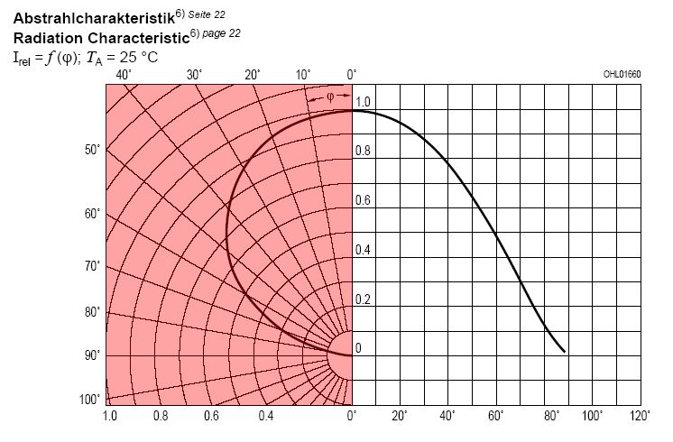

von neuling (Gast)
Also um kurz wieder zu der Größe des Zylinders zurück zukommen:
Ich habe jetzt folgendes genommen. Auf der Seite 7 des Datenblats (siehe
Anhang) habe ich folgende werte abgelesen.
im Winkel von 30° wird 80% aller Leuchtkraft abgestrahlt? Ist das
richtig?
Dann habe ich mit tan alpha = Gegenkatete/Ankatete genommen.
Winkel zum aurechnen: 90°-30° = 60°
tan 60 * 4mm (Zylinderdurchmesser) = ca. 7mm (Zylinderhöhe)
d.h. mein Zylinder darf 7mm hoch sein, damit die Leuhkraft ca. 80% ist?
Ist das richtig. Bin mir nicht sicher ob diese Überlegung richtig ist!

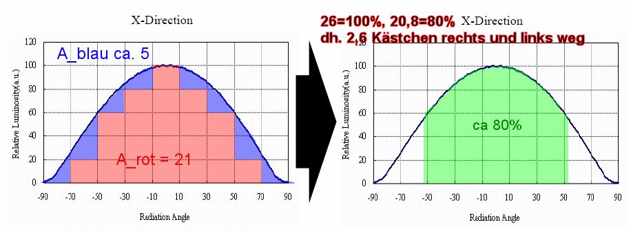

von Joan P. (joan)
> richtig?
Die Strahlungsintensität beträgt unter einem Winkel von 30° noch ca 80%
der Intensität der 0°-Richtung, das hat nix mit der Leuchtkraft zu tun.
Wenn du wissen willst, wie groß der Winkel sein soll, damit du 80% des
von der LED insgesamt abgestrahlten Lichtstromes bekommst (und so klingt
deine Fragestellung) musst du anders vorgehen..
Ohne dass ich jetzt in meine Unterlagen oder bei Wikipedia geguckt habe,
würde ich dazu mal die Intensitäten im Abhängikeit vom Winkel
zusammenaddieren und halt anhalten, wenn die Fläche bis zum Winkel X° ca
80% der Fläche ist, die die gesamte Kurve einschließt.
Der Winkel der da rauskommt, ist der den du suchst.
siehe dazu das angehängte Bild^^
Die Begrifflichkeiten der Strahlungsfeldgrößen sind etwas verwirrend,
schau einfach mal auf Wikipedia nach (Leuchtdichte, Strahlunsfluss,
Bestrahlungsstärke usw..) sonst versteht dich auch keiner.
Leider musst du wissen, welche der Größen du brauchst und welchen Wert
die haben sollte, damit man dir qualifiziert helfen kann.
Nein, siehe oben.
Nebenbei.. da deine Quelle nahezu punktförmig ist, zumindest ab dem
3-fachen Abstand von der LED kann man sie als Punktquelle ansehen, wird
der Strahlungsfluss zwar am Ende des Zylinders (unter Beachtung des
110-120° Öffnunswinkels) 80% des Gesamtstrahlungsflusses betragen, aber
halt der einer Punktquelle.. nicht das du denkst, da kommt dann nur noch
paraxiale Strahlung raus, nur weil du die da "abschneidest", dazu musst
du wie oben schon angedeutet Linsen nehmen.
Dummerweise wird das Strahlenbündel einer Punktförmigen Quelle ohne
größeren Aufwand keine homogene Flächenbeleuchtung erzeugen (da reichen
Linsen nicht), falls du so etwas im Sinne haben solltest bzw. benötigst.

von Joan P. (joan)
Und wo ich grad dabei bin.. die Abstrahlcharakteristik, die du da in dem
Datenblatt hast, ist für das ungeübte Auge verwirrend.
Ich hab dir mal eine hochgeladen, die in etwa das geiche darstellt, nur
in beiden Varianten nebeneinander..
Die Kreisdiagrammdarstellung ist vorteilhafter fürs Verständniss, weil
die Räumlichkeit besser rüberkommt und man außerdem nicht auf die
'dumme' Idee kommt, dass da irgend eine Leuchtkraft gemeint ist, sondern
die Intensität in der jeweiligen Richtung.
Bei LED's ist es übrigens üblich den 50% Intensitätswinkel als
Öffnungswinkel anzugeben ;-)
